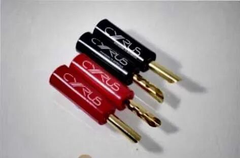

备耳功能的Cyrus 82 DAC除可隐藏机背的3.5mm 耳机接端,供用家在不干扰他人情况下静静聆听音乐外,Cyrus 82 DAC始终最适宜一家大小齐齐享受,只因简单为这部内置合并放大器的综合型DAC匹配各类型数码或模拟音乐讯源系统,另加一对扬声器后,便能把音乐满布一室。由于Cyrus 82 DAC左右声道各设两组扬声器接端,因此除可如常进行单线连接外,亦能选择Bi-wiring 使用,只不过由于Cyrus —直坚持己见使用BFA插,常用于喇叭在线的叉插和香蕉插头,面对Cyrus 82 DAC均无所施其技,得先行把喇叭线改换上跟机而来的BFA插才能发挥作用。
Cyrus 一直坚持己见使用BFA插,以往其塑胶绝缘为枪形设计,最新跟Cyrus 82 DAC 而来的这些插头,则变成埴里所见像传统香蕉插般的圆桶形设计。喇叭线要与Cyrus 82 DAC 连接,得自己动手换上红黑BFA插。

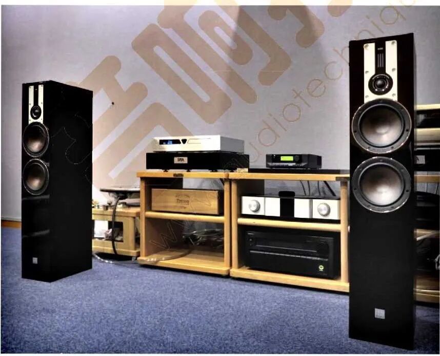

虽然规格显示Cyrus 82 DAC内置放大器输出88W+88W(6Q),但机身只不过73x215x360mm而又包含解码电路在其中,是否具备足够能力雇动大型扬声器呢?针对这个疑问,倒不如尝试直接驱动丹麦Dali新推出的落地音箱Opticon 6—试效果。发觉Cyrus 82 DAC 虽然在驱动能力上难与大功率放大器相比,但整表现依然头头是道,能够有效驱动灵敏度89dB的2.5路,采用混合式铝带高音模4单元扬声器而不会出现力不从心现象,这相信与Cyrus 82 DAC的供电组分量十足,而放大军路融汇了三十多年处理经验也是关键所在。

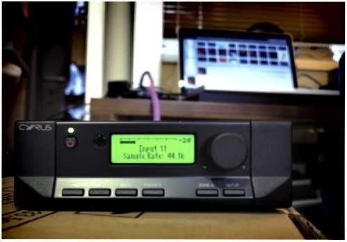

Cyrus 82 DAC连接各类音响器材均没有明显音染,但需注意Cyrus 82 DAC的最高解像力虽建24-bit/192kHz,但USB输入(Input 11)最高只支援16-bit/48kHz,因此就算以计算机透过USB输入96/176/192kHz的高清音乐,亦难以藉此取更大效益,反而重播16-bit/44.1kHz讯号却能不经转换地原讯号再生。至于输入DSD音档,虽然Cyrus 82 DAC仍能有效播放相关音档,但根据其绿底黑字显示屏提供的信息,掲示DSD音权同样会被全部转换为48kHz讯号,因此始终以对应镭射唱片或相若音档所得重播效果最佳,若用家希望更有效支援24-bit/192kHz FLAC, WAV, ALAC等音档,不妨考虑选用原listream X系列的音乐串流器材,Cyrus 82 DAC反而集中以其一机尽包多元功能提供多种用途取胜。
无论是由电脑USB还是CD机输入数码讯号,Cyrus 82 DAC 都会保留讯号原本44.1kHz的取样率状态。
