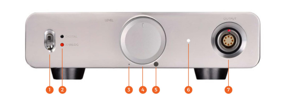

1 模拟/数字输入选择器
2 模拟/数字输入
3 最低音量
4 音量旋纽控制
5 最大音量
6 状态指示灯
7 耳机连接器

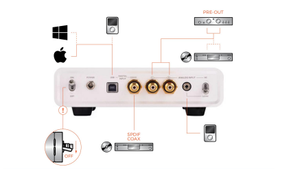

1 开关
2 电源连接器
3 USB(B型)输入
4 同轴S/PDIF输入
5 RCA模拟输入
6 3.5毫米立体声模拟输入
7 模拟输入选择器

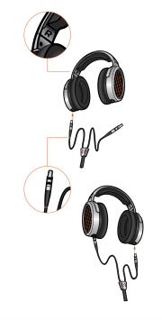

耳机电缆连接到耳机通过高精度,自蚀刻连接器。电缆是彩色编码的,在浮雕的末端有一个小的红色带表示右边的通道。找到耳机的字母在上面,并插入电缆带,直到固定耳机线。
再以用同样的方式将另一根电缆连接到左边的耳机上。
如果你出于某种原因需要分离电缆,抓住电缆的接口,小心向后拉,直到电缆分离。

使用连接到耳机的两个电缆,通过将电缆插入耳机连接器将耳机连接到放大器/DAC单元。务必将连接器和底盘上的红点对齐。将电缆推入连接器,直到闩上为止。
如果你需要分离电缆,抓住连接器的接口,小心向后拉,直到电缆断开,如上图所示。在连接/断开耳机电缆之前,请确保放大器被关闭。

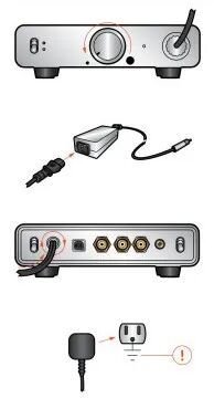

现在是连接电源单元的时候了。
在开始之前,请确保音量控制已转到显示的最低位置。
将所提供的IEC电源电缆牢固地插入电源单元。
小心地将电缆从电源单元插入放大器/DAC单元背面的电源连接器。然后通过顺时针旋转螺纹连接器锁定连接器的位置。若要拆卸,请首先拧开连接器(通过逆时针旋转),然后小心地拉在它上(而不是电缆!)。
当所有的连接都安全地建立起来。
通过将后面板电源开关翻转到向上位置,为放大器/DAC单元提供电源。关闭电源只需按下开关到下降位置。
如果所有连接都已正确制作,则前面板状态指示灯应亮白。你的索诺玛MI系统就可以使用了如果放大器/DAC检测到故障状态。
状态指示器将发出红色。在这种情况下。
首先关闭该单元并重新检查所有连接。
