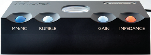

Huei继承了Chord招牌造型,机体顶部安装了半圆放大镜,及彩灯显示功能,而机体的制造物料,自HUGO采用航天级铝合金镂空制成,强烈的金属质感衬上神秘的暗黑色,这配搭相当讨好。老实Huei是很适合初阶或抗拒传统唱放的玩家使用,它的优点是兼容了动圈唱头(MC)及动磁唱头(MM)并提供丰富的功能选项,例如动圈唱头的阻抗选择,由100Q-3700Q分成12档,当中有6档加入了2.2uF负载,以消除唱头铃震,动磁唱头则固定为 47kft,另外,讯号增益有8级选择,动圏唱头最高增大至68dB,动磁则达到最高48dB,在帮助书内列明了每级选项的真实数值,用家只需按动机面的半圆彩灯便可作出选择,要留意这是单向数循环转换,重选的话便要按动多次了!
除了唱头的基本设定之外,Huei还提供了一项可用或不用的消除Rumble(隆震)功能为什么会是模棱两可呢?因为唱盘若能够稳定地转动理论上是不会出现隆震,但是唱盘的马达比较难确保在工作时绝对不出问题,又或者唱片碟面不够平坦,落针播唱时像撑小船般不停地高低起伏,这便有机会出现隆震,Rumble的功用就是滤除低频率噪声噪音,提升讯噪比表现然而Huei的Rumble设计是对50Hz 以下频率24dB/Octave进行衰减,需知道制作黑胶刻模是必需加入RIAA曲线,以增加高频减少低频,尽量使每首歌曲平均占用碟面空间,因此一般歌曲多数在80Hz附近开始衰减,播放时唱放的RIAA线路会作出补偿,令声音变回正常效果,照道理在重播时启用Rumble不会影响低频表现但不排除个别唱片在50Hz仍有讯号,正因如此,这功能要按实际情况来决定会否使用,幸好Huei所有设定都能听着效果来选,大不了重新再选就是了!
