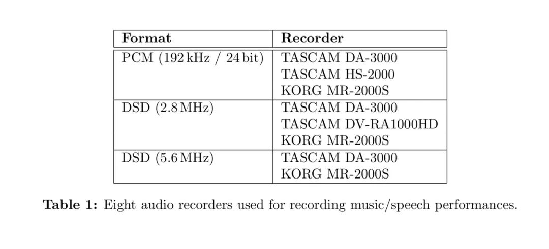

测试的音乐格式与AD/DA器材如下:

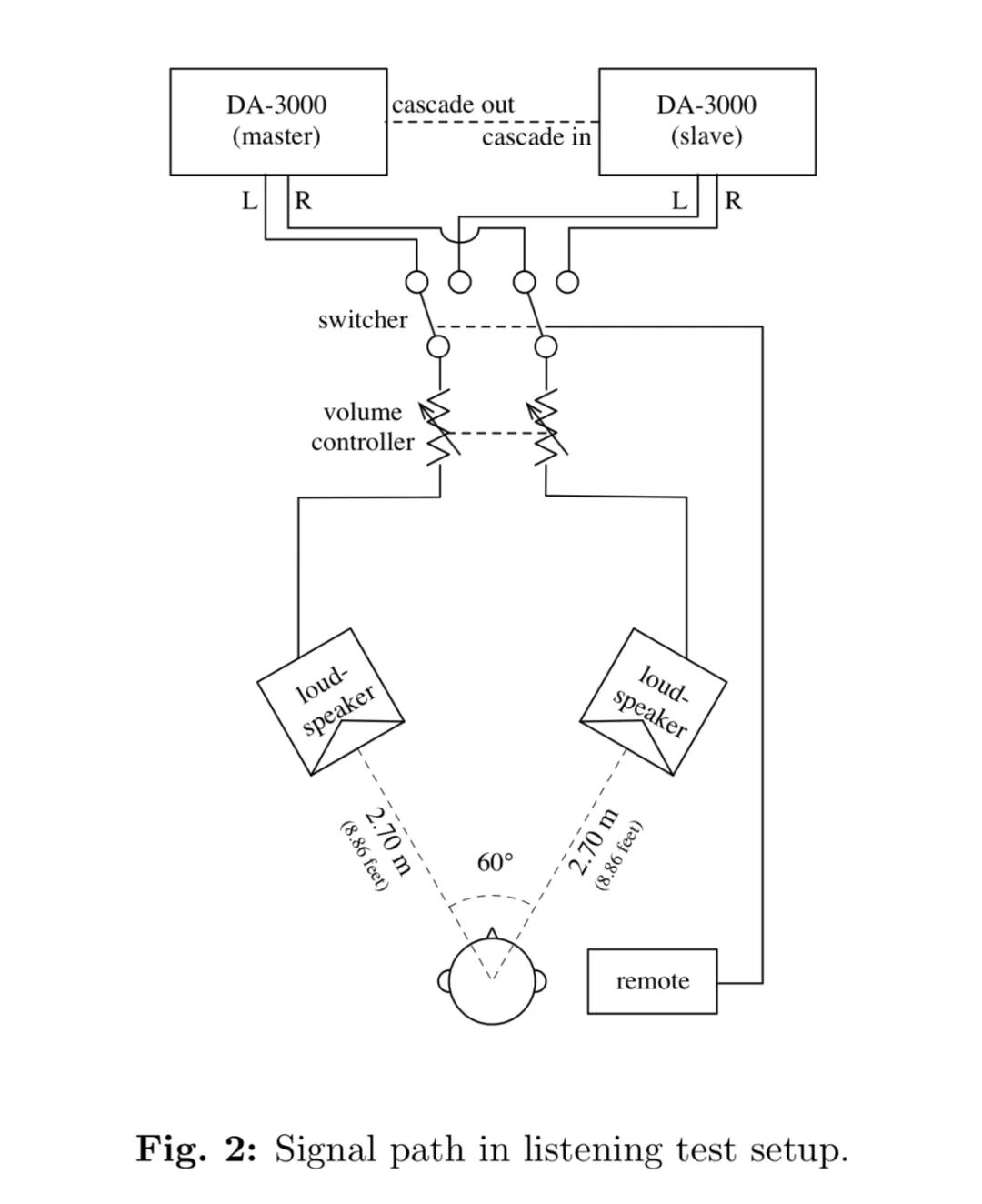

测试的播放架构如下:
测试结果也很特别,先把测验后的统计数字分享一下:
从上面的数据来看,得到一个很特别的结果,他们发现聆听者们在综合的空间感上,PCM与DSD之间没有太大的差异;在声音的亮度与丰厚感上有着差异。在两种格式 (192kHz/24bit vs. DSD128) 的综合喜好上,聆听者们比较顷向DSD128,这是以鼓组演出、人声(歌唱或演讲)还有爵士三重奏的比较结果。但是,在DSD64与DSD128方面,在统计上就没有太大的差异。
