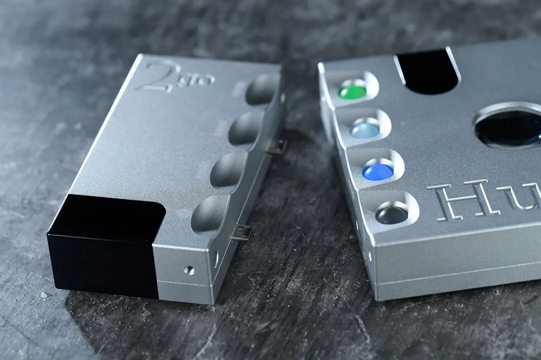

以 Hugo 2 两组 microUSB 连接简易加装

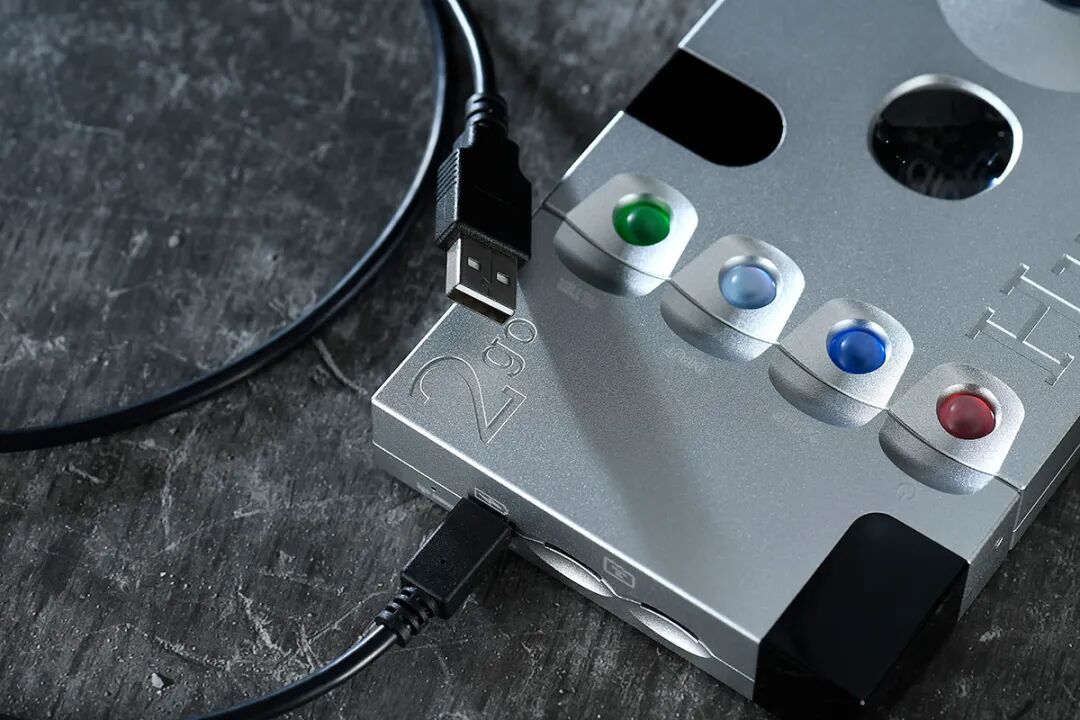

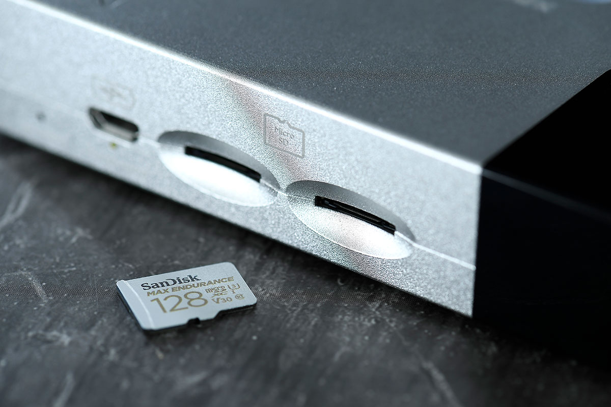

这次并不是 Chord Electronics 第一次使出「合体技」,之前就已经推出过专为 Mojo 而设的串流模块 Poly,次则是升级版本的 Hugo 2 模块。2go 通过 Hugo 2 自带的两组 microUSB 端子进行连接,另外还附有额外的固定螺丝,让2go可以十分稳固地安装到Hugo 2上面。同Hugo 2一样,2go提供了银、黑两色选择,配搭Hugo 2的机身。扩展之后2go提供一组 microUSB 作为连接计算机、手机等器材,让Hugo 2 继续作为USB DAC使用,另外增加了两组microSD插槽,最高支援 4TB 的总容量,摆放音乐之后Hugo 2 + 2go就成为音乐服务器。2go只提供了较为稳定、连接距离也较远的2.4GHz Wi-Fi,频宽已经足以串流各种Hi-Res音乐,另外也提供了有线 LAN 连接以及继续支援蓝牙,内置电池支援 12 小时播放。
2goHugo 2之间以Hugo 2原有的两组microUSB连接传输音讯。

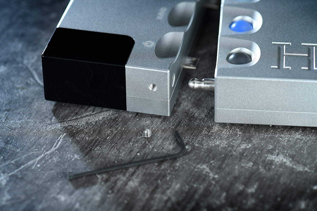

单靠 microUSB 连接当然不够实净安全,2go就附带了螺丝配件让机身可与 Hugo 2紧扣。
2go有银黑两色选择,配搭Hugo 2 机身,另外按钮凹位亦都完全匹配。

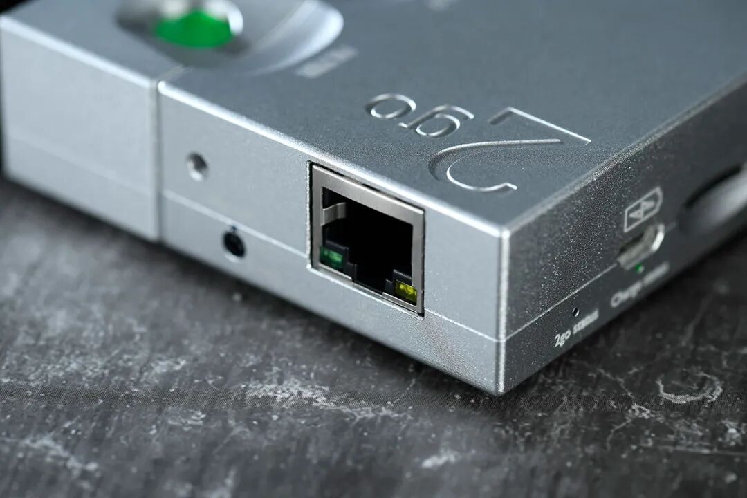

除了2.4GHz Wi-Fi 之外,2go 也提供了有线 LAN 端子,想有更稳定的连线都无问题。

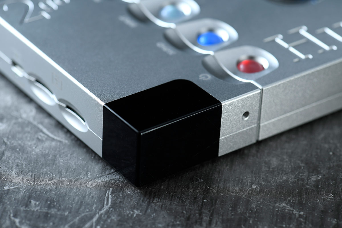

全金属机身保留了一角作为蓝牙及 Wi-Fi 天线。
扩充了双 microSD卡插槽,最高支援4TB容量,让Hugo 2+2go的组合变成音乐服务器。

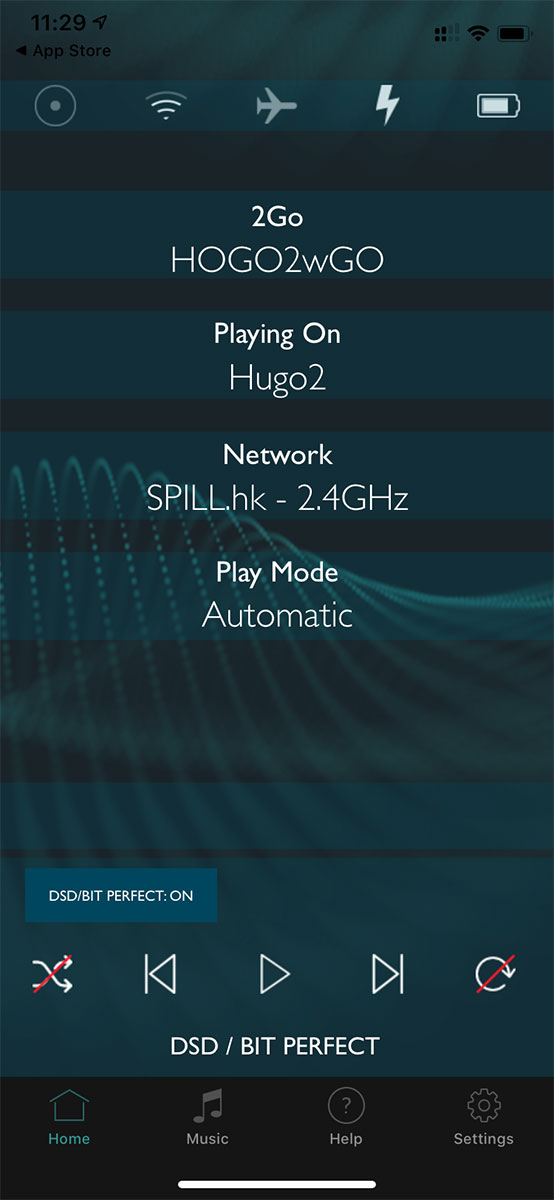

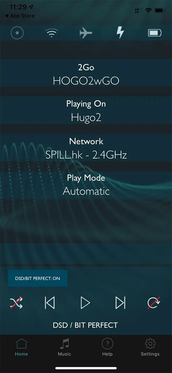

Chord Electronics 今次特别为 2go 推出了一个 Gofigure 的手机 App 用作设定,首先通过蓝牙与 2go 配对连接,然后就可以在 App 内选择 Wi-Fi、输入密码等资料,过程相当简单。不过 Gofigure 本身的功能基本上就只有这些,如果本身可以加入播放、Filter 等设定就更好。想有更稳定的连接,直接插入 LAN 线就更好,而且也可以直接使用各种串流功能。
手机的 Gofigure App 与 2go 以蓝牙配对连接之后,就可以进行基本的 Wi-Fi 等设定。
Gofigure本身并不是串流播放器,功能比较简单,可以查看电量、开关 Hotspot 模式等。

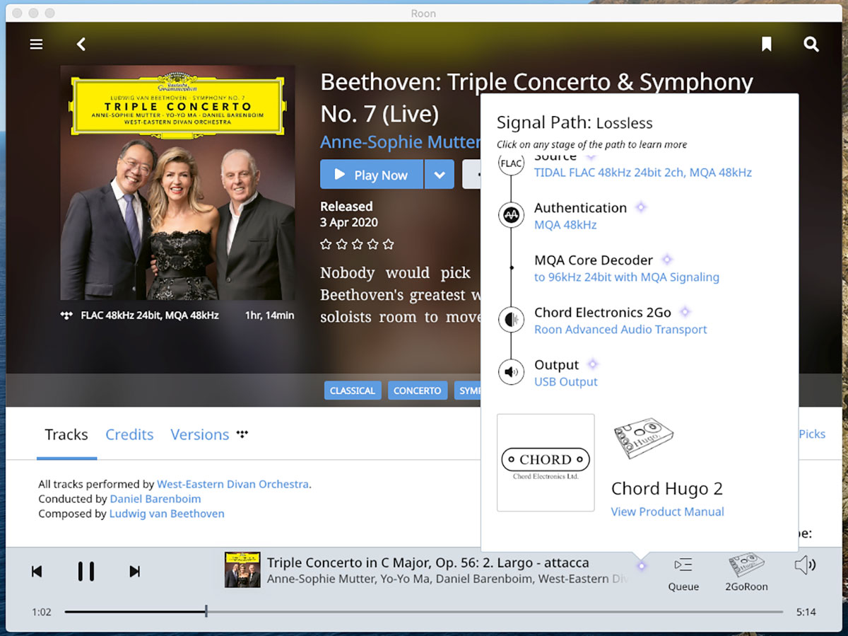

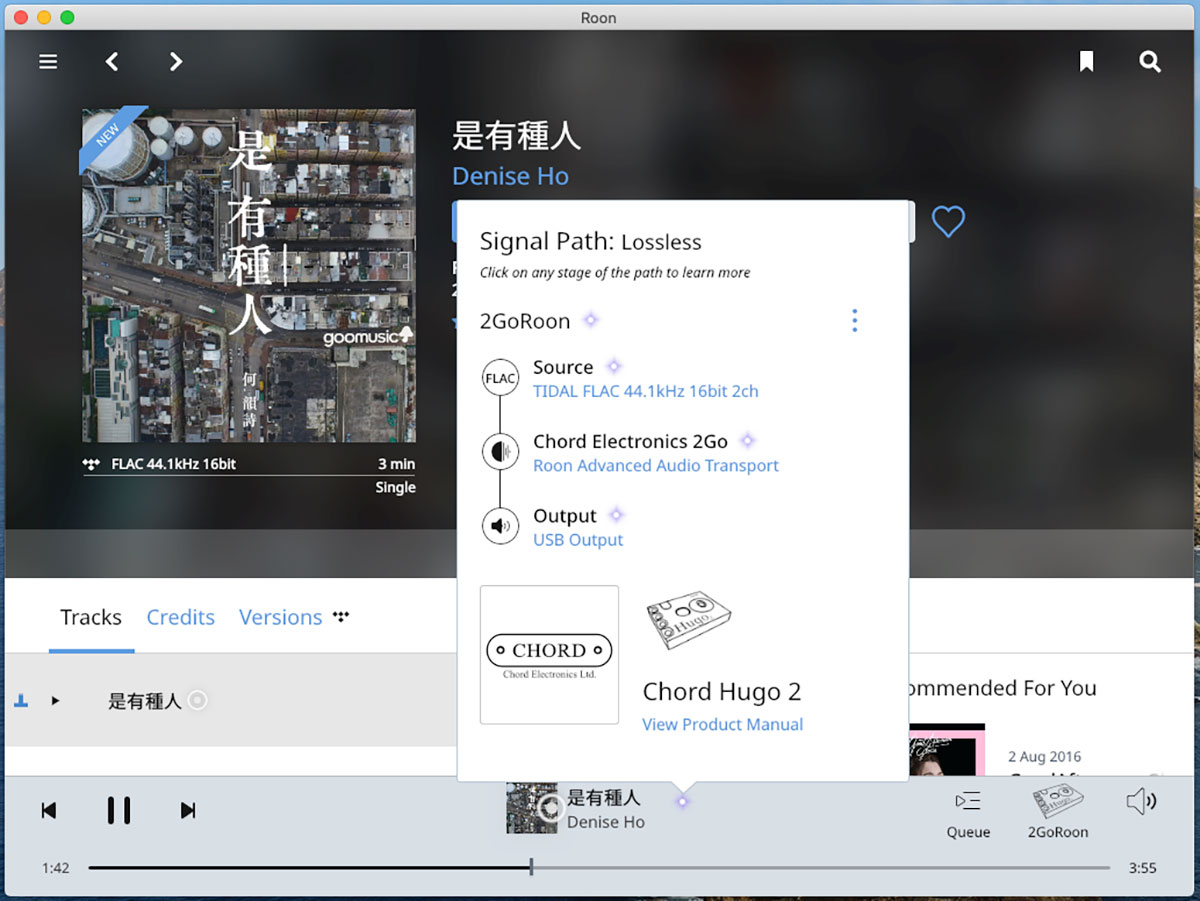

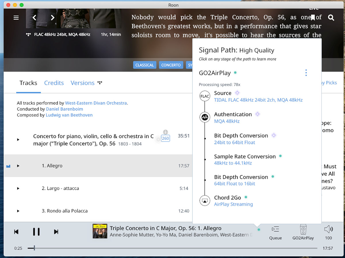

 Roon 为例,接驳好2go至同一个 Wi-Fi 网络,就可以辨认到 2go+Hugo2,「Enable」之后做好基本设定就可以无损串流 Hi-Res 播放。
虽然 Hugo 2 并不支援 MQA,不过通过 Roon、Aurdirvana、TIDAL 之类的软件解出 Core 部分,依然可以无损播放 24bit/96kHz 等的 Hi-Res 音乐。
AirPlay 有 16bit/48kHz 的限制,分析力和动态会稍为不及其他几种播歌方式。
