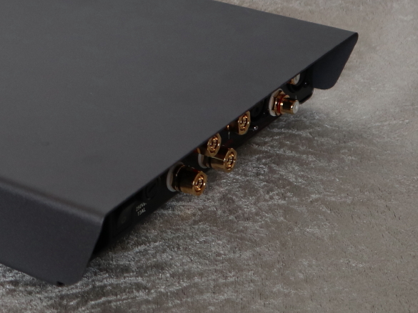

AMG系列包含PRA前级和STA后级,它们共享同样的机箱,因此可以轻松堆叠,或者看起来很好地并列在一起……机箱由坚固的弯曲钢板制成,用于机箱和顶盖,后者延伸到后缘之外,因此 直到隐藏线材为止。由于机箱的高度低,否则它们将是完全可见的。正面由铝制成,并经过精致的3D铣削处理,徽标几乎悬浮在正面。
