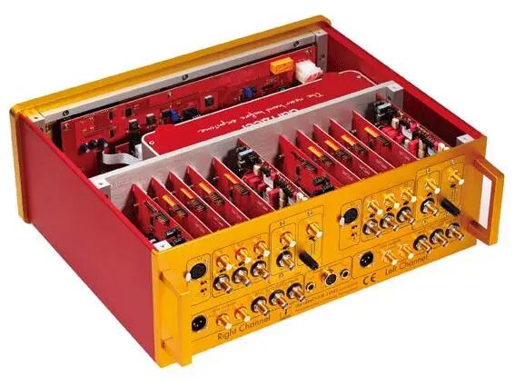

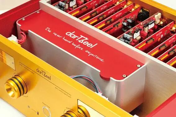

微信图片_20210112105207.jpgNHB-18NS的内部分为三大区块,中央是电池,后面是线路板,前端则是音量控制与输入切换相关线路

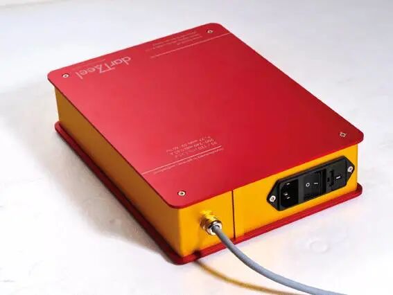

NHB-18NS前级采用电源分体设计,但那个与其说是外置电源,不如直接说那仅是个充电器好了,原因是NHB-18NS主机内部内置了电池供电,充满电后可以连续工作12小时。这无疑是主机箱坚固沉重无比的原因之一,同时,采用近1厘米厚的铝合金材料打造的机箱,也极为沉重扎实。外观颜色当然还是标志性的金色与红色的拼色设计,视觉效果高贵,一般品牌还真学不来。电池供电的采用,是由于设计师认为任何变压器都会产生磁漏而干扰低电平信号,对于前级这种耗电量不大的器材,使用电池直流电可以提供线路最纯净、最稳定的电源,声音表现自然更出色,于是采用电池供电解决这个问题,确保前级信号放大的纯净无染。

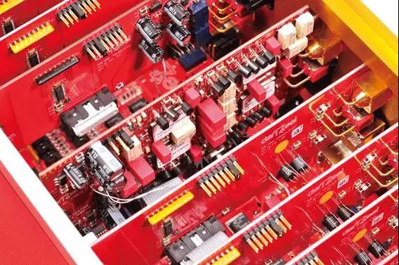

每声道六块线路板中,零件最多的那块就是 MM/MC 唱头放大线路板

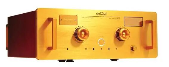

在NHB-18NS的面板上,左上角有一块金属牌,那是准备刻上用家名字和独立的机身编号的,说明每一台NHB-18NS都是独一无二的定制品。面板的左下边是一个输入切换旋钮,右边是音量旋钮,右下角有一个左右平衡小旋钮,正中央的电源开关,左右还有二个拨打式开关,一个是Mute静音,另一个是Mono/Stereo/Dimmer工作模式。几乎所有的设计都遵循左右对此的原则,或许视觉的平衡美感也和声音的平衡性有着微妙的联系吧。

微信图片_20210112105212.jpg外置电源供应器实际虽然小巧,但也维持相同水平的做工

NHB-18NS的内部结构非常特别,控制电路靠前面板安装,而中间靠前的是电池组,靠背板的近2/3空间可见12片如同电脑插卡的设计,“主板”横卧在下面,那是NHB-18NS的输出线路,在其上竖立的是左右声道每个通道分别独立的信号输入卡,每个通道一片,每声道六片,甚是壮观。细心的你还会发现,这每个通道6片输入卡,其实除了Phono唱头输入会使用较多元件对应RIAA均衡和增益级之外,其余的线路板均非常简单,甚至只是寥寥几个元件共匹配输入阻抗而已。事实上这样的设计是为了满足信号不经过任何开关和继电器的概念,Phono放大线路,可以供给MM/MC唱头放大之用(66dB增益),而且还可以从线路板上切换MM或MC,以及MC唱头的增益与负载阻抗。而其余五片线路板则以细细的李兹线分别与底下的大线路板连接,信号在“主板”作11dB增益的电压放大,讯号通过路径中没有任何的OP Amp。而XLR的输入输出,其实都由Neutrik变压器转换,从规格表上看RCA与XLR输出电平一致,就可见NHB-18NS的平衡接口是典型的传统专业器材的方式。这样的结构避免了所谓的平衡线路每相元件匹配无法一致性的问题,确保失真水平更理想。所有信号通路不使用任何OP运放,线性放大11dB的增益从信号的输入到输出仅仅使用了7个半导体。唱放的66dB的增益仅仅使用了6个半导体,这样的设计使得NHB-18NS具有非常透明的声音。
NHB-18NS前级内部没有各类继电器与开关,设计者认为这些负责切换输入讯源的继电器与开关会让声音劣化,所以必须完全去除,这也是型号中NS(No Switch)的原意。为了彻底去除负责转换讯号的组件,但是又要能够切换不同的输入讯源,当然只好用回最原始的方式:每个输入端一片线路板,每组输入都有自己独立的增益级,令声音的透明度增加,细节也更丰富。由于没有采用传统的电位器控制音量,设计师认为任何形式的电位器都会严重劣化音质,于是他们设计了光电耦合控制方式打造的音量控制线路,具有96dB的调整范围,每级为0.5dB,总共192级音量变化。
