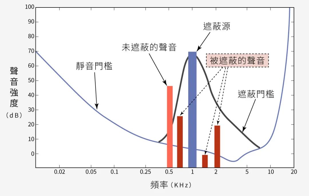

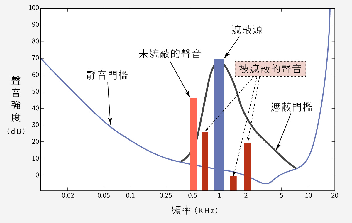

一、频域遮蔽
假设遮蔽音是单一频率的纯音,它的遮蔽效果会随着音量变大,遮蔽的频率范围也会变大,在频域中 1kHz 能量强度约 70dB 的声音讯号会对邻近的三组声音讯号产生遮蔽效应,因此对于声音讯号而言,能量的强度将会影响所能遮蔽的范围,当能量愈强时,所能遮蔽的范围也会相对越大。
而当一组声音讯号高于屏蔽门槛,如图范例所示,在 0.5kHz 其能量强度达 48dB 时,此声音讯号便又会被人耳察觉。一般来说,弱纯音频率相隔强纯音频率愈接近,就愈容易被掩蔽。因为人脑对听觉有这种遮蔽的反应,而多数的噪音也不只是单一的频率音,所以就会把某个范围的频率也遮蔽了。

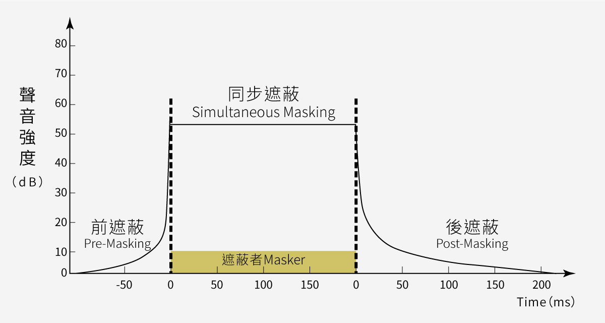

二、时域遮蔽
时域的遮蔽效应指在时间上相邻的声音之间也有掩蔽现象,其可分为前遮蔽(Pre-masking) 、同步遮蔽(Simultaneous-masking)、后遮蔽(Post-masking)。
产生时域掩蔽的主要原因是人的大脑处理信息需要花费一定的时间。前遮蔽一般来说只有大慨 50ms,而后遮蔽一般可以持续达 200ms。
假设一个很响的声音后面紧跟着一个很弱的声音,而时间差在 200ms 之内,弱音就很难听到,相反在弱音后紧跟着一个很强的音,而时间在 50ms 之内,弱音也是很难听到。当然这个对强弱音的音压差距也会产生不同的遮蔽程度。
