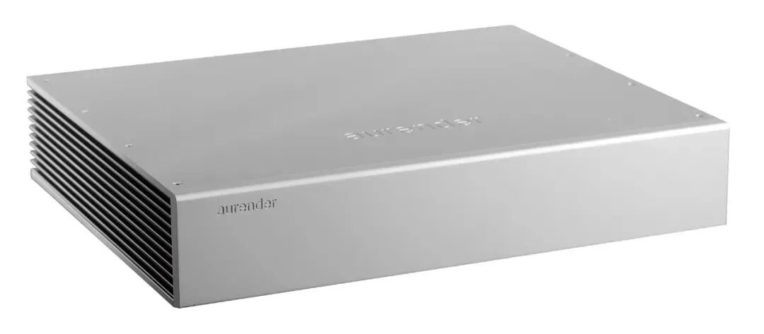

这次试听的最新型号N30是厂方乃至业内首创的分体设计,将操作系统、电源等非音频电路,与容易受干扰的音频部分分离,在物理层面上最大限度减少音频线路的电气干扰。两个独立的全铝机箱内,带有显示屏的那个内装操作系统、存储、电源供应线路;另一个没有任何操控按键旋钮和显示屏的机箱内,则独立安装音频线路,两个机箱之间通过左右相隔的数据线及电源线连接。光从这几个设计元素我们就能看到,Aurender开发N30的目的,是希望在最大程度上避免音频信号受干扰,追求极致的数字(流媒体)音乐播放效果。

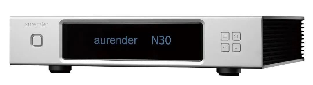

N30分体设计的两个机箱都是标准的宽度设计,其中带有开关和超大尺寸显示屏的是电源、储存和播控线路组件的主控机箱。面板设计风格一如厂方的传统,左侧的电源开关按键有一圈镶套的灯光,用红色/蓝色光来显示不同的状态。中间的显示屏尺寸显然比ACS10等型号的大了很多,和旗舰W20上的貌似一致(没有公布尺寸数据对比)。而显示屏右侧有4个功能按键,所有的这些按键造型都是圆角的正方形,与Aurender品牌Logo保持高度一致。先抛开技术与声音素质,光是这些设计细节所带来的高级感,就够国产品牌学上一段时间的了。另外,不带任何按键和显示屏的机箱内专供数字音频线路。
▲最新推出的 N30 是 Aurender 首部将系统/储存/电源和数字信号输出分离机箱设计的型号,以避免音频信号受到干扰

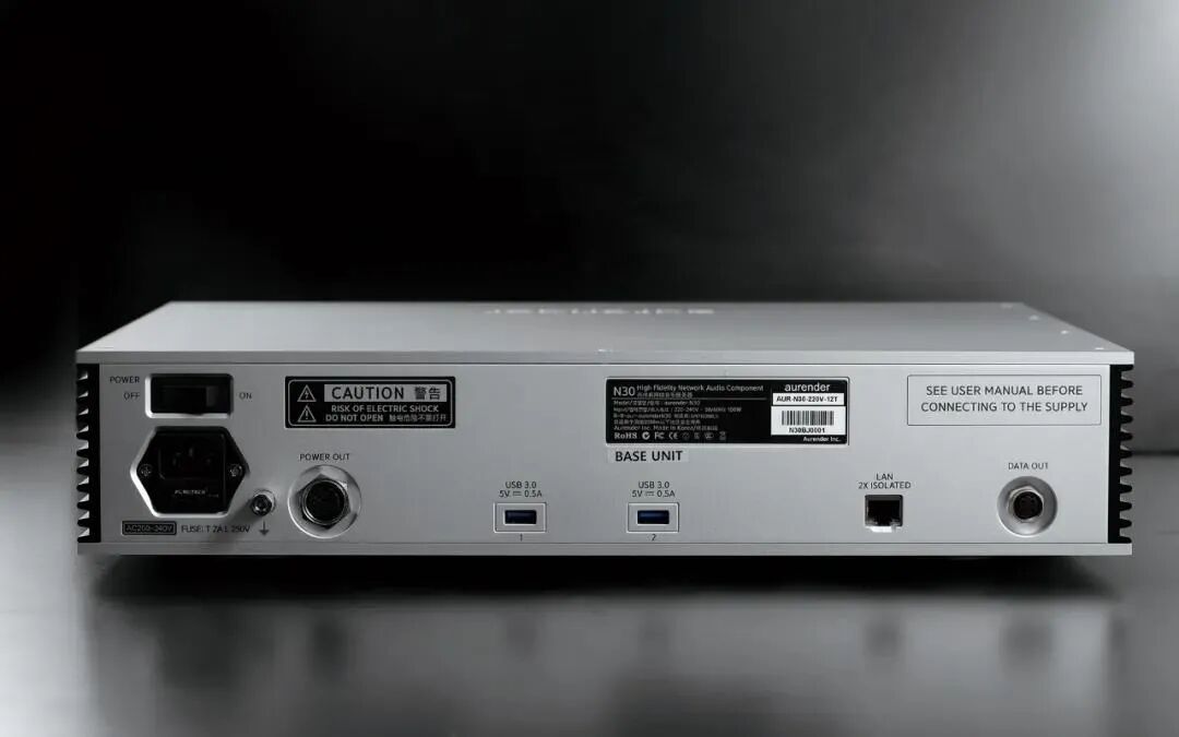

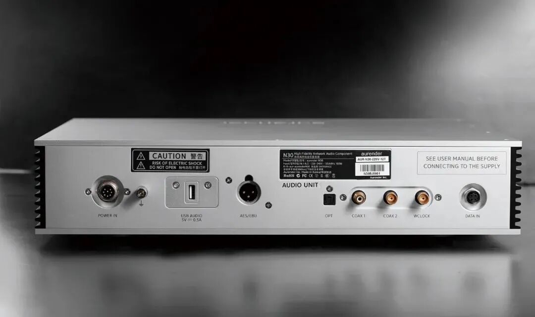

转到机背上,可见主控机箱除了常规的电源插座和开关,左右分别有两个航空插负责Power电源输出和DATA Out数据输出,中间则有两个USB口与具有双隔离设计的LAN网络插口。除此之外,在电源插座旁边,还有类似黑胶唱放的接地螺栓,以方便追求极致的玩家连接地线。而数字音频线路机箱的接口就多一些了,由于从播控机箱中通过航空插接线取电,因此自身不再带有IEC标准的电源插座。相对应的,背板的另一端也有DATA IN航空插口。背板中央区域则提供了丰富的输出输出连接插口,包括USB Audio专用接口、AES/EBU数字平衡、光纤、同轴各一个,BNC接口两个(其中一个为WCLock时钟接口)等,涵盖了当下主流的数字接口模式。也就是说,无论你后续使用的解码器具有何种接口,N30都有相应的接口可以与之匹配。
▲提供 S/PDIF Coaxial、BNC、Toslink、AES/EBU及USB输出,用以连接DAC,也就是说,N30是一部纯数字转盘,需要连接解码器才能组成完整的数播音源系统

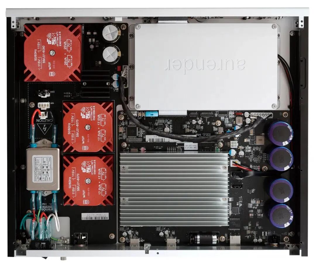

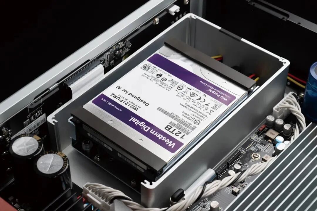

看到N30的内部结构,我们大概可以用无所不用其极来形容。播控机箱内有三只环形变压器,其中一只较小功率的为数字音频机箱供电,另一只较小的和较大的那只,则为播控机箱的线路供电,这已经在最大程度上避免了播控线路对。而机箱内靠近面板的一个全铝密封盒内,安装了一个12TB容量的HDD硬盘作音频数据存储之用。机箱其余位置的线路板则是播控线路和数字输出线路,其实也有一个巨型的散热器,用作CPU和480GB SSD固态硬盘的散热,因此N30并没有采用主动式风扇散热,从而在最大程度上避免噪音干扰。
▲N30搭载容量高达12TB的3.5英寸HDD硬盘,储存容量十分充足,另外它还内置480GB SSD作为缓冲播放时使用,其用意是将HDD内的音乐文件先存到缓存,然后才输出,藉此让HDD得以休眠,避免运转的干扰
▲一部N30由两个机箱组成,其中有显示屏幕的那台是播控和储存的部分,当中包含了电源供应、CPU 中央处理器、控制系统、储存、网路输入等部分,另一个机箱仅负责数字音频输出功能

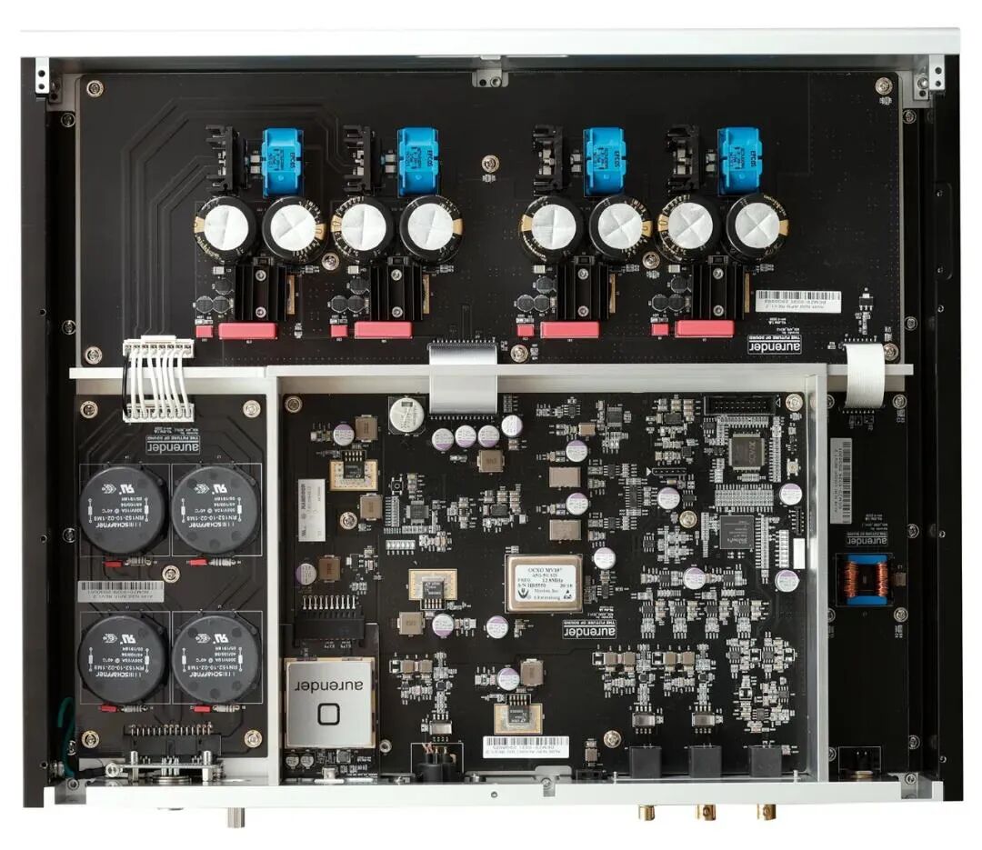

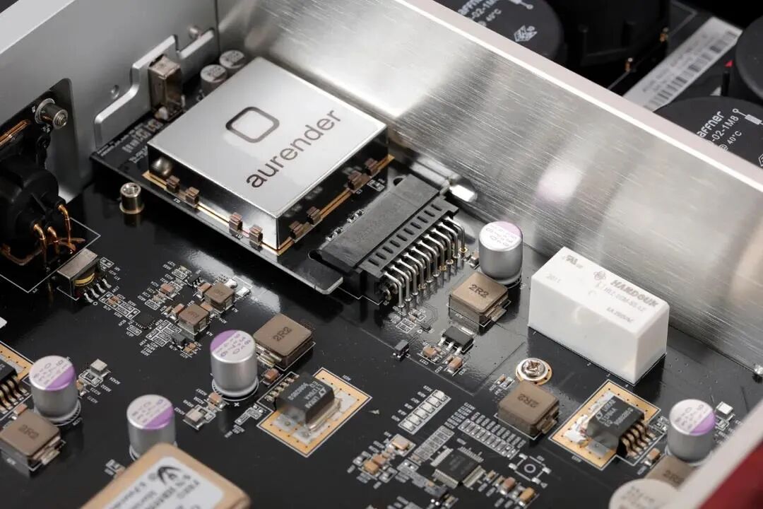

而因为要追求最为纯粹的数字信号输出,因此数字音频机箱的布局和屏蔽隔离处理更加考究,虽然已经将变压器安装在播控机箱了,但依然设计了多格隔离仓,将各部分电路做严格的区隔。比如电源输入后会经过4个“黑盒子”,那是减少电磁干扰滤波用的共模电感,可过滤共模的电磁干扰杂讯,抑制高速信号线产生的电磁波向外辐射发射。然后电源再进入4组独立的电源整流、稳压线路,再分别为各组数字音频处理线路供电。

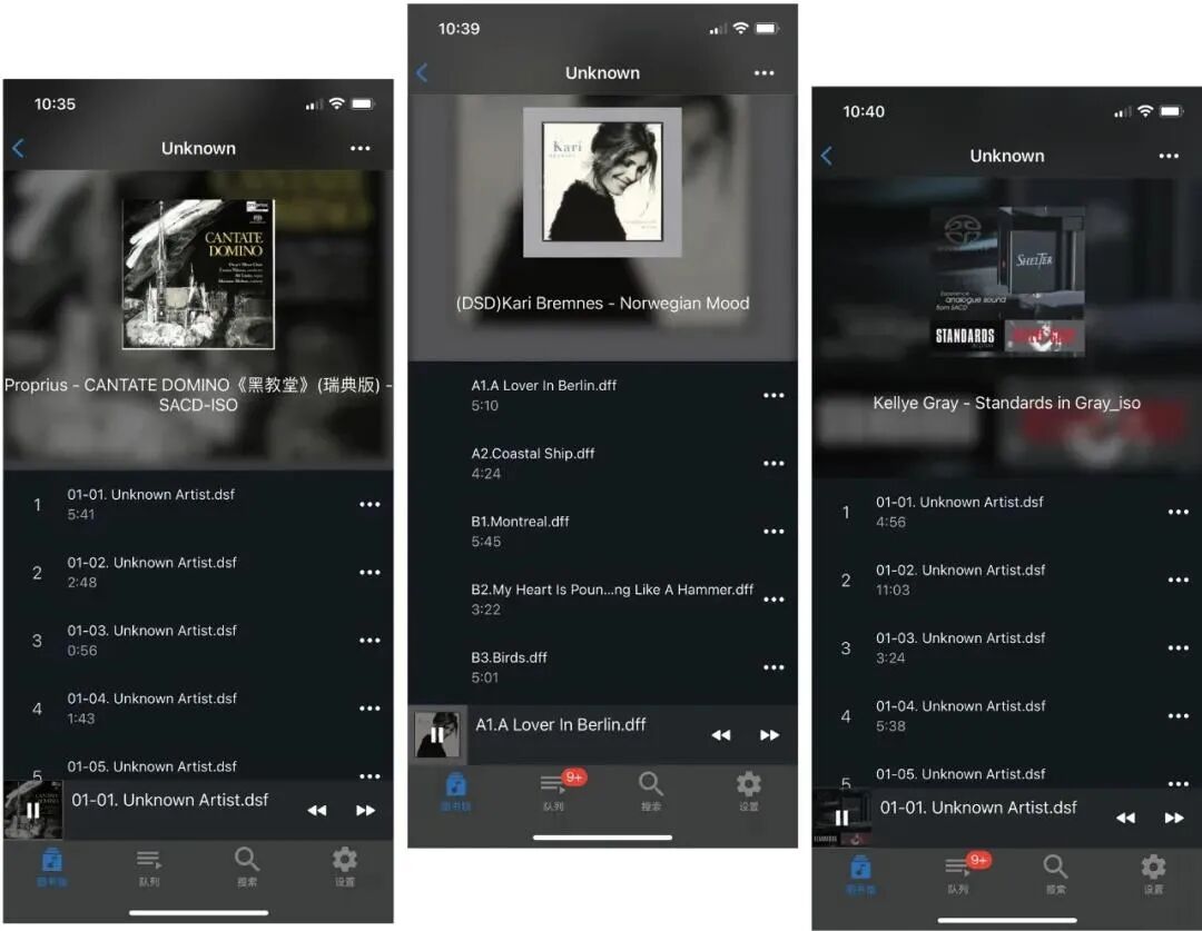

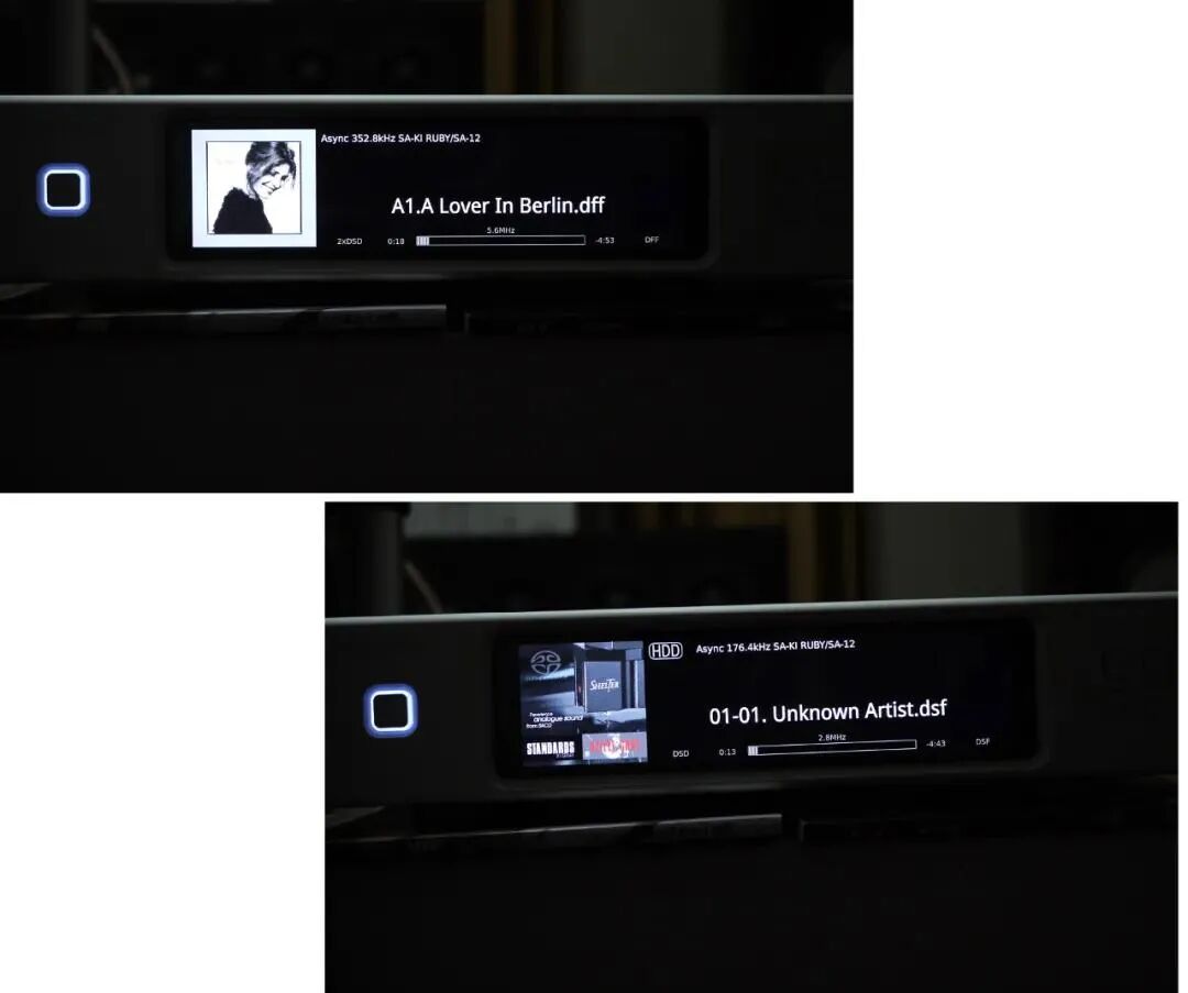

由于N30是一套纯数播,因此需要搭配一款解码器才能试听,恰好试音室中有Berkeley Audio Design Alpha DAC Reference Series3这款强大的解码器,于是我用BNC线将两部机连接起来。但机器都还未煲热的时候,这款解码器就得打包归还了,于是,只好用同轴线将N30和马兰士SA-KI Ruby连接起来,幸亏这台SACD/CD机有USB输入,因此可以作为独立的解码器使用。通过Aurender Conductor APP,选来著名青年花腔女高音歌唱家常思思《春天的芭蕾》专辑中演唱的那首《玛依拉变奏曲》,对于这类富有穿透力的女高音演唱,其实相比重播其它流行歌手演唱更能够考验器材,尤其是数播,假如声音偏向硬朗,很容易就给人“数码声”的感觉。而通过N30的重播,我却能够感受到高亢却一点都不硬的人声质感,音色属于清丽风格的,通透中透着清新的光泽,音乐中洋溢着热情的气氛。

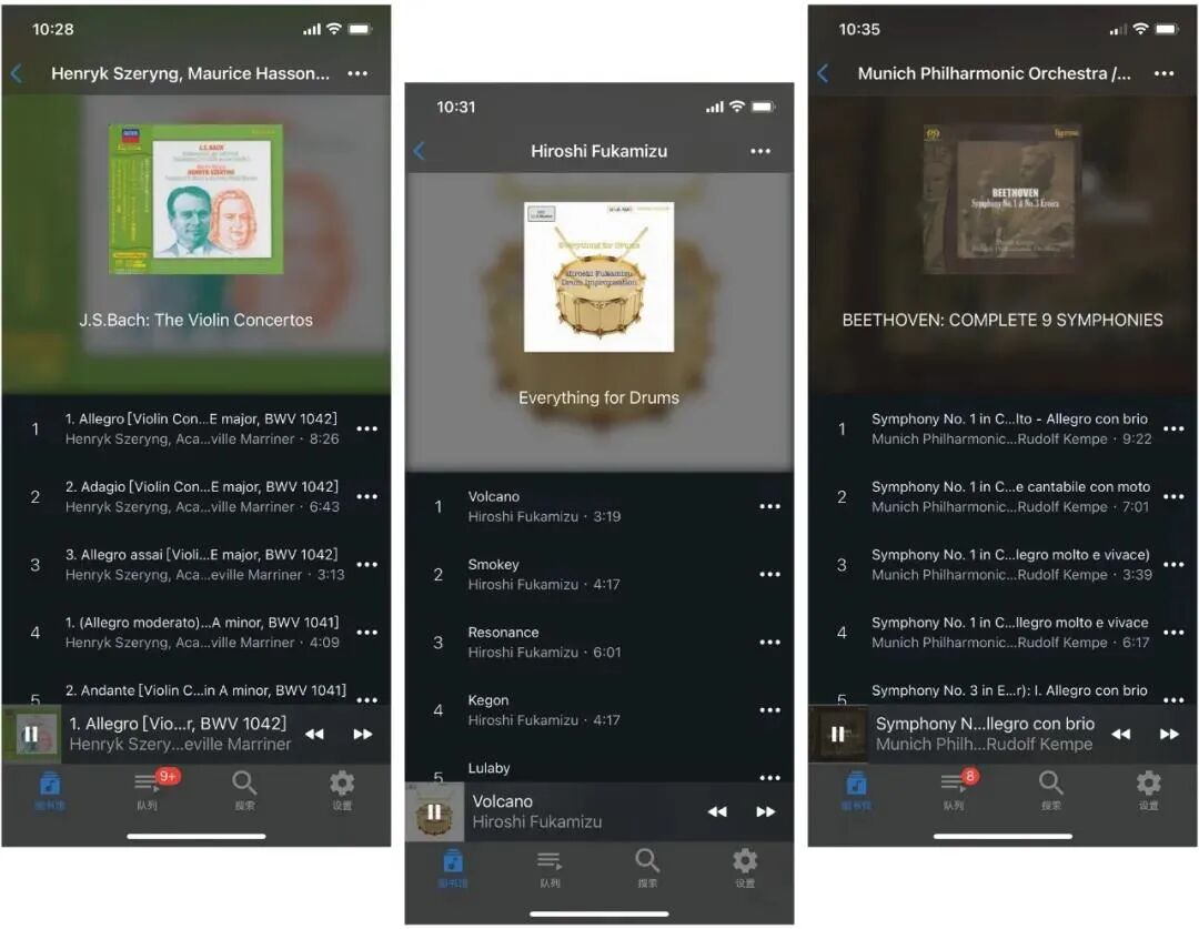

换上线条简单的弦乐器来试试N30的质感,我选择了Szeryng谢林演奏的《巴赫小提琴协奏曲》。虽然只是简单的小提琴独奏和一支弦乐队的演奏,但是想要把各声部的弦乐器播放得全面却也不容易。通常在这类型的唱片上最容易听到的缺点就是小提琴的光泽不足,琴的质感不够饱满,缺乏应有的木质琴腔共鸣感。而在N30的诠释下,琴声质感松香味非常好,中频密度很高而不过分凸显,小提琴与中提琴的过渡、再到大提琴烘托得低频的音质富含水分而且纯净,细节丰富而且悦耳,从这些表现可以知道,N30虽然是数播,但背景噪音却能够比起同类型产品低了不少,而且对于声音质感和细节得处理都非常出色。

我用宝碟唱片那张著名的《黑教堂》来检验,大家都知道宝碟的录音一向有着庞大而自然得真实空间感,动态也完全不压缩,所以那些细节欠缺,空间感不足得憋脚器材立刻就会被听出来。N30非常优秀地在这张再教堂中录音的庞大、深邃且向上延伸的音场,合唱团的前缘略为后退,但是到最深远处的定位依然清楚,独唱的口型结像定位更是在音场中玲珑浮凸,立体感和层次感犹如置身现场。甚至,连录音场地的高度、教堂穹顶的自然空间泛音可以清楚地听出来。能够有这样的重播效果相当不简单了,同级的CD机也压根无法重现出如此丰富的细节的。毫无疑问,新世代的数播所重现的层次丰富的细节的特点,清楚而干净的音场层次,声部与声部之间毫不混杂的效果,早已完胜旧时代的CD机了,假如你放下成见,认认真真去感受一次数播的魅力,一定能够感受到科技的进步确实让音乐重播效果也与时俱进了。

N30重播交响乐又会如何呢?这或许是很多传统音响迷对数播的顾虑。选来慕尼黑爱乐管弦乐团的贝多芬交响乐全集,指挥是Rudolf kempe。重播交响乐,N30立刻凸显出优质数播的优点:宽松开扬、均衡从容。第1交响乐第一乐章的开头由木管和弦乐声部奏出引子,然后越来越多得弦乐声部加入,层次丰富丰富,大提琴和低音提琴的厚度展现出雄浑的质感、然后音乐奏出主题,动态惊人的乐段,N30展现出大开大阖的气势,富有张力的音质、充实饱满的中低频份量,加上平衡舒展的频段分布,让音乐的能量输出显得畅快自如。
