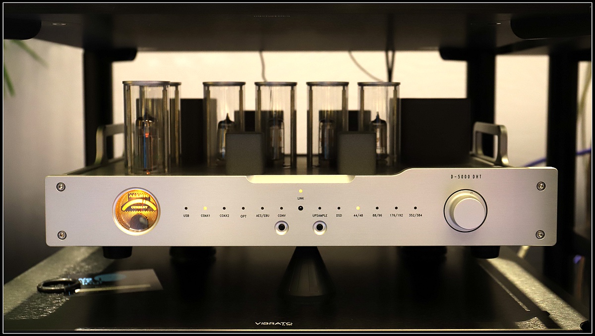

ALLNIC AUDIO D-5000 DHT 解码器,具有纯DHT模拟输出信号路径。

定制WAVERSA SYSTEMS数字处理电路
D- 5000 DHT 解码器的数字DAC部分由WAVERSA SYSTEMS公司提供,负责人C.Shin博士设计,他是军事和商业应用高分辨率数字和数模转换设计专家,在市场上独一无二。除了采用DAC芯片为ES9018K2M S(以下简称“Sabre DAC”)外,D- 5000 DHT的数字元件均未从音频供应市场上采购。此外,USB接口和SPDIF接收器是专门为D-5000 DHT定制的,定制的高端上采样器被利用于用户可选择的DSD转换和PCM上采样。
D-5000 DHT为使用者提供了选择的灵活性:
▲音源的数字音频信号以其原始采样率进行;如果该信号超出D-5000 DHT的数字输入极限192 kHz,则进行下采样(只要音源具有足够高的质量,请参见“操作”)
▲来自音源的PCM信号,“实时”转换为DSD 128规格; 或者
▲通过定制的上采样芯片,对音源的本机PCM信号进行上采样。
ES9018K2M SABRE 32参考DAC是一款高性能的32位、2通道音频D/A转换器,采用现场可编程门阵列(FPGA)技术USB接口,采样频率为32/384 kHz和DSD 128 1.5 MHz。然而,在D-5000 DHT中,Sabre DAC芯片仅用于数字/模拟转换;所有的音频信号处理,都由Waversa公司定制设计的处理芯片组来完成。
当使用D-5000 DHT的面板或遥控器选择CONV(转换)时,所有的PCM输入采样都会通过定制的内部5.6 MHz上采样器和FPGA DSD转换器转换为DSD 128。
D-5000 DHT使用D-5000 DHT的面板或遥控器选择UPSAMPLE(升频)时,所有的PCM输入采样都会使用Waversa系统定制的1.5MHz音频信号处理芯片进行上采样,然后在发送到Sabre DAC进行数模转换之前,下采样到选定的采样率。
USB接口通过Waversa Systems公司的硬件实现,并且符合UAC2标准。通过完全电隔离,可以提供极其干净的数字音频信号,从而消除了服务器内部电源通常产生的任何PC噪声。固件更新和音乐数据也通过提供的单个USB输入进行通信,由Waversa Systems公司的特殊界面来完成。
当信号源的字时钟和DAC内部的字时钟没有绝对同步时,就会出现数据欠载入或超载入,从而导致失真。当使用外部时钟时,可以消除DAC内部数据欠载入或超载入引起的潜在错误。D-5000 DHT提供了外部字时钟的连接端子。

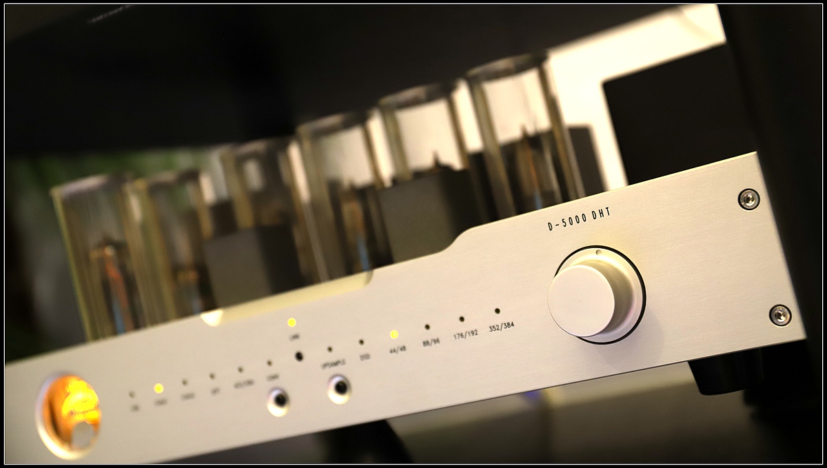

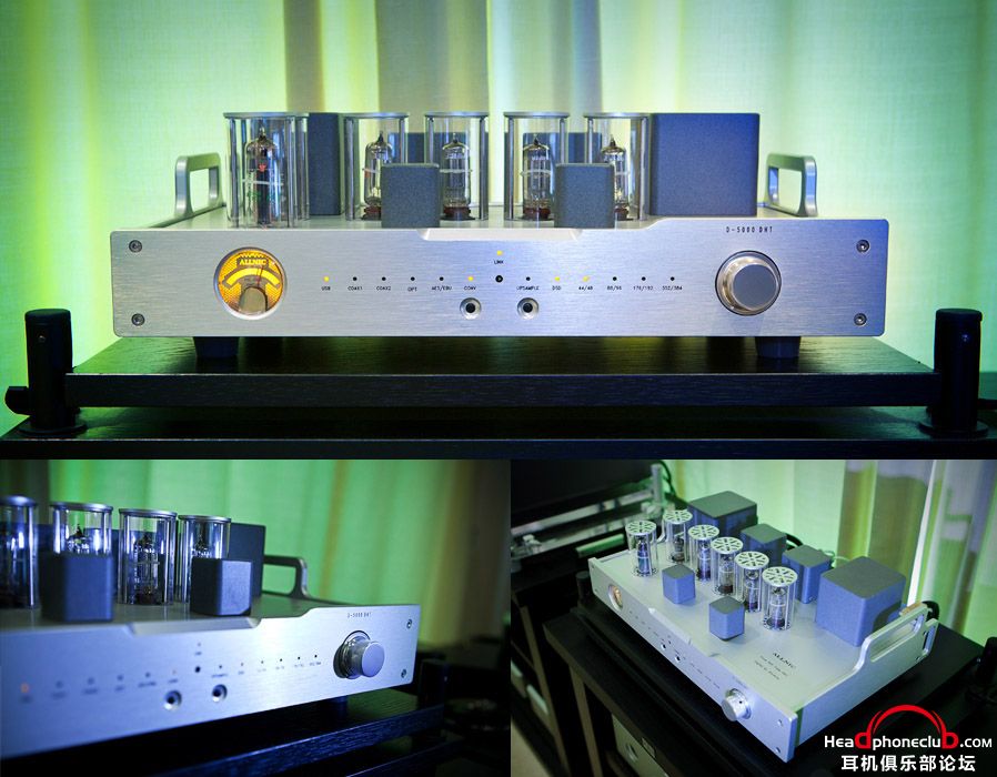

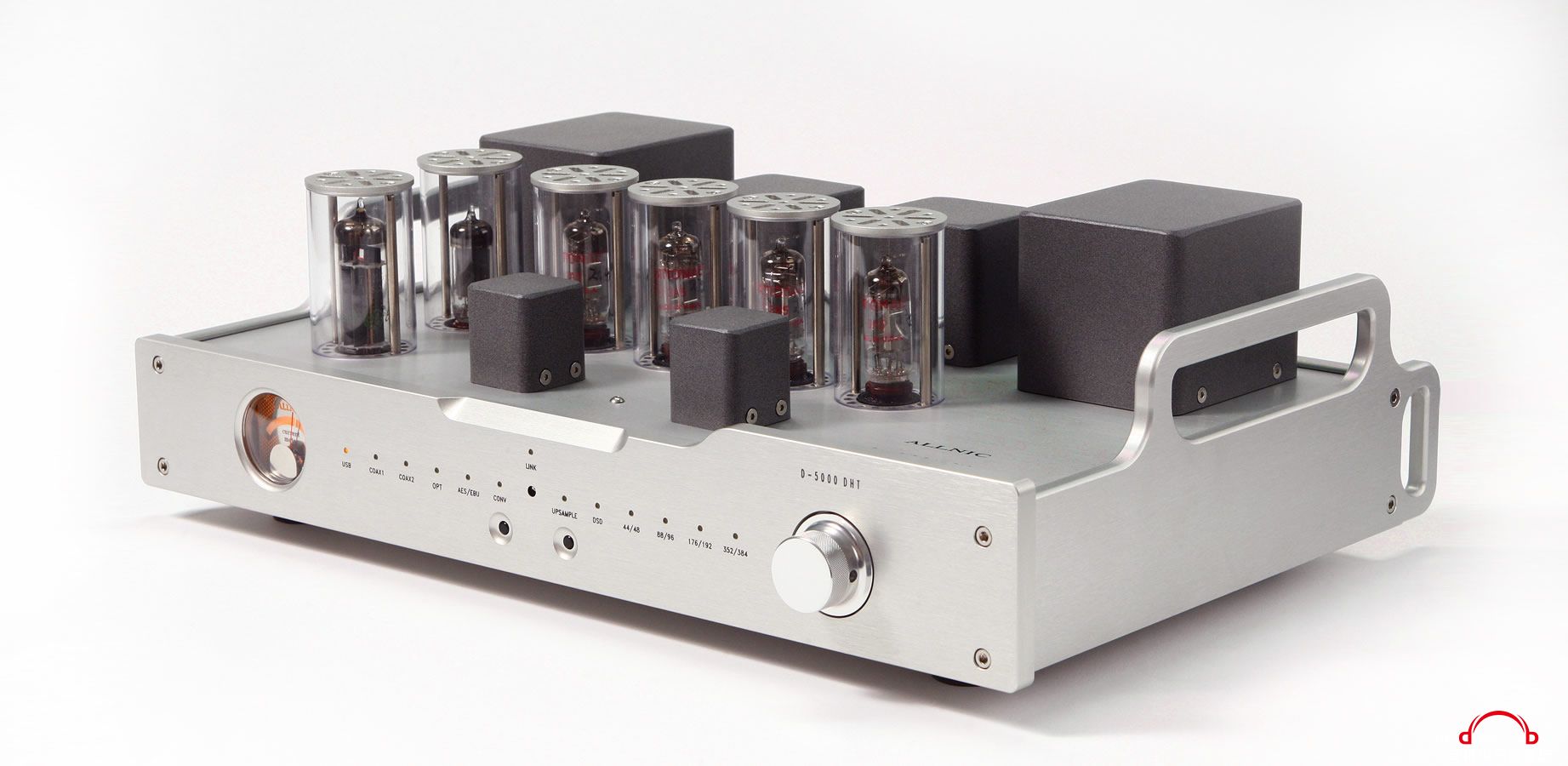

D-5000 DHT 简介
D-5000 DHT具有Allnic设计的纯DHT模拟输出部分,以及Waversa Systems公司独特的数字部分,是一款真正的突破性产品。
与Allnic Audio的所有产品一样,D-5000 DHT的信号变压器芯也使用坡莫合金。Allnic非常感谢Western Electric的G.W.Elmen先生发明了用于变压器铁芯用途的坡莫合金,并以此为遍及世界各地的音乐听众提供了广泛的服务。
D-5000 DHT DAC特征:
Allnic D-5000 DHT DAC具有许多特殊功能。 Waversa Systems公司的数字部分功能包括:
▲通过带有UAC2和MAC OSX 10.6的Linux操作系统进行操作,则无需下载驱动程序; 在Windows 环境中使用,请下载Thesycon驱动程序
▲ES9018K2M SABRE 32 音频DAC芯片
▲实时PCM to DSD 128转换, 5.6 MHz升频,及FPGA DSD 转换
▲定制的基于FPGA的1.5 MHz处理器上采样至384 KHz
▲符合UAC2标准的定制音频接口设计,采用Cypress FX2/FPGA USB输入处理。
o DSD 64, DSD 128
o PCM 44.1 KHz, 48 KHz, 88.2 KHz, 96 KHz, 176.4 KHz, 192 KHz, 352.8 and 384 KHz.
▲参考字时钟连接端子,用于外部时钟。
模拟部分:
▲D-5000 DHT采用坡莫合金变压器耦合,没有使用电容器耦合。
▲为了防止振动产生的微音干扰,D-5000 DHT的主PCB线路板悬挂在特制的鼓形橡胶上。
▲新型真空管阻尼技术– Allnic Audio专利的“GEL电子管阻尼器”技术,可防止有害振动到达信号/增益管,从而防止微噪声在电子管中传播。 Allnic Audio吸收凝胶阻尼器技术,有效地解决了困扰大多数电子管放大系统的问题。如果系统中其它电子管器材不会将微噪声引入您的系统,则使用GEL阻尼系统,您将享受到一定程度的透明声音,这会让您感到惊喜和满意。
▲D-5000 DHT使用的是NOS(全新库存管) DHT 3A5管,这种直热管是以非常复杂和现代的方式制造的,其频率范围为20Hz至50kHz(-3dB),在20kHz时具有非常漂亮的方波形式。
▲3A5的低电压、低温度工作,保证了管子的寿命。此外,D-5000 DHT还具有以下特点:
▲无负反馈涉及
▲纯甲类
▲全平衡输入输出
▲与所有Allnic Audio产品一样,D-5000 DHT在结构和材料上也完全符合RoHS(欧盟减少有害物质法规)的要求。
D-5000 DHT的设计和制造,可以与Allnic前级,功放器,以及零损耗(ZL)电缆产品协同工作。
