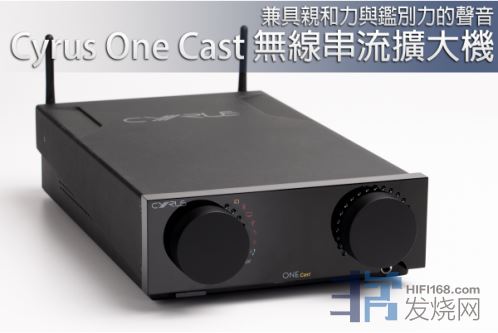

兼具亲和力与鉴别力的声音 Cyrus One Cast 无线串流放大器
Cyrus 最经典的迷你放大器 One 又进化了!最新的 Cyrus One Cast 不仅有模拟输入、数字输入、MM 唱投放大和耳放,现在连 Wi-Fi 无线串流、智能语音助理和 HDMI ARC 功能都一并纳入,不论你是哪一个世代的音响迷或音乐迷,想要透过何种方式听音乐、享受家庭娱乐,One Cast 都能充分支援,大大满足你的需要。
