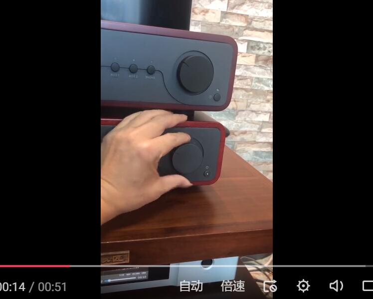

本周抽出时间按丁元英的方式搭配了一套配置,并实际聆听,声音确实是一耳朵的提升,感觉是耳目一新,但具体提升了多少,我这里也不好多说,免得有人说我是误导。听感具体看视频,手机现场实录,大家听听大概就好,有兴趣的玩家可以玩玩,但对于期望值较高的朋友慎入,毕竟你已经有定性的预期高度了。(点击下图试听手机现场录音)

实际玩法是:两对书架音箱4个高音4个低音,所以需要8路放大(功放)我这里用了4台立体声功放。音箱分频器是单独分开的,所以一只音箱后面会有两红两黑4个接线柱,接线柱之间的连接金属块或者说跳线一定要取掉,这个很重要,不然会烧功放。
