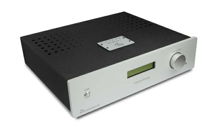

Zeus Ultima宙斯终极版散发着简洁优雅的气息,在前面板的中央有一个大小适中的LED显示屏,右侧有一个控制旋钮,可以进行所有必要的调整,以便与唱头相匹配。Ultima终极版配备了两组音源输入,包括一组MC动圈式唱头输入端,另一组输入端可设置为MC动圈或MM动磁唱头输入。设置是非常直观的,只需要转动和按下旋钮。我花了大约5分钟来为我的两个唱头进行设置。
另外的实用设置包括一系列的增益、电容和阻抗选择,以适应市场上几乎所有的唱头。但最大增益68dB可能不足以满足0.2mV以下的最低输出电平的MC唱头。

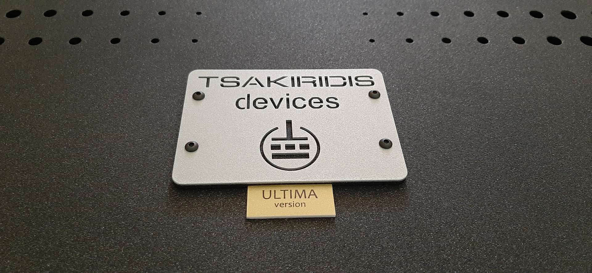

宙斯Ultimate终极版有单端和平衡两组输出,机器做工精细,散发出良好的工艺和设计上的关怀。机箱顶板值得一提,是银色的斑点喷砂,有通风孔和品牌铭牌,触摸起来确实感觉很好。
在电路设计方面,Zeus Ultima是半导体和电子管混合设计。高质量的运算放大器被用于输入和增益级,而最后的输出级是6DJ8电子管。Tsakiridis神曲官方声称,这种混合设计可以实现出色的RIAA均衡,准确地再现信号和最高的声噪比,而输出级使用单只电子管的设计,用户将能够根据自己的喜好定制声音特征,当然,也提供了无可挑剔的质感。
