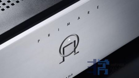

瑞典品牌Primare用A35.8表明他们又回来了。凭借 A35.8,这个瑞典品牌更进一步,让寻求终极力量的音乐爱好者和建造高级家庭影院的人都感到高兴。
Primare A35.8是一款具有8个声道的多声道功放。 这个描述足以让一些立体声爱好者停止阅读 —— 但是等等,现在放弃将是一个错误。虽然多声道输出级通常用于家庭影院,但这并不是它们唯一可以服务的东西。特别是这款Primare产品对于想要以最佳方式驱动具有挑战性音箱的音乐爱好者来说同样有趣。如果他们想冒险进入各种双线/双功放场景,他们可以实现这个操作。那么选择多声道功放而不是像Primare自己的两声道A35.2那样的立体声输出级的最大优势是什么?答案就是纯粹的力量。
