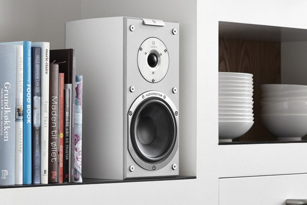

Audiovector扬声器,在非常斯堪的纳维亚的环境中

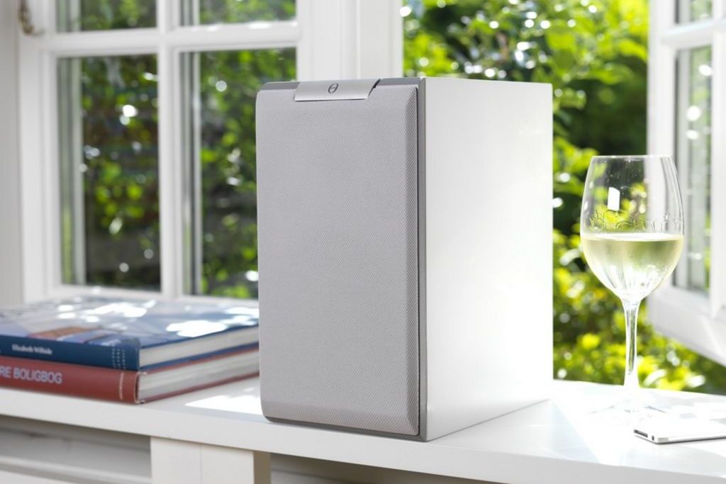

所有型号都有多种颜色可供选择,以适应装饰风格
