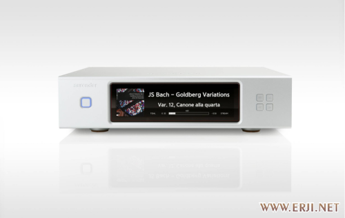

▲ N20配备了一个8.8吋的大型全彩LCD显示幕,这个萤幕并非触控,但是可以用右方四个按键进入播放 清单、选曲并且播放。如果用App设定为专注聆听模式,播放音乐时萤幕将会关闭,所有按键也会停用,借此降低萤幕与逻辑控制线路的杂讯干扰。
