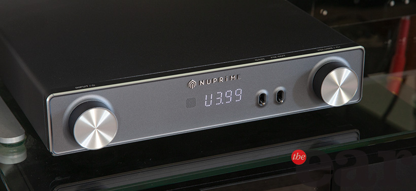

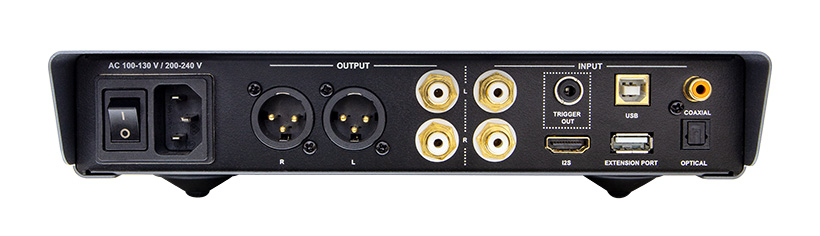

AMG DAC仅有55毫米高,带橡胶/金属锥脚,在连接方面配备了同轴、光纤、USB和I2S/HDMI数字输入,以及一组RCA模拟输入。HDMI不是用于电视的类型,而是作为I2S/DSD的输入端子,显然Nuprime产品系列中有匹配的输出。还有一个TYPE A端口,可用于蓝牙/Wi-Fi接收模块,但必须是Nuprime的产品,而且需要另购。

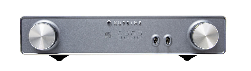

输出端包括平衡和单端模拟。还有一个触发连接器,以便于与其他器材联动开关机。左手的旋钮既是电源开关,又是输入选择,右侧旋钮是用于音量控制。两个漂亮的镀铬切换开关,在前面板的顶部有标识,表明左边的开关可以改变增益,右边的开关可以关闭音量控制,提供固定电平输出。如果DAC直接连接到功率放大器上,后者太容易切换似乎有点危险。

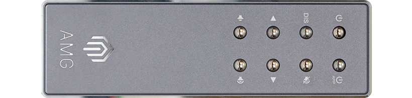

前面板和遥控器上都有机械加工的浮雕字样,触感很好。遥控器有开/关、音量,音源输入切换,和显示采样率的按钮。遥控器是铝合金加工而成的、有点重量的,增强了产品的质感,但更换、装入电池时需要拆螺丝。
显示的音源输入名称略微有点非传统,结合数字和字母来表示类型,因此C1是同轴,U3是USB,A5是模拟。HE是最不明显的,它其实是I2S输入。采样率可以简短地显示,而不是输入/音量水平,这也是非常基本的,例如DSD64显示为d.64。大多数紧凑型DAC的电源是由一个单独的适配器提供的,但Nuprime的电源是在机箱内,而且是线性电源。
