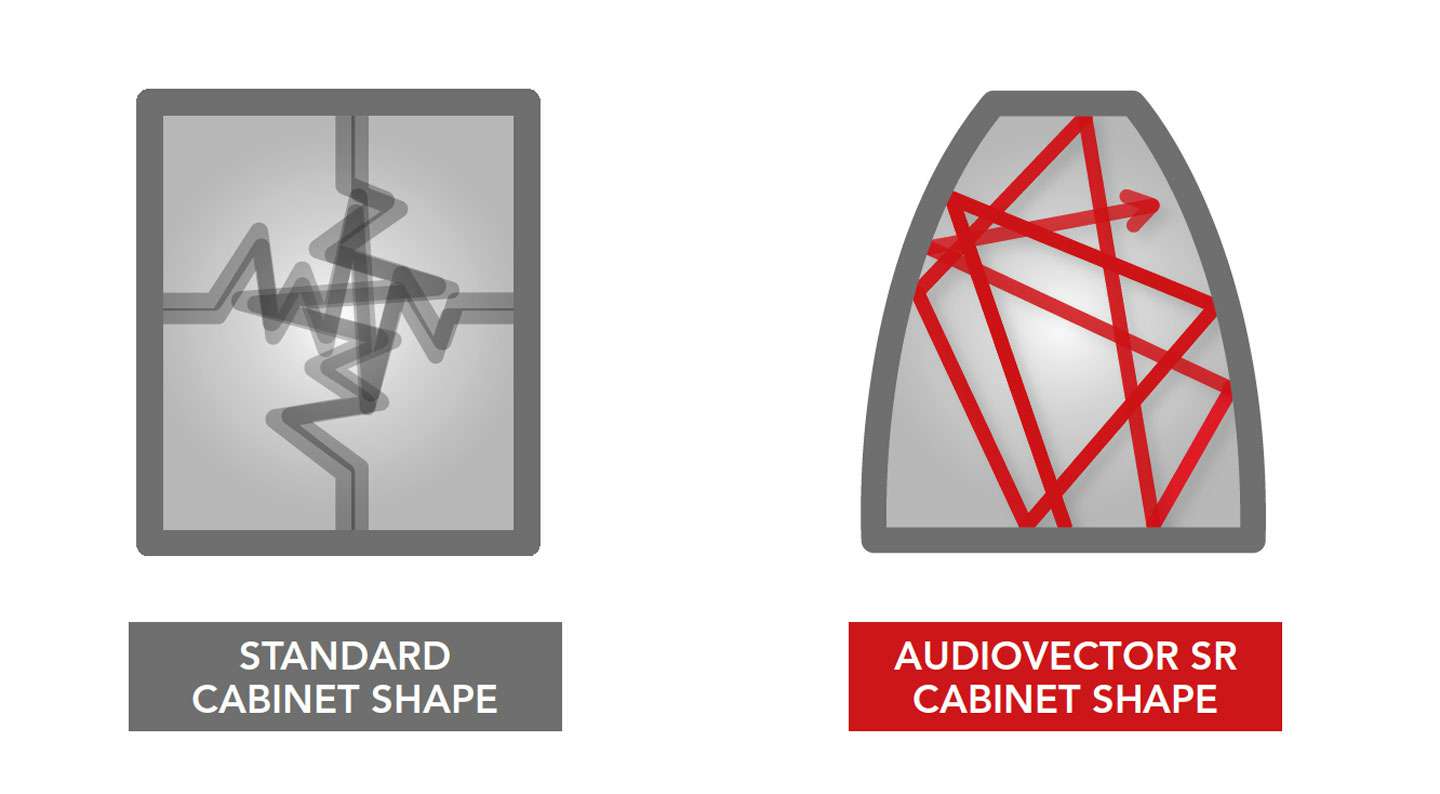

05.jpg该草图大致显示了与矩形箱体相比,非平行侧壁(右)的效果。事实上,驻波也会在不平行面之间振荡,但远没有矩形那么强烈(来自Audiovector)

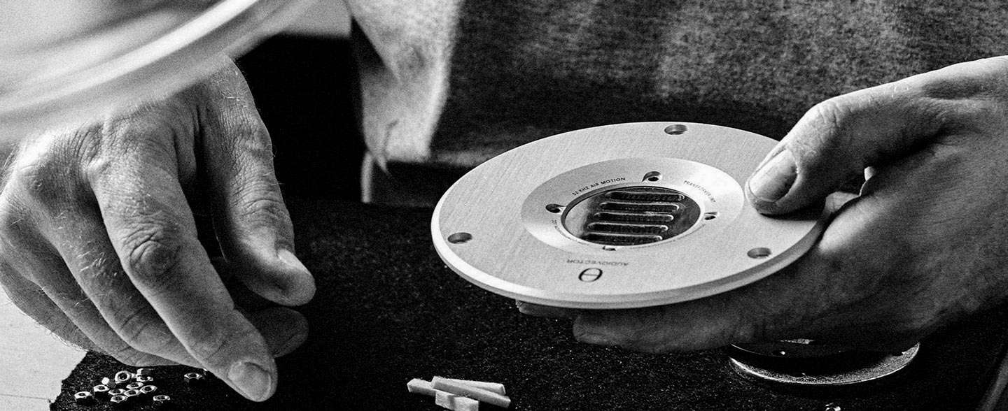

12.jpgAMT单元是在Audiovector手工制作的(图片来自Audiovector)
