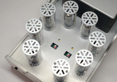

这些电子管安装在它们自己的保护罩里面,Allnic创造了一种整洁和优雅的方式,而无需常见的丑陋的金属笼子;而且,一些管座还使用Allnic Audio专利的“电子管阻尼吸收凝胶”,旨在使振动远离潜在的电子管麦克风效应。有机玻璃保护罩可以用附带的内六角扳手取下。
电子管排列整齐,中间有两个小偏压表和偏压调整螺丝。这很好,容易理解,手册中根本不用介绍这个偏压系统。在听觉测试中,它不需要重新偏压,而且很高兴地以+28dB的电压增益,提供近5W的功率输出。

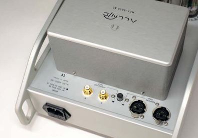

虽然5000XL有一对把手和后面的连接保护器,它的铝制机箱非常坚固,但这不是一台适合粗暴处理的放大器。那些电子管是敏感的灵魂,它们需要如入睡般安稳,而不是颠簸的环境。你可以选择平衡或单端输入,使用位于机身后部的一个按钮,建议你在切换前把音量调到零。公平地说,在听觉上我更喜欢XLR而不是RCA输入,然而,这并不是一个强烈的偏好,所以如果你的设备没有平衡输出,这也没什么大不了的。前面有一个6.35mm耳机孔和一个四芯XLR耳机输出端子,然后除了一个电源按钮外,就是这里的所有:没有遥控器,没有其它旋钮按键,只有最基本的指示灯。
