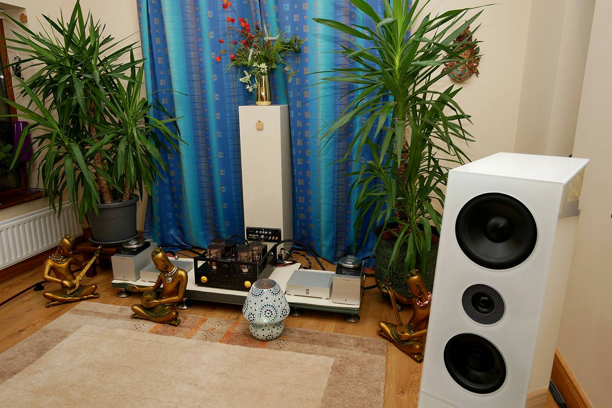

聆听室:4 x 6米,有高高的屋脊天花板,通向4 x 8米的厨房和5 x 8米的起居室,聆听椅后面没有墙。
测评器材零售价:$30'000. (译注:该测评发表于2018年。新款L-10000胆前级2023年中国市场零售价为¥236'500.元人民币

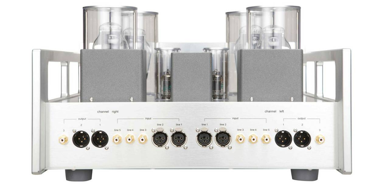

对于XLR输出,我们使用了一个小型隔离/匹配变压器,将信号回路与地回路分开。这个变压器不是输出变压器,功能不同。

包装是一个结实的双层纸箱,比随行的单声道后级加起来还要大。L-10000比许多立体声功放要大不少。与其说是打开机箱,不如说是松开四个螺栓后滑出底板。
XLR变压器位于PCB板下面,图片零看不到
长长的黑色轴将偏置电流计上方的微调螺丝连接到调节电阻
这是另一个方向的图片

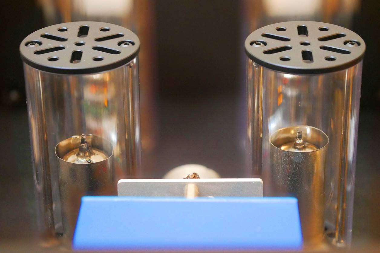

一条电源线插入左端的IEC插座中,是时候通过拆下电子管保护罩盖子来取出运输缓冲物。四个ElectroHarmonix 300B Gold在日光下并没有真正发光。6814A也是如此,它藏在金属套管里,只露出它们的乳头。
橙色爱好者将不得不专注于后面的12AU7,以捕捉任何白天的光芒;或者回到前面板,那里的背光仪表和指示灯即使在阳光下也肯定会有最明显的显示。但是,为什么朴康秀先生选择了蓝色的音量挚外壳,而不是黑色或银色?让它如此暴露,然后与机箱不匹配,显得不是那么时尚。
把遥控器音量调整一下,就可以听到连接音量挚的马达声。我很快就知道, 18dB的高增益与这个音量控制器选择的电阻搭配得很好,即使在灵敏度93分贝的扬声器上,我也可以在9点以后打开它,而且声音不会太大。
