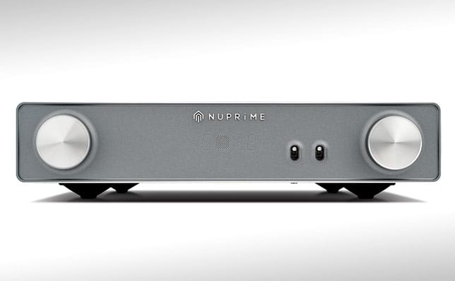

MAG PRA前级简单而实用,前面板上有两个旋钮、两个拨杆开关,位于中央的是针孔矩阵式LED显示屏。左边的旋钮用于选择切换四级响度补偿,可以平衡录音中不足的低频,但更多是用于在较低的音量聆听时。NuPrime自己指出,该功能用于补偿小型扬声器的低频响应。我们确实在以前的测试场合,成功地使用它来平衡音色较明亮的器材和落地式扬声器(见H&M第9/2021期)。
虽然发烧音响清教徒们一想到音调控制就发抖,其实如果实施得当,我发现这对实现平衡的系统再现有很大的帮助。
右边的旋钮有三种功能,除了控制音量外,我们还可以长按住旋钮来开启或关闭机器,或快速按下旋钮切换输入音源。(基本上NuPrime的器材都是相同的操作思路)。左边的拨杆开关,可以切换输出增益来微调与功率放大器的匹配(2.1倍 或 3.2倍增益);右边的拨杆开关可以调整绝对相位(正相 或 倒相)。
在背面,只有模拟输入和输出端子。在输入部分,有三组RCA和一组平衡XLR;在输出端,RCA及XLR各有一组。在内部,NuPrime特别努力地将音频信号与电源真正隔离,除了将前置电路和电源放在不同的板子上之外,还在两块板卡之间施加了额外的屏蔽,以进一步减少不必要的干扰。

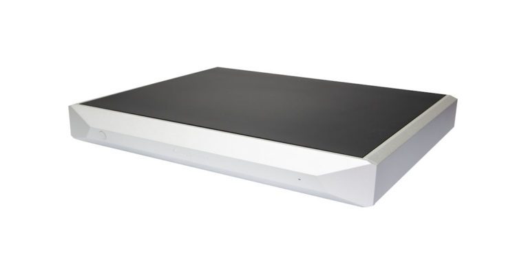

AMG STA是一款A+D类混合立体声后级,通过机箱背面一个拨杆开关,可以很容易地切换为单声道后级。AMG STA在立体声模式可提供2x130瓦输出(8欧姆),单声道模式为300瓦(8欧姆)。NuPrime一直是D类技术的先驱之一,这一点很明显,因为是一个从头开始完全原创的设计。除了高输入阻抗之外,NuPrime已经将开关频率提至700千赫兹。这两个设计特点是Evolution One与AMG STA共有的。

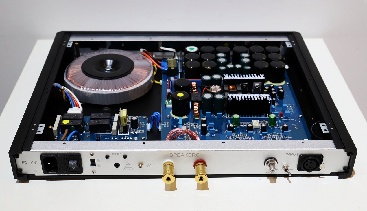

前面板只有一个电源开关和一个LED状态指示灯。后面板上有四个扬声器端子,XLR和RCA输入各一组,一个切换输入的拨杆开关,以及一个前述的用于切换立体声和单声道模式的开关。打开盖子,我们发现一个大型环形变压器。组件密度很高,但NuPrime很好地利用了空间,信号路径很短,非常好。
电路板已额外接地以防止干扰
全新的D类电路,以700千赫兹的频率切换
环形变压器采用特殊绕组制造,与同类变压器相比,该绕组可处理高 30% 的峰值功率
三阶交流滤波器用来减少高频干扰

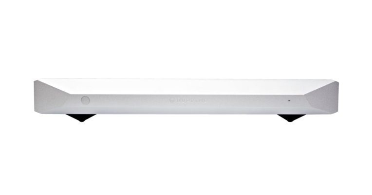

Evolution DAC保持了低调,其设计是极为精心制作的,选择得当。后面板提供常见的数字输入和模拟输出。IIS/DSD输入借用HDMI接口。

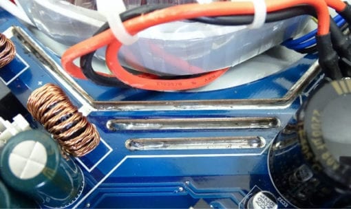

看看内部,眼睛就会停留在设计精良的电路上。我的目光被 NuPrime 煞费苦心设计的电源所吸引。电流流经滤波器,根据 NuPrime 的说法,该滤波器将高频噪声降低至少 20 dB(100 kHz 至 5 MHz)。该电源拥有两个封装在不锈钢屏蔽的 C 芯变压器,与传统的环形变压器相比,其泄漏电流更低。约 70,000 微法的大型电容器组可确保电源供应。 D/A 转换由 32 位 ESS 9038Pro处理。添加了将 PCM上采样到 768 kHz 和 DSD512 以及MQA译码的能力,可以说我们抱有很高的期望。

作为 Reference 20 的替代品,NuPrime 开发了 Evolution One旗舰功率放大器。我们在前面板唯一能找到的是一个精心放置的开/关按钮和一个LED指示灯。背面稀疏,只有平衡和非平衡输入以及用于选择的拨杆开关,两个镀金喇叭线端子确保良好的连接,无论是裸线、Y叉还是香蕉插。
一看里面,毫无疑问正是 D类功放。除了两个小巧整洁的散热器外,没有其他对流冷却装置。内部很整洁,具有典型的短信号路径,使用内部铜轨而不是电缆。电路板解决方案几乎堪称典范。电源与放大器电路屏蔽得很好。

比例匀称的电容器组,无论是在尺寸还是分布方面。

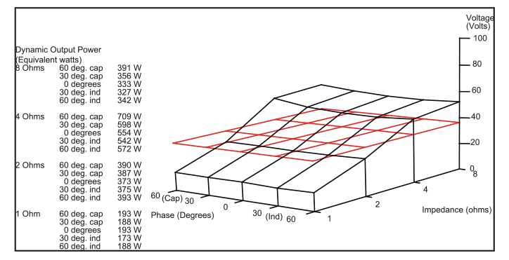

立体声模式下的 AMG STA 在 8 和 4 欧姆负载下可以很好地处理。相对较好地处理 2 欧姆负载,然后降至 1 欧姆则无法测量电流。
进化一号在8和4欧姆负载时很好,但此后大大下降。因此,低阻抗的难驱动扬声器会构成问题。
