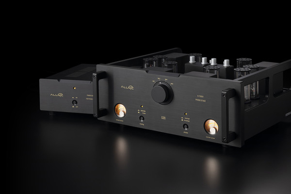

预先宣告我的下一台唱机放大器
Allnic 的改进款唱机放大器 H-7000V ST,是送给 LP 黑胶爱好者的令人印象深刻的礼品。 它可以接收两个MM 和 MC 唱头,可以调节MC 升压比和负载阻抗,还支持包括 RIAA 在内的EQ调整。 而且,随着成为新的ST改款版本,升压变压器的线成了银线。几天来我不知道听了、赞叹了多少遍。 绝对是我目前喜爱和在用的H-5500唱放的进阶选择。

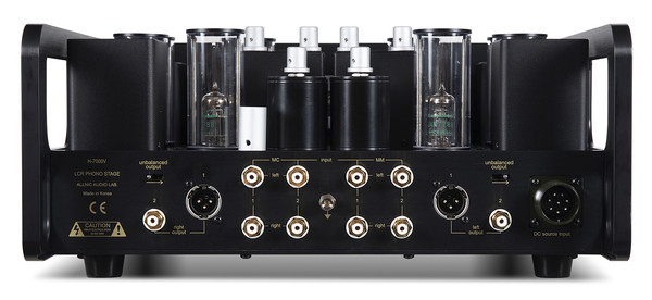

H-7000V ST 是一款具有 XLR 和 RCA 输出,以及 2 组 MM动磁和 2 组 MC动圈 输入的真空管唱机放大器,源供5U4G整流管。 动磁MM信号通过每声道两只E810F五极管进行三级放大,动圈MC信号 在此之前通过升压变压器进行放大。另一个改善音质的措施是,每声道使用一套7233和5654真空管成的恒压电
H-7000V ST与老版本H-7000V最大的区别,在于升压变压器的线圈由铜线换成了银线,这也是型号名称中包含 ST(Silverstep-up Transformer银升压变压器) 的原因。 Allnic的唱放和升压变压器之所以出名,是因为他们使用了坡莫合金,一种初始导磁率性能很好的镍基合金,作为变压器铁芯。
不仅如此,在H-7000VST中,升压变压器的放大率(绕组比)和输入阻抗(MC唱头的负载阻抗)可以从四个选项中进行选择。您可以使用顶部背面、每个通道一个的升压变压器旋钮,选择22dB(×13)、26dB(×20)、28dB(×26)和32dB(×40)之一。H-7000V ST的MM增益为40dB,也就是MC增益为62dB、66dB、68dB、72dB之一。
设置匝数比后,如果MM 输入阻抗为 47 kΩ,MC 输入阻抗则 22 dB档为 278 Ω,26 dB档为 117 Ω,28 dB档为 69 Ω,32 dB档为 29 Ω。它可以进一步降低或增加,因为 MM输入阻抗可以从四种类型(20kΩ、30kΩ、47kΩ、75kΩ)中选择。 因此,H-7000V ST的最大MC输入阻抗为444Ω,最小阻抗为12Ω。
H-7000VST不仅具备常规的RIAA曲线还原,还可以响应其他的唱片公司的曲线,如Decca和哥伦比亚的老唱片。这是通过一个“多曲线LCR电路”,每声道一个。总所周知对于RIAA曲线,在500Hz的低通频率均衡提升6dB,在10kHz的高通衰减量为-13.7dB。此外,频率可选择250赫兹、400赫兹、700赫兹,高频衰减量可选择-5dB、-11dB和-16dB。具体请参考使用手册。
我在聆听室为了仔细观察 H-7000V ST,调动了 Kuzma 的Stabi S 唱盘、4Point9 唱臂和 Allnic 的 Rose MC 唱头。 Rose MC 唱头具有 9Ω 的内部阻抗和 0.4mV 的输出,唱放升压变压器设置为26dB,MM输入阻抗设置为47kΩ。也就是说,RoseMC唱头的负载阻抗为117Ω。
聆听海菲茨与芝加哥交响乐团合作的西贝柳斯小提琴协奏曲第一乐章(RCA),小提琴的每一个音符都可以真实地听到,舞台在三个维度展开,给人的印象是管弦乐队的每一点低沉的音符都被带出来了。比H-5500更干净清爽的声音,颗粒更细腻。分体空管恒压电LCR均衡电,新引入的银线压变压,都发挥了作用。
切特-贝克的 Alone Together是他的《Chet》专辑A面的第一首曲目,小号、鼓、贝斯和钢琴在深黑色的舞台上显得格外突出。切特-贝克的小号吹得比平时更用力;中音萨克斯管低沉的低音如此宽松,长笛的高音清晰明快,可以想象前端的银线升压变压器似乎在欢快工作。
Kari Bremnes的 ALover In Berlin来自《Female Audiophile》专辑,从一开始就有很浓重的黑胶韵味。人声和乐器的状态和形态都很好。Keith Jarrett的新的Bordeaux Concert唱片,A面,从舞台前部看,完全透明。你可以听到键盘的每一个音符。就是这首歌,让我怀疑是否应该升级自己的唱放……这就对了。我的下一台唱机放大器,就是H-7000V ST。

使用的真空管:E810F/7788×4,7233×2,5654×2,5U4G×1
输入:MC×2, MM×2
模拟输出:RCA×1,XLR×1
频率响应:20 Hz-20 kHz(±0.5 dB),30 Hz-15 kHz(±0.3 dB)。
电压增益:(MM) +40 dB (1 kHz)
电压增益:(MC1) +60dB (1kHz)
电压增益:(MC2) +62, +66, +68,+72dB (1kHz)
THD:0.3%或以下
输出阻抗:200Ω
信噪比:-85 dB
尺寸(宽高深):43×17.3×35厘米(主机),17×11.8×27.5厘米(电源单元)
重量:主机15.7公斤,电源8.1公斤
