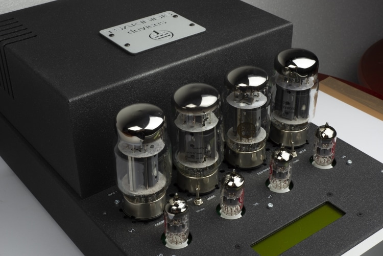

电路结构

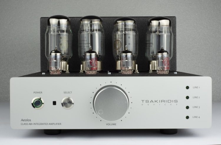

Aeolos 风神合并胆机,基本上是一款束射四极管推挽电路应用。束射四极管系列包括非常有音乐性的电子管(KT-66、KT-88、6550、6L6 等),它们的特点是功率比五极管大,尽管它们在设备中通常可以互换。Aeolos 风神系列包括四种档次:基本型号采用四个 EL34 输出管,每通道 35 瓦;第三档Aeolos Ultra (风神超越)在输出级使用强大的 KT150,每通道提供 70 瓦;此外,Mundorf 耦合电容器、高阶阴极电阻器和 WBT 扬声器端子都包含在该模型中。该系列的顶级产品是Ultima顶配版本,进一步增强了 Mundorf PIO电容器、16 层多层输出变压器并用银锡焊接。最后,我们在本期测评的 Aeolos Plus(风神升级)采用四个6550电子管,功率为 2 x 45 瓦,在很多方面代表了这个范围内的最佳选择。 Aeolos Plus每个声道采用两个通用双三极管12AT7,第一个作为第一放大级和移相器,而另一个则是驱动管。
现代电子设备
除了古老的电子管技术外,Tsakiridis (神曲)还配备了现代电子功能,这就是品牌名称中“devices设备”的原因,而Aeolos 就是积极的代表。包括Aeolos Plus 风神升级版在内的神曲合并功放,均具有遥控功能,可以选择音源输入,并通过电动 ALPS 电位器调节音量;为了放大器和扬声器的安全,放大器在开启电源时会经历一个短暂的启动序列,设备会再保持静音 30 秒,直到电子管中的电压稳定下来;通过切换继电器来选择输入,不仅有助于电子管和现代电子设备的有趣结合,而且有助于复杂设备的舒适特性。
放大模式选择
一个有趣的地方是声音调节,风神的电子管放大模式可以进行选择。功率管可以在两种模式下工作:一种是三极管模式,提供的功率较小,但具有三极管的声音特性:频响范围更宽,失真更小,阻尼系数更高。超线性模式是一种五极管电路类型,提供更多功率,同时保留了三极管的大部分优点。使用 Aeolos Plus风神升级版,操作的选择是通过拨杆开关进行的(译注:请在关机状态下选择,至少在音量最低情况下操作模式选择)。
另一个重要的是低反馈量的选择,有高、低两档。电抗在放大器中非常重要,因为它解决了线性度和阻抗等问题,尽管它限制了功率。Aeolos Plus 的用户可以根据自己的喜好选择较高或较低的负反馈。实际上,差异非常细微,模式的选择实际上更多地取决于扬声器的特性,以及它们与放大器的耦合类型(译注:高效率功放可以选择负反馈模式)。

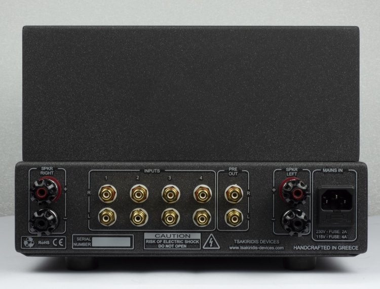

输入:4 x
输出:pre out, 喇叭线端子
