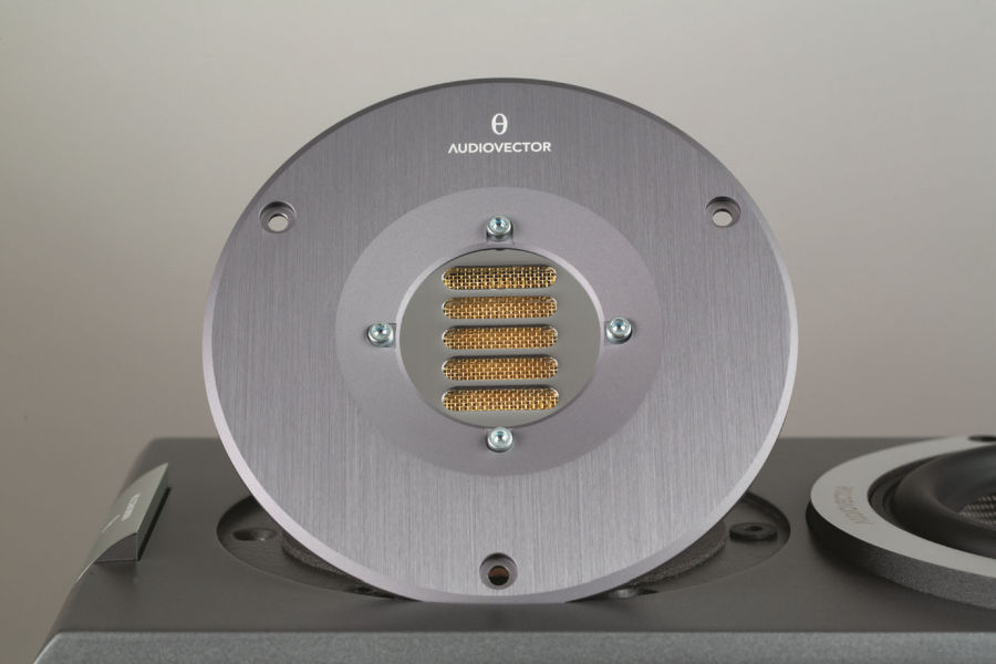

R Arreté极点AMT气动高音单元,厚金属片嵌入了声学透镜。

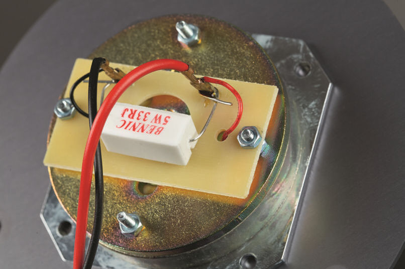

R AMT Arreté极点气动高音背面及补偿电阻

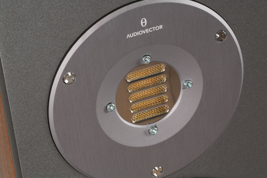

AMT换能器

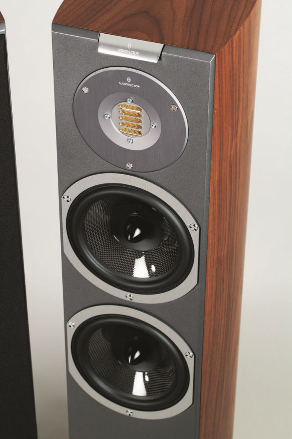

两只16.5厘米口径的中低音单元,从正面看是一样的,但在下面的那一个不负责中频,这是一个两路半的设计;公司的资料说明了两个单元的划分频率: 320Hz和2.9kHz。

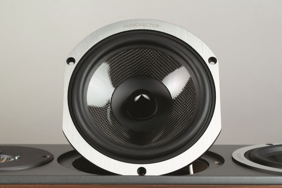

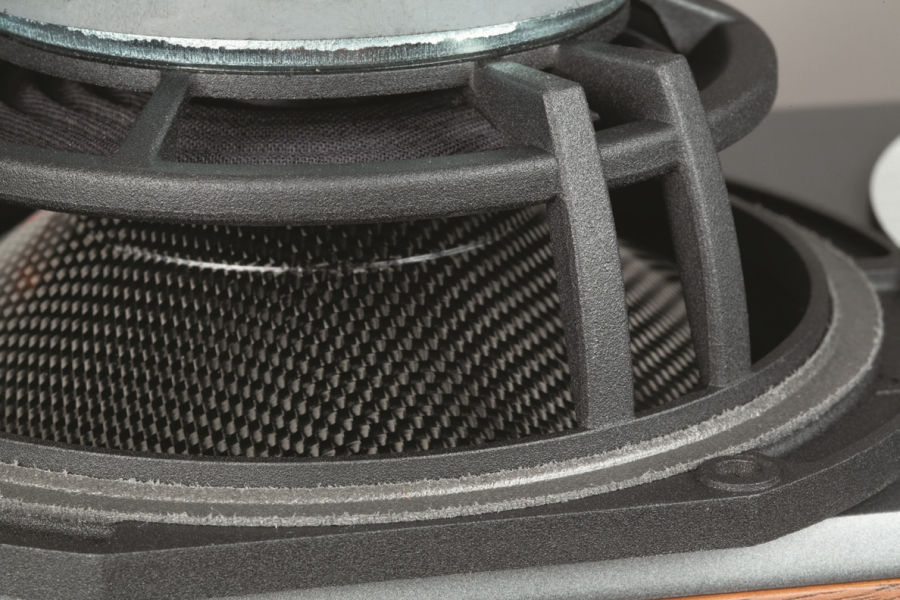

中低音单元的振膜为三明治结构---它们由芳纶编织物(用于制造防弹衣等)制成,注入高光滑度的人造树脂。在中央是一个子弹形的相位校正器。悬边由橡胶制成,具有很高的强度和可变形性。铸造框架的支撑臂允许空气自由流动。

高音部分是由AMT(空气运动变压器)单元处理的。这种类型的换能器以快速和准确著称。设计师的任务是利用这些优点,并将其与速度相对较慢的(与AMT相比)其他单元相匹配。R系列的AMT具有集成的S-Stop滤波器,测试的R3型号采用最新、最好的版本,即R AMT Arreté极点。换能器嵌入一个声学透镜,改善了高频声波的扩散。

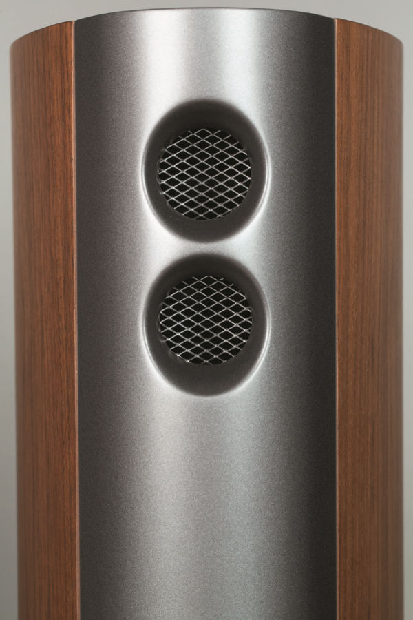

箱体水平截面是琵琶形的,被许多受人尊敬的制造商使用。弯曲的侧面在后部逐渐变细,在那里饰木皮过渡到一个银灰色的半圆形后障板,顶部有两个反射端口,内部用金属网覆盖,估计是为了防止孩子把乐高扔进去。

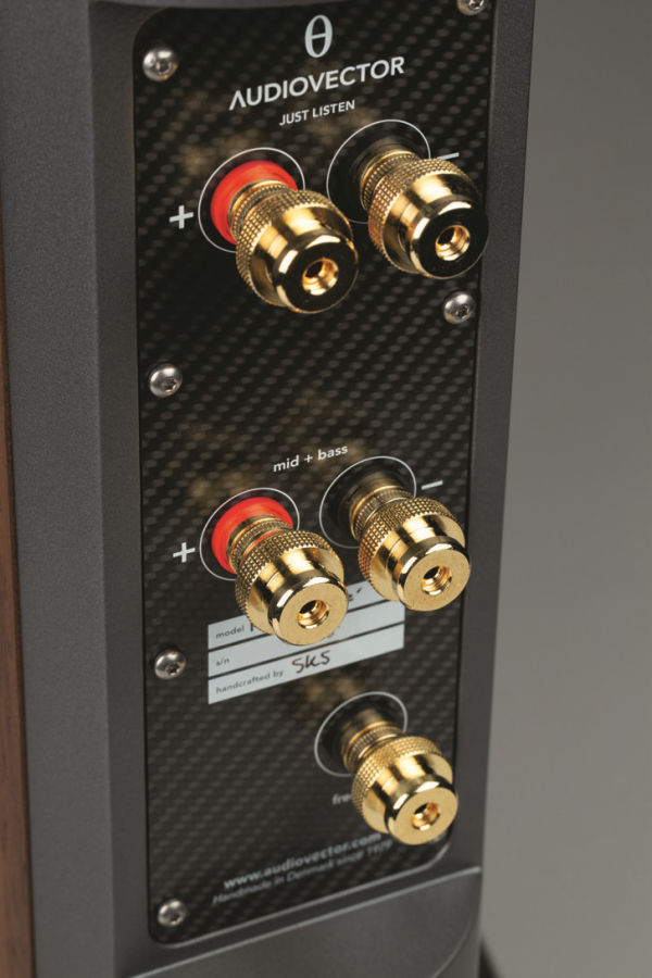

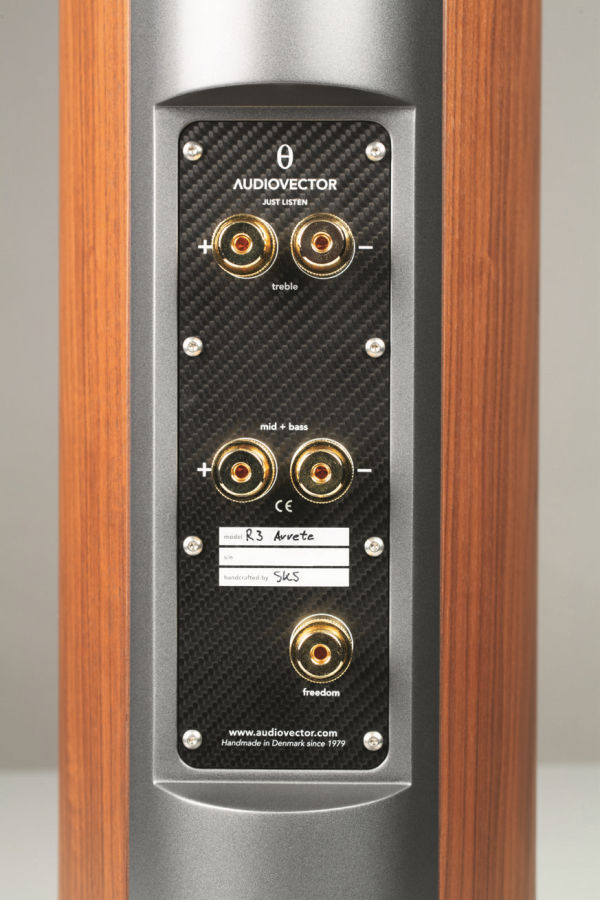

后障板下部安装了一个碳纤维板,上面有双线分音的喇叭线端子,和一个自由接地系统的端子,即驱动单元框体的接地。用于自由接地的专用接地线应插在电源插座上;当然,只有地线部分是连接的。该接地线必须另外购买(中国市场指导价为¥5000.人民币元)。这值得吗?我确信它是。我立即注意到一个更好的定义,更深的空间,更好的等分饱和度和绝对更多的细节。它真的很有效!
镀金的接线端子是原创的设计,它很容易紧固裸线或Y形叉,也可以接受香蕉插头。

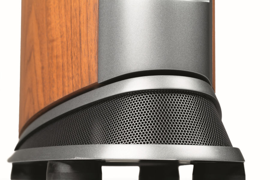

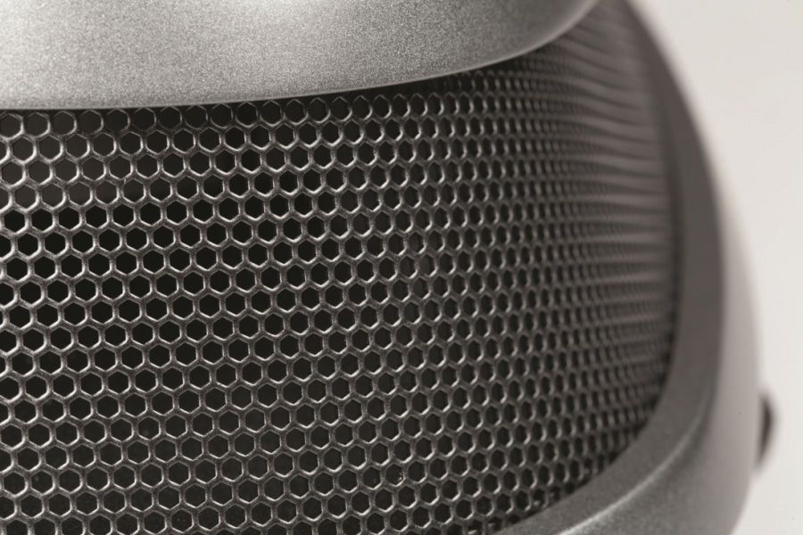

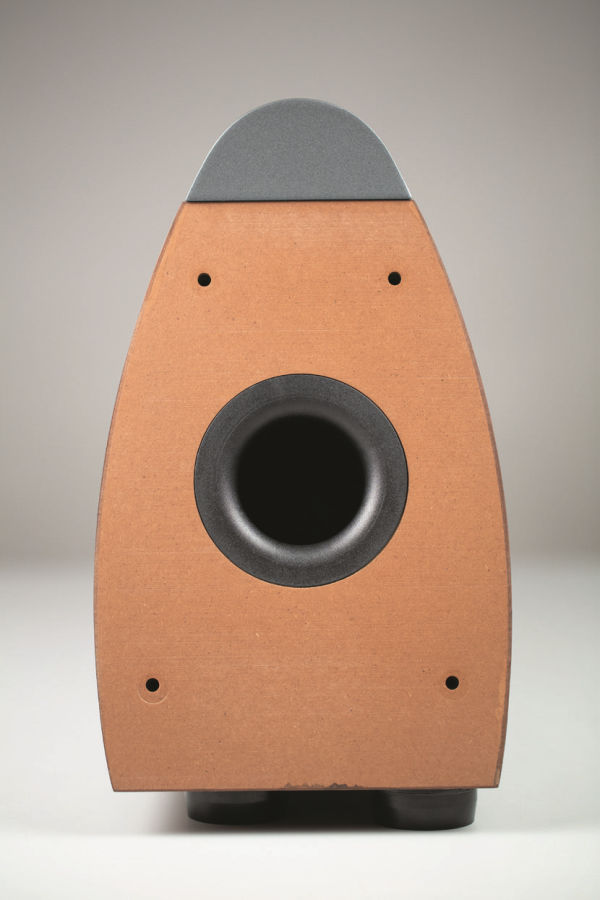

R 3 Arreté极点 的底部也是通风的,低音反射开口位于扬声器的底部。巧妙的设计,使得空气通过一个高跟鞋状的基座引向后方,开口处覆盖着一个蜂窝状的网屏。这是最令人印象深刻的元素,它真的给人留下了深刻的印象! 根据制造商的说法,这种几何形状可以防止箱体中的驻波。
可见的编织芳纶纤维被高光泽的合成树脂覆盖
一个钢制弹簧被固定在基座上,脚钉被拧入其中。它的功能是抑制箱子的振动,使其不被传到地板上。这是一个有趣的方法,将脚钉的功能作为一个有效的隔离器。

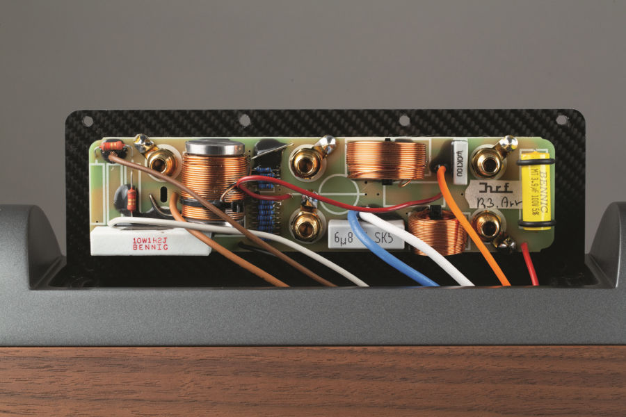

分频器,被称为第四代DFF滤波器,就安装在接线端子后面,也就是碳纤维复合板后面。它的特点是空气芯和磁芯线圈以及质量好的电容和电阻,但绝不是天价发烧元件。一排小型电阻引起了人们的注意。分频器在-238º C进行了低温处理(NCS具体排列技术)。7N铜内部连接线也经过低温处理。

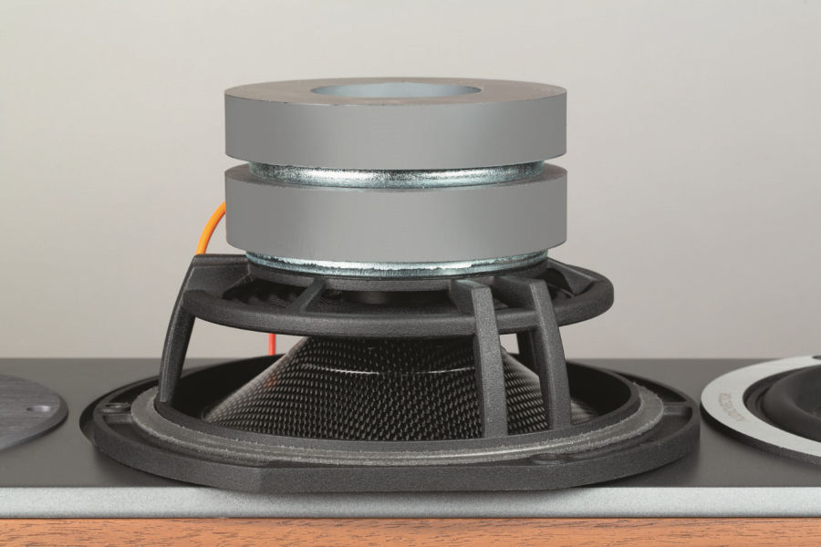

双磁铁中低音单元

低音反射端口
