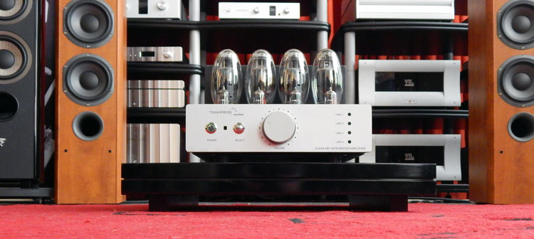

希腊制造的Tsakiridis 神曲 Aeolos Ultra 风神超越版 (采用 KT150 电子管)
Aeolos Ultra(风神超越版)是Tsakiridis 神曲的明星产品。这是一款合并式放大器,在超线性模式(AB1类)下有健康的70瓦输出,在三极管模式(纯A类)下有大约35瓦,这来自于四个Tungsol KT150输出管的使用。而且除了一个超线性/三极管模式选择拨杆,还有一个调整负反馈(正常/低)的选择拨杆。 回到功率输出管上,你也许应该注意到“物有所值”,因为这些KT150的价格不菲,而且比传统的6550/KT88/EL34有也许更长的寿命。在适当的老化和没有调高偏置电流的情况下,这些KT150可以有接近五千小时的工作时间。它们在电路中与四个12AT7共存,以便在前置放大级获得最佳的价格/声音比。电位器是ALPS的,电源电容器是Chemicon,变压器是原厂手工绕制的,是该公司的一项重要资产。Aeolos在你的器材架上不会占用太多的空间,也根本不需要,只要它能......呼吸到新鲜空气,它就能做得很好。另外,它在可靠性方面绝不会背叛你,它所附带的五年保修期也证明了这一点。
电子管放大器最重要和最苛刻(但也最昂贵)的部分之一,就是输出变压器。在我看来,作为商品化的立体声合并式胆机,一半或更多的声音表现来自输出变压器。它们在很大程度上取决于功率和质量,甚至可以说是一个精致的末级放大器的内部特性,无论是在每声道利用几个电子管以获得更多功率的设计中(推挽式),还是在那些喜欢每声道采用一个电子管---通常是三极管(单端A)中。不要忘记,放大器的大部分潜在失真主要来自最后的部分,但也来自输出管与变压器的工作方式。因此,当制造商了解“变压器的艺术”时,有三个基本的收获,我们应该期待:第一,根据工作类别和变压器的初级绕组,使阻抗(对于推挽式应用)与每个输出管的完美匹配;第二,尽可能完美地再现其全部声频和谐波,与电子管及其极化完全协同;第三,它必须在磁场中没有损失,初级的所有能量必须传输到次级,并从那里传输到扬声器。
到目前为止,Aeolos Ultra在购置成本方面得到了五分(满分五分),变压器是内部手工制造并经过严格测试后交付的,发烧级的电位器以及电容器,在Ultra超越版中提供市场上最新的输出管。在许多人看来,KT170是目前最完美的KTxx/6550 束射管家族的代表作。

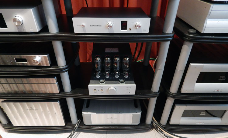

我的系统设置已经为电子管做好了准备 --- Tsakiridis的Aeolos Ultra的声音表现
根据需要,我们首先检查了输出管的老化,这是以一种简化的方式进行的。一切都OK,所以我们准备不受干扰地听几个月,因为KT150是我们在使用中遇到的最稳定的电子管之一,是高度可靠的。
试听时使用的扬声器,主要是传说中的“古董”Klipschorn(灵敏度105dB/W/m,在高中低三个频段都有号角),这是一款传奇扬声器型号,当正确和高质量地驱动时,简直可以将听众带到音乐厅;此外,我们还聆听了(也是适合胆机的)、价格合理但完全非传统的ProAc Studio系列(价格惊人的纯发烧级扬声器),以及Definitive Tech BP9060(多路,带有源低音炮,双面发声,它在辐射器的后侧也有单元)。连接系统的线材是德国ViaBlue镀银电缆,而音源是希腊Ideon Audio的Ayazi和英国Musical Fidelity等。
Aeolos Ultra和我们一起呆了大约20天,在一个对电子管非常友好的音乐领域。在第一周,风神不得不进行经典的五十多个小时来向我们展示其热身,这些时间毫不费力地、愉快地过去了。然后,古董杰士的Klipschorn三路号角接管了我们的娱乐。Tsakiridis在这里简直是“自选”了三极管、低负反馈模式。这不再是一个规则,而是一个法律。有了这个模式设置,系统把真实的乐器和人声带入房间,没有夸张的体量感和声场,对于KT束射哲学的电子管来说,是无可挑剔的中音,以及干净和紧密的低频。在整个频谱中,体量感的范围,以及音色的真实性和密度,都超越了放大器的价格范围,这一点是肯定的。如果在进入听音室后没有看到连接到扬声器的胆机,我们肯定会相信正在听一台经典的、传奇的美国贵价胆机。

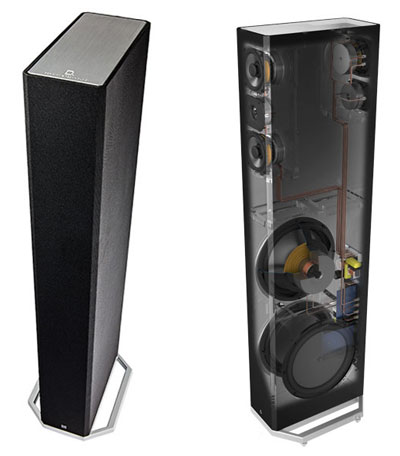

DefinitiveTech BP9060 双极性扬声器
接着是Definitive Tech BP9060扬声器,出现了一个特别的“问题”:听摇滚时的饱满感和音乐舞台的大小,根本让你无法从听音位置上站起来!对于那些不知道什么是双极多模扬声器,带有源低音炮和双无源低音辐射器的人来说,请再等一等,就像我们一样,层层递进了解其性能。这里的选择是严格的---再次---超线性和正常负反馈。我们能做什么呢,每款扬声器的品味和需求都必须得到尊重。使用BP9060,这套设备能够轻松地在音乐偶像之间传递空气感和距离,没有毛刺或刺耳的声音,令人印象深刻。所有这一切,都重新创造了一个真正的大舞台,各个乐器的焦点都非常好,也就是说,一个纯粹愉悦的音乐视野。它把Aeolos的瓦特数和电位器从中间往上拉,因为摇滚就是这样!但是,他们并没有惹恼邻居。

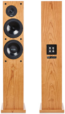

ProAc‘Studio’系列,英国制造的扬声器
最后,我的判断,风神的最优秀组合是搭配ProAc。这是一款精致的英国扬声器,具有发烧友特征,当它被慷慨地提供驱动时,将不缺乏任何一丝音乐性和细节。Studio系列落地式扬声器,展现了Aeolos风神的所有透明度细节呈现能力,使舞台的宏伟性有了新的层面。现在,音乐触感已成为大多数优秀录音的标准。这里值得指出的是,我在一个“温度”理想的声音环境中享受了长时间的古典音乐、摇滚乐和爵士乐的聆听过程。ProAc允许甚至欢迎风神放大器的所有模式组合。小型原声乐器合奏的录音,并不要求三极管模式下提供的更多功率,而中/低频段在使用正常负反馈的情况下获得了速度、描述和分辨率(完全可以接受和预期)。对于今年我听过的,这套音响组合是最好的之一。产品的价格适宜,而且因为协同作用,这套组合解锁了我们的音乐源中的许多罕见的优点。
