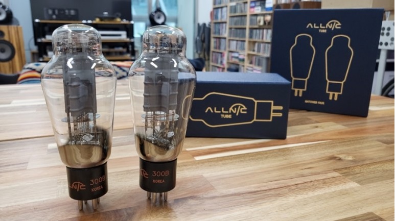

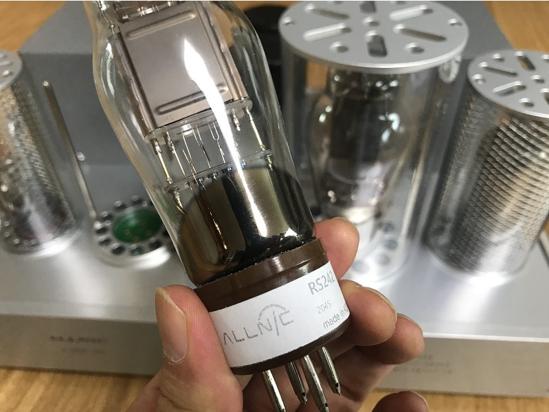

韩国胆机制造商Allnic Audio(奥立)生产并发布了直热式三极管300B。我知道Allnic自己制造300BRS242,但现在能长时间亲自聆听让我很高兴。
这是RS242
这是我聆听室桌子上的那对300B.电压放大率(mu)为3.8,电流放大率(gm)为5.0mA/v,内阻(Rp)为770欧姆,板耗40W,板电压450V,使用固定偏压时板极电流为70mA,自动偏压时100mA,灯丝5V。除了300BRS242外,奥立还计划推出WE252APX25等等历史上经典的直热式三极管。

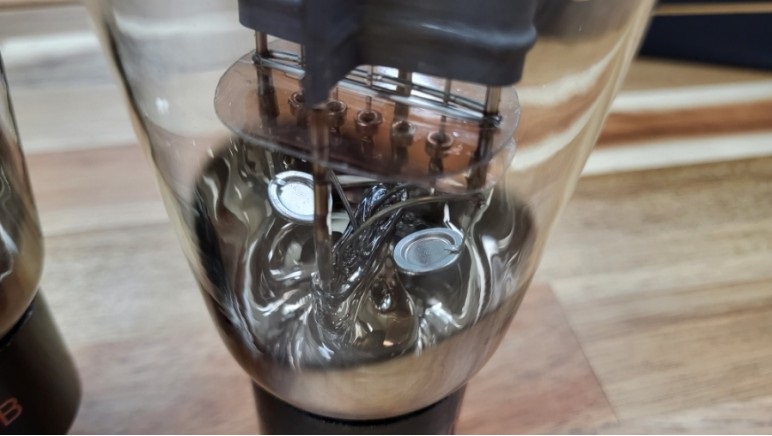

底部细节

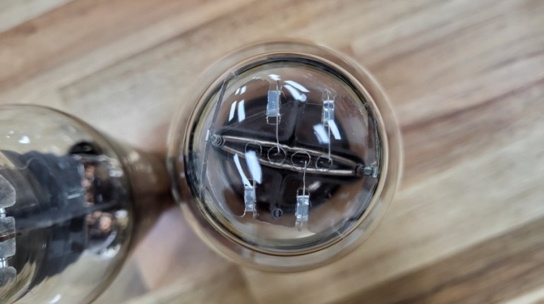

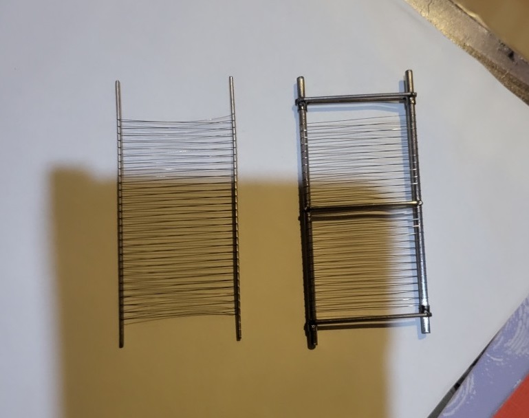

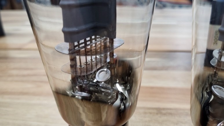

不同角度查看灯丝、板极等。事实上,Allnic 制作的300B与现有300B有三大区别,其中之一就是栅极的格杆结构改为窗框状的框架栅格。这么做最大的目的就是消除振动,从而消除颤抖噪声,也即所谓的“麦克风效应”,这是电子管的顽疾。
栅极细节,左侧是常见的300B,右侧是奥立的。这是AllnicCEO朴康秀先生寄给我的。
当音乐交流信号流过栅极,电子从栅极内灯丝跳出(因为是直接加热三极管),板极接受这些电子,这就是三极管的工作原理。

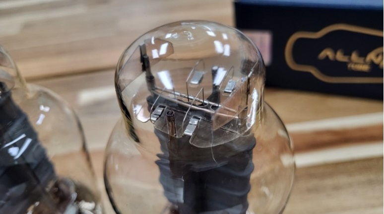

顶部细节。板内的四个挂钩及灯丝。Allnic认为吊架和灯丝之间的接触点发生热损失,从而带来失真,因此他们使用能有效阻挡热量的材质制作吊架,并在接触点涂上特殊材料。这是Allnic 300B与现有300B的第二个区别。
第三个区别涉及灯丝。一般是采用硝化甘油作为粘合剂,在镍丝上涂钡、锶、钙等金属发送电子。Allnic 300B采用电泳氧化物涂层,均匀地覆盖在灯丝上,产生更线性、更强大的效果。

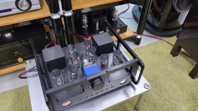

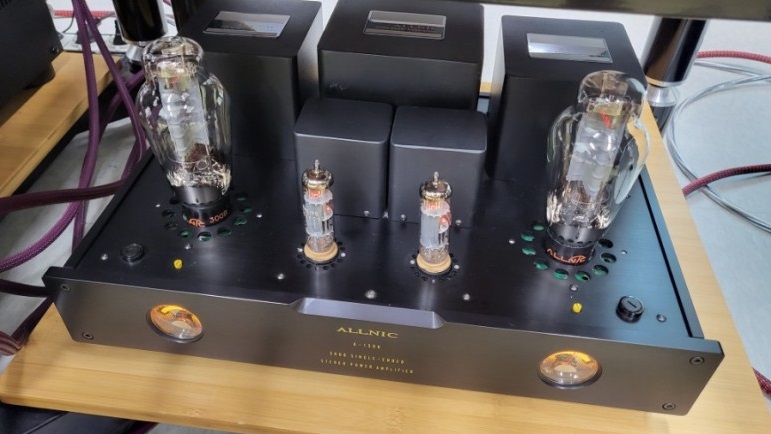

这是我自己的Allnic A-1500后级,早已停产的型号。第一级放大及驱动是ECL复合管。
注:A-1500是停产型号,现役奥立300B功放器有T-1500 MK2合并功放,及A-5000A-311M等)

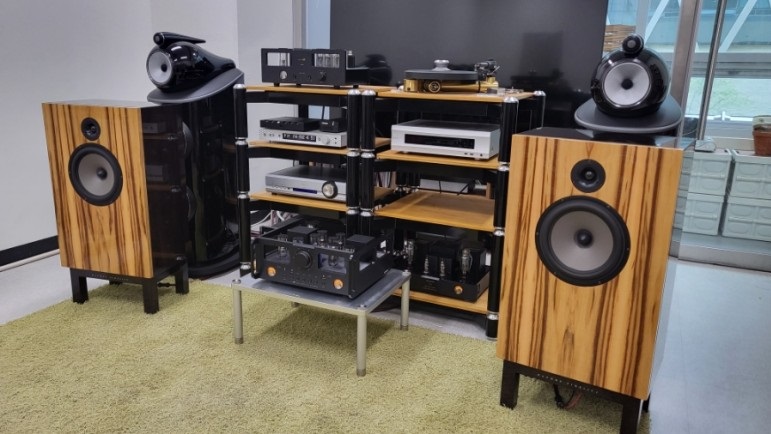

这是我试听
Allnic 300B的聆听系统:
- 串流播放器:SOtM SMS-200Ultra
- 升频:和弦 Mscaler
-  DACMytech 曼哈顿II
- 前级放大器:Allnic L-8500
- 功率放大器:Allnic A-1500
- 扬声器:DeVore Fidelity Orangutan O/96
聆听的总体印象:与之前的300B相比,颗粒更致密,SN信噪比非常高。还值得注意的是,声音更加扎实。我找到了想要继续使用的300B
