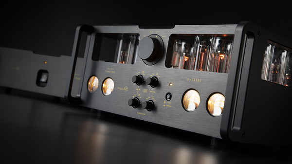

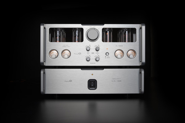

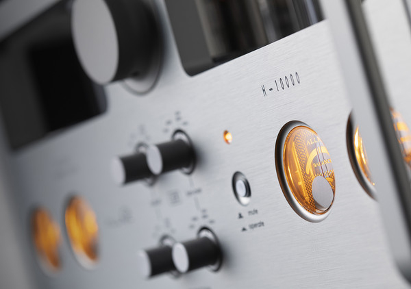

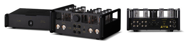

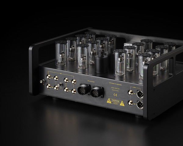

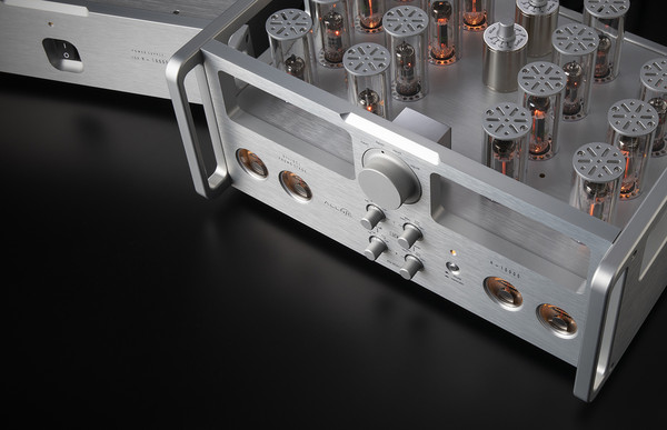

到达我的试听室后,其气势恢宏的分离式电源双机箱引人注目。从正面看,中央顶部有一个输入选择旋钮,底部每个通道有两个 LCR 多曲线均衡旋钮(转折、滚降)。两侧是四个平衡表,用于监测放大过程中是否有直流成分。后面板有两组 MM/MC 的RCA 输入,右侧有 XLR 和 RCA 输出。

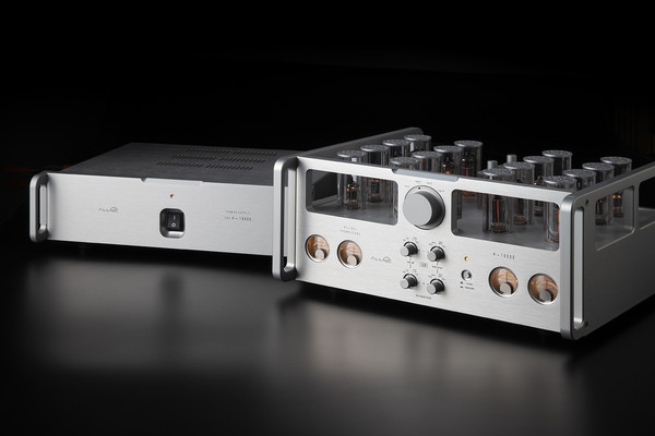

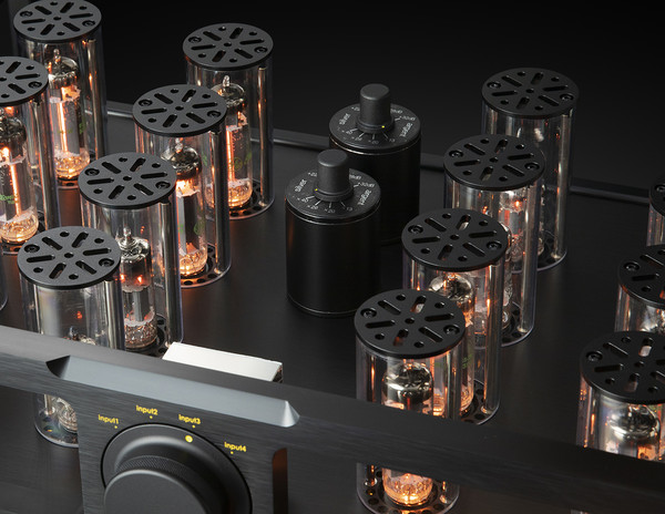

主放大电路采用真空管。聚碳酸酯“烟囱”中装有 16 只真空管,每边 8只。仔细观察会发现,左右两侧的真空管排列不同。这是因为唱头放大器采用两级放大,以实现 40-72dB 的高增益,并呈 U 型排列。输入信号首先通过一只ECF802复合管、一只E180CC三极管和两只7233三极管放大,然后经过唱头均衡曲线校正,再通过两只 ECF802、E180CC 和 7233 放大后输出。
采用 OTL/OCL 技术时,Allnic 不再使用坡莫合金输出变压器。取而代之的是,每声道两只 7233 输出真空管组成了SEPP单端推挽电路,该电路同时使用正电源和负电源,以确保没有直流电传递到后端。之所以选择 7233 作为输出管,是因为它的内阻非常低,仅为 230Ω,因此可以有力地驱动后端的前级放大器或合并式放大器,而不会产生声染色或失真。这就是为什么L-10000 OTL/OCL前级放大器每声道使用两个内阻低至 700Ω 的300B三极管作为输出管的原因。
值得一提的是,内置的 MC 升压变压器的线圈采用银线。Allnic奥立的唱头放大器和升压变压器之所以闻名遐迩,是因为它们使用了导磁率超高的镍铁合金作为铁芯,而使用银线圈又进一步提高了性能,因为银的导电率比铜高。升压变压器在能量转换和传递过程中,会因线圈电阻和铁芯饱和而产生损耗,但通过使用银线圈,可以尽可能降低线圈电阻。上一代旗舰产品的小改款 H-7000V ST 也采用了银线圈升压变压器。

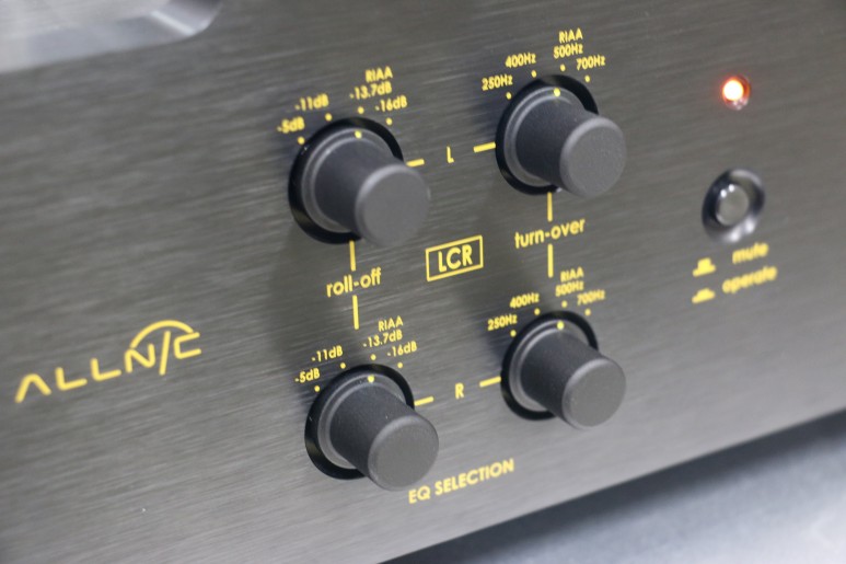

最大的亮点,在于它不仅能处理标准 RIAA 曲线,还能处理 Decca 和 Columbia 等其他历史上的曲线。这是通过前面板上的 LCR 多曲线均衡单元实现的,每个通道有两个单元。例如,RIAA 曲线的低音转换频率为 500Hz,均衡级的提升幅度为 6dB,10kHz 的高音衰减幅度为-13.7dB。除了这些标准值外,H-10000 还提供 250Hz、400Hz、500Hz、700Hz 的转换频率,以及 -5dB、-11dB、-13.7dB 和 -16dB 的高音衰减。
