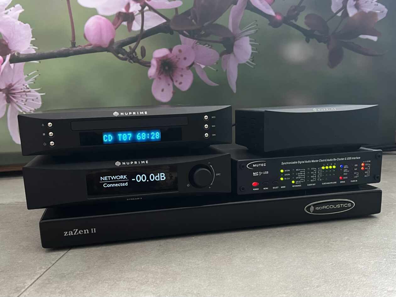

经常阅读我们博客的读者一定会注意到,我们 HiFi-IFA 已经对 CDT-9转盘的流媒体转盘兄弟 --- STREAM-9 进行了测评,这两款设备都是 9 系列的产品,并已成为我的数字播放器设备中的一部分。CDT-9  STREAM-9 可实现在线和音乐服务器内容的流式传输,并可同时享受CD,而且都能从优秀的 DAC 中受益,因此两者相得益彰。NuPrime新派 STREAM-9 还是一个数字控制中心CDT-9 也可以连接到它。由于我的DAC有足够的数字输入端口,所以我将两者一并接入供选择使用。
这两款9系列数字转盘盒的外形纤薄优雅,结构紧凑;正面呈弧形,顶部带有典型的公司LOGO,非常引人注目。如果将双件套与第二个双件套、甚至三件套: DAC-9X 解码前级和 STA-9X 立体声功率放大器(2023  10 月通过 HiFi-IFA 测试,可两台桥接为单声道后级)组合在一起,您就拥有了一个完整的四层、五层“高塔”组合,可以满足各种数字场合的需要,而且只需在电视柜上占用很少的空间。它们的宽度为 235 毫米,是 450 毫米标准音响尺寸的一半(所以称为半尺寸)。在 DAC 前级和立体声功率放大器的测试中,我们已经向您展示了 STREAM-9DAC-9X  STA-9X,它们已经返回柏林总代理商那里。(评论员自行购入一台Stream-9使用

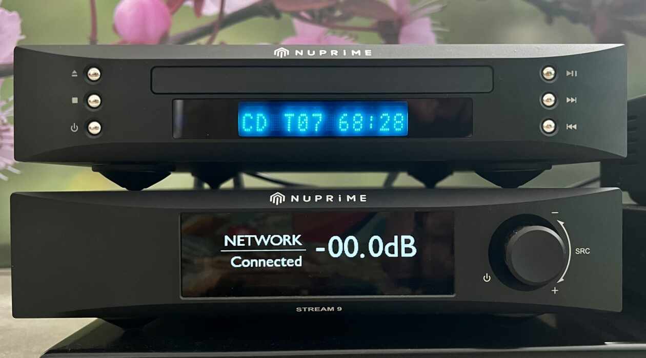

于是,STREAM-9  CDT-9 在我的试听室里相遇了。精通设计的人现在一定会说,虽然外壳清楚地记录了家族关系,但显示屏应该更匹配。STREAM-9 采用漂亮的淡蓝色 OLED 显示屏,而 CDT-9 则采用明亮的蓝色点阵显示屏: 现代与经典,相得益彰。

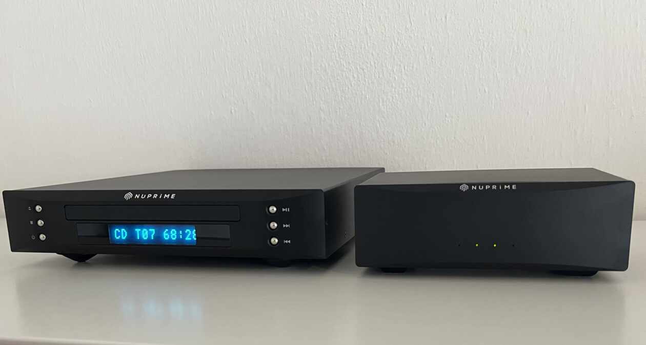

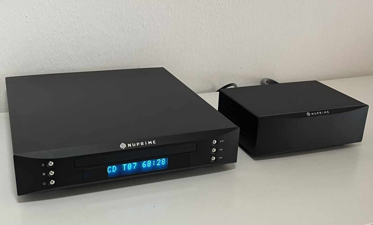

可选的 12 伏附件线性电源 LP-212 ,取代了随附的开关式电源适配器,它沿用了 9 系列的设计语言,但宽度只有 155 毫米,正面的斜面略窄。因此,它也可以放在设备旁边。工作状态由位于细孔深处的四个绿色和橙色 LED 指示灯显示,只能从正面直接看到,这与它们的 OMNIA SW-8 高保真网络交换机类似。LED 指示灯显示待机状态、两个连接的工作状态和保护电路。打开包装盒,CD 转盘和线性电源分别重 3 千克和 1.4 千克,其坚固的外壳给人一种信心十足的感觉。
下面简要介绍一下接线。LPS-212 线电通过 IEC 插座供电,两根随附直流电缆中的一根,将DC 12伏直流电源连接到 CDT-9转盘。LPS-212 可以提供一个 12V / 2A 或两个 12V / 1A 电源。后部的拨动开关打开电源,然后转盘进入待机状态。开启机器后,CDT-9 的数字信号随后通过光纤、同轴、AES/EBU 或专有的 I2SHDMI 接口)以数字方式发送到后端数字设备。如上图所示,在这个小型数字系统中,我内心的孩子心,使我忍不住使用同样小巧的 MUTEC MC-3+ USB时钟重整器。它通过 AES/EBU 接收来自 STREAM-9  CDT-9 两个传输器的信号,然后通过 AES/EBU 将信号传递给 MERASON DAC-1 mk2解码器。

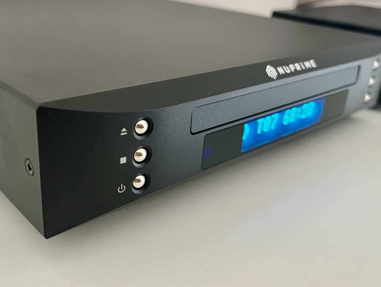

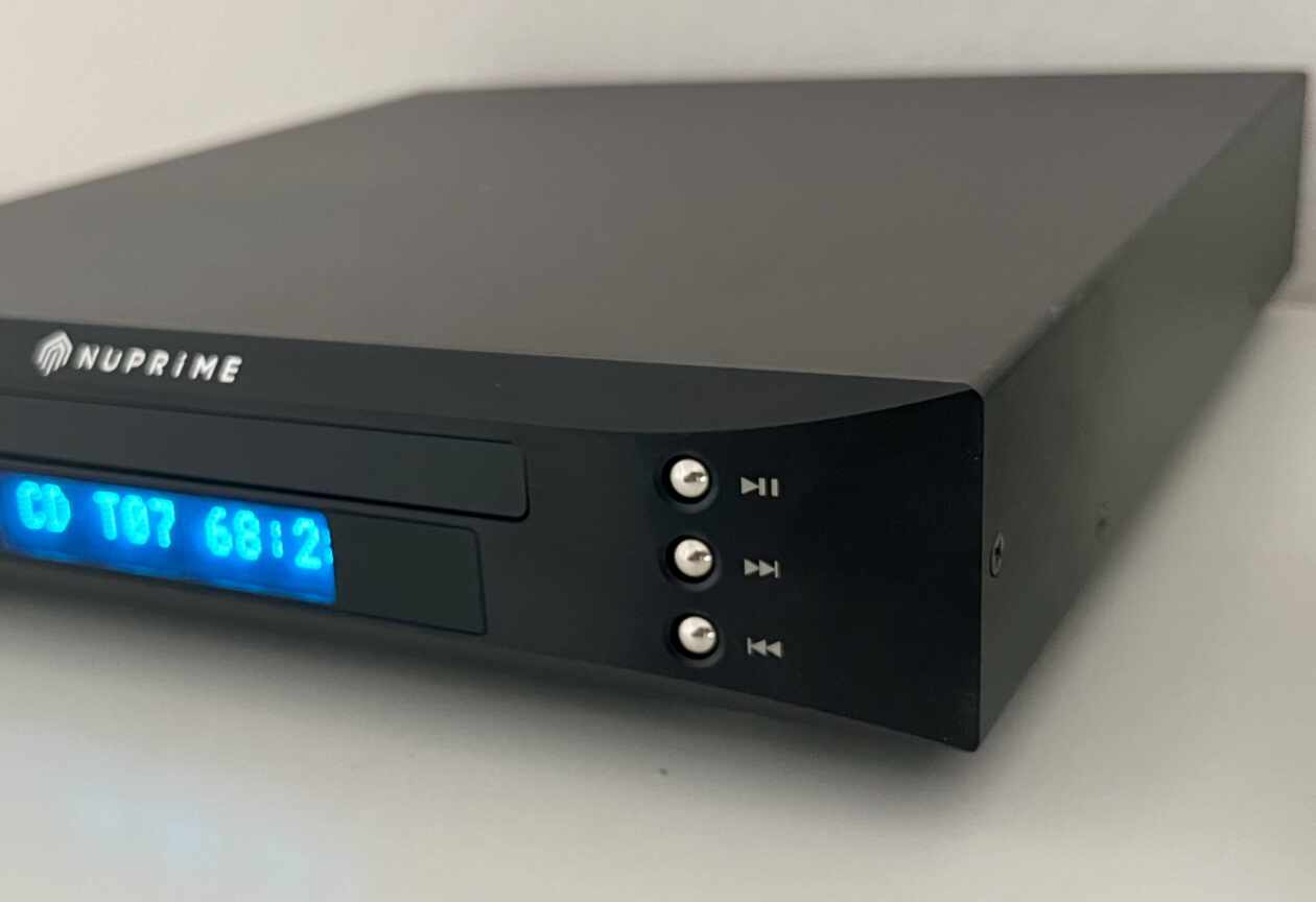

除了显示屏和碟仓抽屉外,六个银色的球形圆形小按钮(左右各三个)装饰着整洁的前面板。长按待机键,可开启 CDT-9,使显示屏恢复正常。抽屉进、出按钮也位于这一侧。其他四个按钮分别控制停止、播放/暂停和曲目前跳和后跳。按住跳转按钮可使播放器倒带和快进。加载后,显示屏会显示最重要的信息:介质(如 CD)、音轨数和总播放时间。播放过程中,曲目编号和播放时间或必要时暂停。仅此而已。这就是你真正需要的。

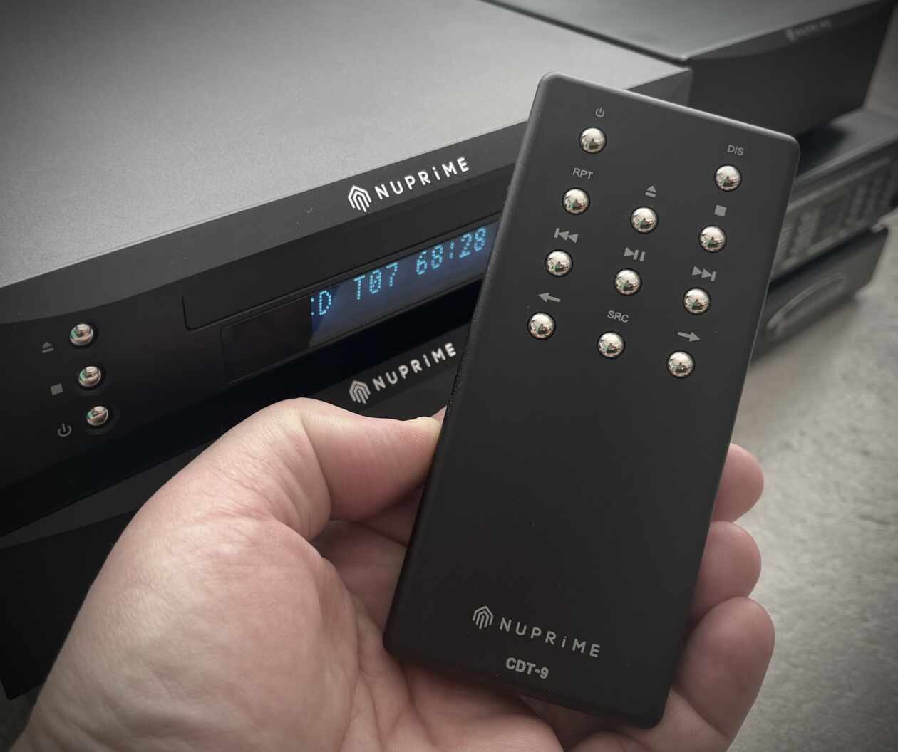

黑色的全金属遥控器配有相同的银色透镜形按钮,非常实用。还有一个 DIS 显示按钮,可在音轨信息和数据传输信息之间切换。RPT 代表重复,可在 CD 重复、曲目重复和随机播放一次(洗碟)和重复(洗碟重复)之间进行选择。SRC 切换到采样率转换器(升频)的选择模式,可使用右/左箭头进行设置。您可以在技术部分了解 SRC 的作用。当然,按下时 RPT  SRC 的状态也会显示在显示屏上。

如前所述,CD转盘可以集中精力读取和处理 CD 上的数字数据。在 CDT-9 中,NuPrime 使用的不是电脑光驱,而是一种音频专用的单速 CD 驱动器。这意味着光盘的旋转速度与读取数据的速度一致。电脑光驱读取数据的速度通常是数倍。CDT-9 中的驱动器具有最佳阻尼并适合其音频任务,其目的是最大限度地减少读取过程中的时钟误差(即抖动),因为抖动会导致数据信号劣化。ARM DSP 负责控制激光、解码和纠错。塑料抽屉坚固实用。
NuPrime 数字设备的一大特色,是专有的 SRC(采样率转换器)升频,它安装在自己的转换器芯片中。其诀窍在于,所输入的数字信号(CD 始终为 44.1 kHz 16 位)都会在内部转换成 DSD 流,即原始 SACD 格式。STREAM-9  DAC-9X 也集成了 SRC,但也可以接收和处理不同类型的输入信号。
例如:如果要将 CD频率转换为数字技术信号处理中常用的 96kHz,这就不能以整数形式完成。通过高频 DSD 比特流进行分流,NuPrime 可以消除直接升采样过程中出现的计算错误。这里的数学诀窍在于,SRC 滤波器远远超出了 2.8 Mhz 的可听范围。然后再次对 PCM(本例中为 96 kHz)进行降采样。SRC 可将 PCM 信号转换为 24/768 kHz 或转换为 DSD 256(前 SACD 格式的倍数)。
运算操作由 NuPrime 自己的转换器芯片完成。飞利浦 SAA 7824HL 主时钟控制器的设计,使 CDT-9 的抖动特别低。随后是重新采样和时钟重整。然后,数据流换成 PCM  DSD,以准确的比特精度传送到后端的数字转换器,并供其使用。
输出接口包括一个光纤接口、一个同轴接口(RCA)、一个平衡 AES/EBU 接口,和一个用于 NuPrime 设备的专有 I²S接口。输出端通过屏蔽模块进行电隔离,以最大限度地减少相互干扰。分体式电源适配装置,原配是一个开关式适配器,在测试中我选择外置的LPS-212线性电源。CDT-9有黑色和银色两种颜色可供选择。

NuPrime LPS-212 是一款 12伏电源升级产品,适用于使用分体式外部电源的设备。LPS-212 是一种模拟线性电源,配有封装的EI式变压器。其姐妹型号 LPS-205 专为 5伏电源设计。线性电源避免了廉价开关电源的缺点,因为开关电源会产生脉冲,从而干扰数字设备或开关放大器。LPS-212等线性模拟电源不产生脉冲和干扰,从而提高了 NuPrime CDT-9的性能。
NuPrime LPS 采用完全对称的EI框架变压器结构设计,不易因直流偏移而导致磁芯饱和。它还具有内部屏蔽和 EMI 滤波器,以及过压、过流和过热保护功能。LPS 无风扇,右侧有通风槽。输出采用低噪声 MOSFET管线性调节。LED 状态显示屏可显示待机、使用中和保护状态,提供有关电源装置状态的信息。外壳后部的拨动开关可断开电源。
