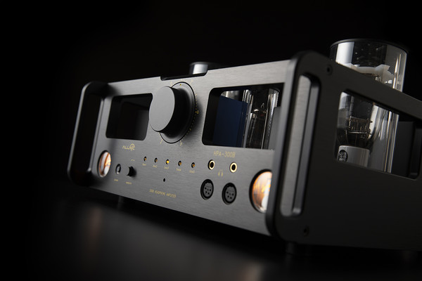

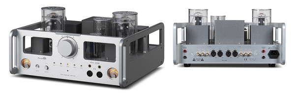

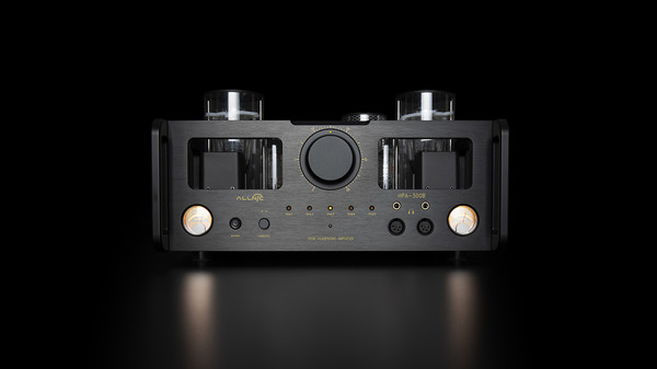

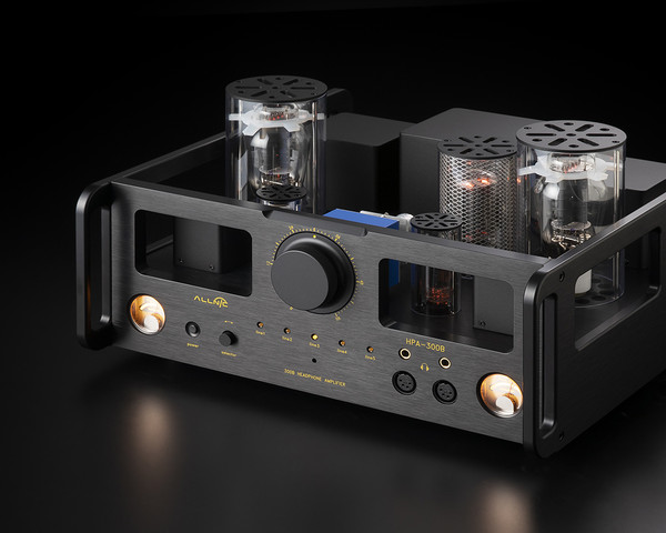

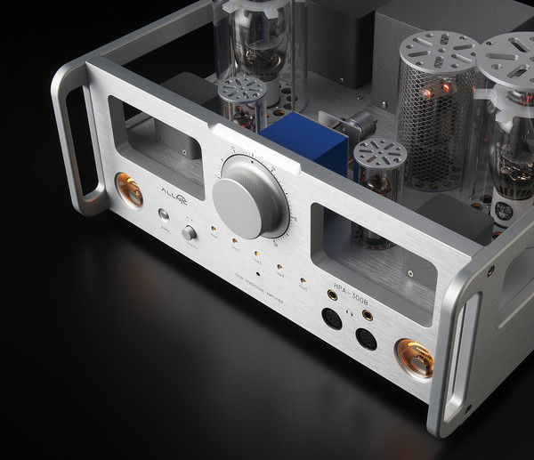

让我们从外观开始。首先,机箱与全尺寸放大器相同:宽 43 厘米、高 24 厘米、深 42 厘米,重达 23.6 千克。正面中间是Allnic引以为傲的 61 级恒定阻抗衰减器,两侧是显示输出管偏置的电平表,中间是电源按钮和输入选择旋钮,以及显示输入状态的 LED 和四个耳机插孔(两个 6.3 毫米,两个 4 XLR)。

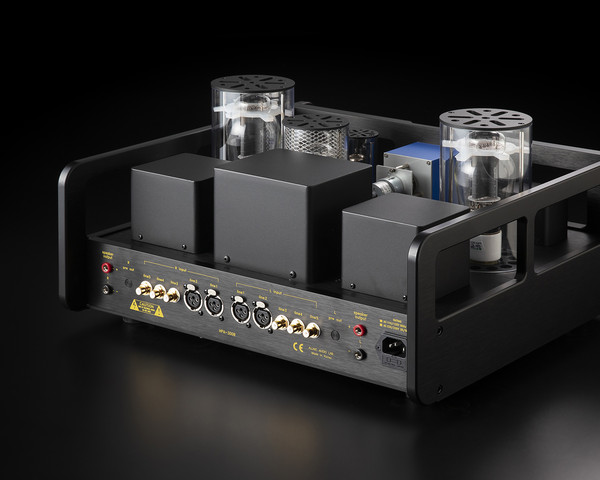

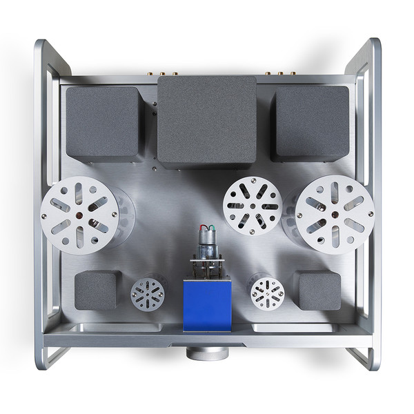

顶板上,复合管 6DR7 作为第一级放大和驱动级;输出级300B 旁边是整流管 5U4GB;在6DR7旁边的小变压器是扼流圈。后排中间是电源变压器,两侧是 坡莫合金输出变压器。后面板上,有三组 RCA 和两组XLR 输入,每声道有一组香蕉插头插座用于扬声器输出。

让我们逐一分析。首先映入眼帘的是复合管 6DR7,“复合管”一词字面意思是:在一只真空管内,装有两个特性不同的三极管。其中一个三极管的电压放大系数高达 68,提供了这款耳机放大器的大部分电压增益,而另一个三极管的极板损耗高达 7W,可有力地驱动300B输出管。6DR7 也被用作之前的退役型号Allnic HPA-3000 MT 耳机放大器的输出管。
消除真空管微音噪音的特别措施也很明显。经与 Allnic 首席执行官朴康秀的交流中了解到,凝胶型阻尼器不仅用于复合管 6DR7,还用于输出管 300B 的插座。他解释说,由于 HPA-300B 是为紧贴耳朵的耳机设计的,因此即使是输出管发出的最轻微的振动噪音也会被彻底防止。300B 配有一个白色护罩,这在奥立放大器上通常是没有的,以确保浮在 “液体橡胶 ”上的 300B 保持直立。
