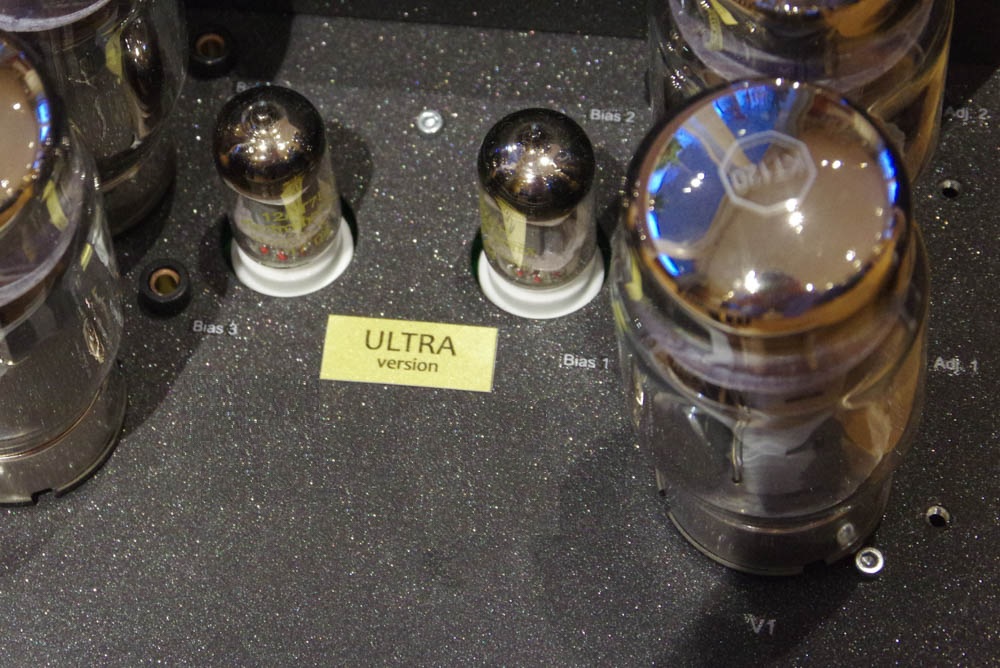

这是一个我们完全陌生的品牌。他们生产多种电子管产品,其精湛工艺意味着您可以在多种型号中进行选择。我选择了最强大的功率放大器,即名为 Apollon (阿波罗)的单声道放大器。在这里,您可以选择四种不同的变体: 基础版阿波罗使用 EL34 电子管,功率为 70 瓦,售价折合人民币为 ¥25,800 元;阿波罗 Plus升级版 使用 6550 电子管,功率为 90 瓦,售价折合人民币为 ¥31,800 元;我试用的阿波罗Ultra超越版 采用 KT 120,输出功率为 150 瓦,售价折合人民币为 ¥38,800 元;而顶级型号 Ultima终极版其他方面完全相同, 但焊接和信号路径采用银质材料,而且还采用额外的优质元件、输出变压器。在规格不变的情况下,价格提高到 66,800 元人民币。

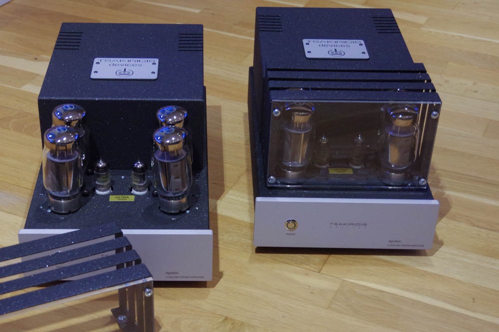

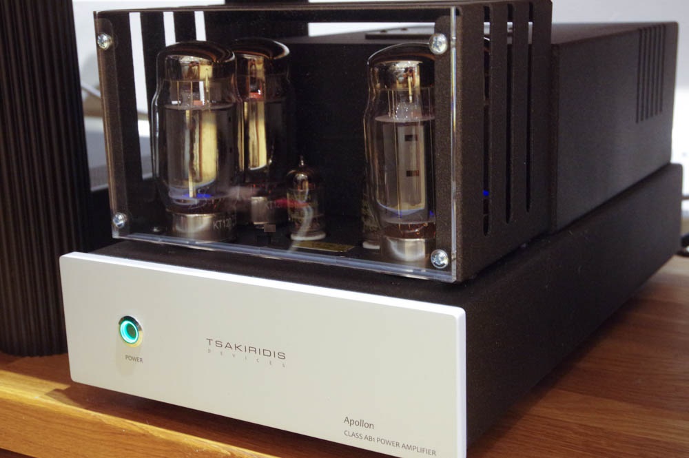

然后是外观。电子管放大器必须正确构建,因为电源和输出上都有变压器,而且这些变压器应该又大又重,特别是当我们谈论功率强大的胆机时。因此,它们通常具有某种可靠的外观。 Tsakiridis 通过将管子暴露在前面,并用有机玻璃盖来保护管子,解决了这个问题。你永远不会怀疑这是胆机。
功放开机时,前面的电源开关呈绿色亮起,你很快就会习惯这种简单的操作。
