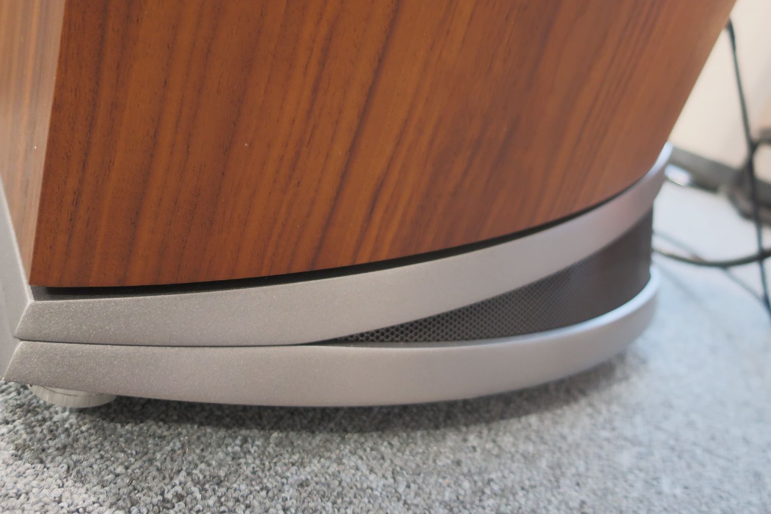

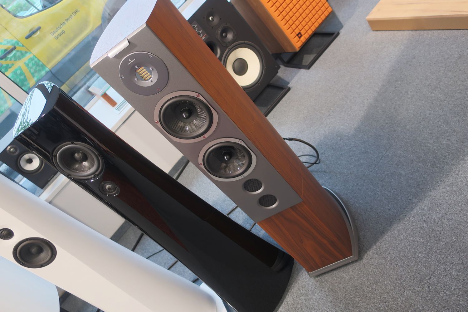

为了保持其独特的特征,这些扬声器都是相对纤细的落地式扬声器,由于采用了典型的通风底座,以及安装了三个换能器和两个低音反射端口的附加障板,乍眼一看就是典型的 Audiovector产品。如果您需要进一步确认,顶部的小LOGO就能满足您的需要。

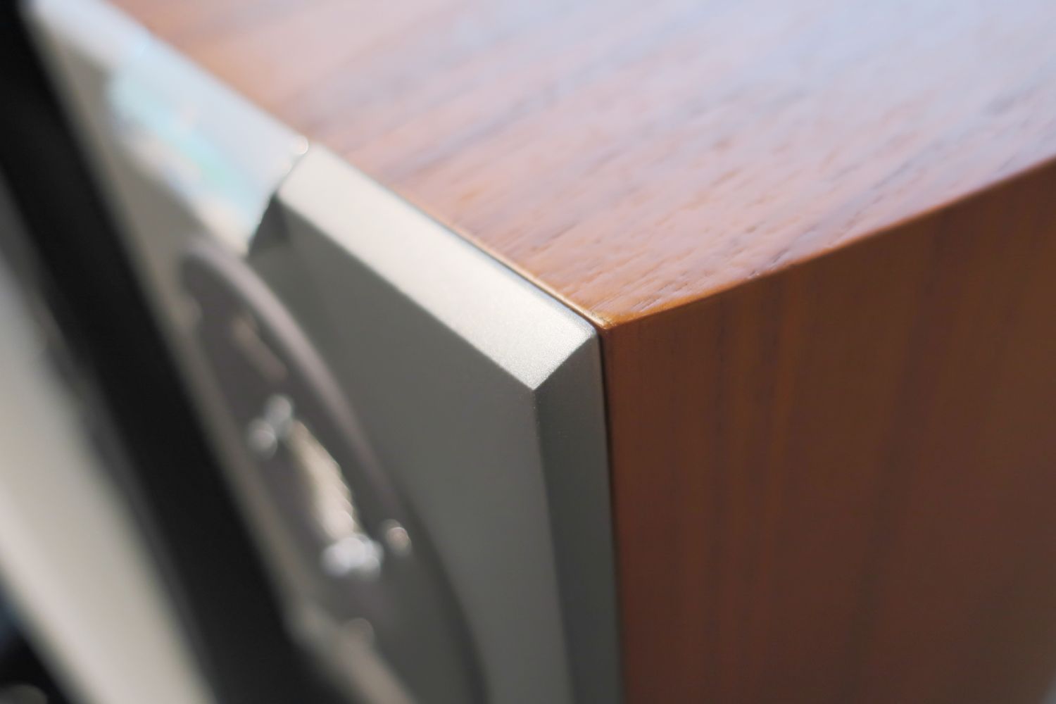

坚固的高密度纤维板扬声器箱体向后部逐渐变圆,形成一个水滴形曲线,因此唯一的水平表面是顶板。除了视觉效果之外,这种形状还有助于降低内部驻波,因为没有平行的箱壁。
然而,看似简洁的扬声器的内部概念却值得驻足。除了一眼就能看到的三个单元外,其实还暗藏有另外三个。在箱体背面肋状开口的里面,你会发现另一个中音单元,它的任务是强调音乐场景的深度。等压低音系统部分,包括一个向下发射的、安装在一个略微倾斜的底板上的驱动单元,以及一个封闭的腔室中安装有另一个单元。阻尼由 Nanopore 纳米孔径材料实现。

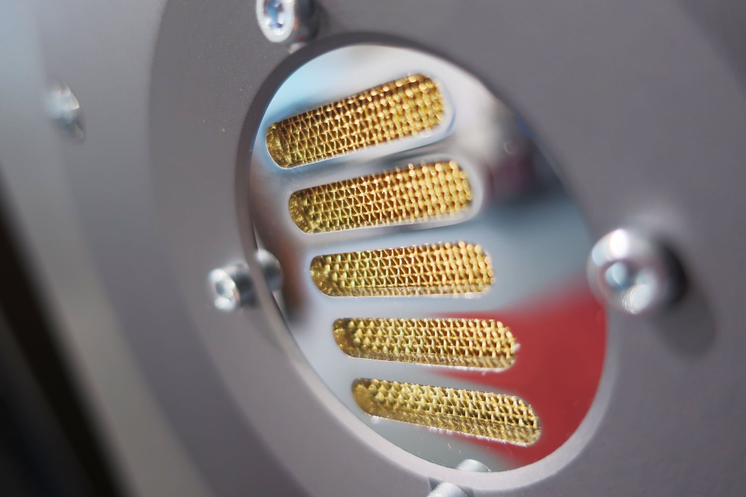

所使用的换能器完全出自公司研发人员之手,低音单元由著名的丹麦扬声器制造商绅士宝为其量身定制。在 R6 Arreté极点 的高音部分,水平通风口后方有一个带状换能器,它将轻质纤维振膜与一组强力钕磁铁结合在一起,该AMT气动高音由公司自己制造。此外,扬声器单元仅用三颗螺丝进行紧固,箱体的振动不会传到单元上。有趣的是,与大多数AMT气动高音扬声器不同的是,Audiovector的工作腔并不是密闭的,而是向后部开放的。
如前所述,中音部分有两个单元。前置单元直径为 6.5 英寸,采用锥形碳纤维振膜;后置单元直径为 3 英寸,采用纸质振膜。前置最下方的6.5 英寸驱动器是一个中低音驱动单元。
我们已经说过低音系统 --- 一个 6.5 英寸的低音驱动器在箱体内部工作,一个 8 英寸的同事在箱体底部辐射能量,共同构成等压式系统。除高音扬声器外,所有换能器均使用陶瓷铁氧体环形磁铁,音圈筒为钛金属制成,框体实际上仅安装在三个接触点上,并带有软隔离元件,以最有效地减少振动传递。
