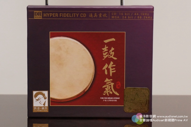

摘 要:「一鼓作气」是镀金CD,而且赶搭目前最夯的MQA CD,采用24bit、88.2kHz规格。要解MQA必须您的CD唱盘或DAC有MQA译码功能才行

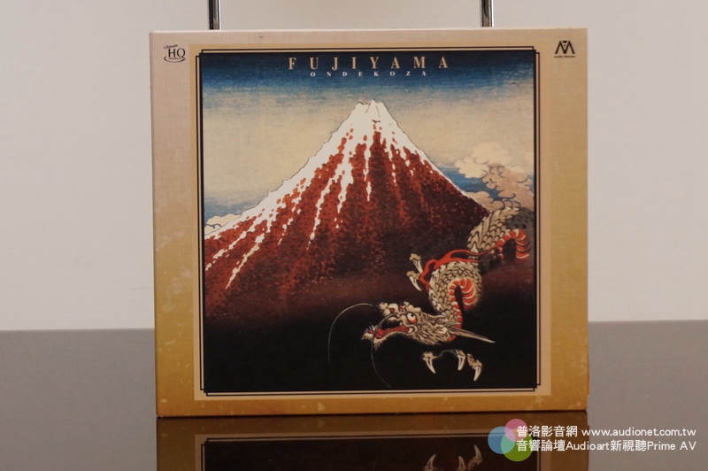

另外二张找出来比较的是日本的录音,这二张大家都很熟悉,一张是「富岳百景」,另一张是「英哲日本太鼓试音天碟」。有意思的是,林英哲这张是日本King唱片公司出版,但标题却是香港用语,CD以日语英语说明,难道是特别为老中音响迷录制的吗?

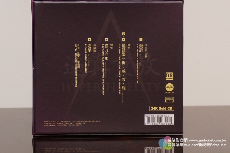

绛州大鼓系列中的曲目有很多是重复的,也算是经典的鼓乐曲目。富岳百景与英哲日本太鼓演奏的当然是日本作品,打鼓的方式也跟中国不同,属于日本太鼓系。而刘达所录制的这张「一鼓作气」呢?第一首特别录制了「鼓诗」,这是谭盾与李真贵作的曲子,这首曲子也正是「炎黄第一鼓」的第一首曲子,我猜刘达是刻意录制的,而且也摆在第一首,颇有互尬的意味。第二首是周龙作曲的钟鼓乐三折,这首曲子占了三轨,因为是三折嘛。第三首是「横刀立马」,这是刘恒作曲。第四首是「进击」,张啸驰作曲。这四首曲子的演奏团体都是进击打击乐团,尹飞领奏。

这五张CD中,「一鼓作气」是镀金CD,而且赶搭目前最夯的MQA CD,采用24bit、88.2kHz规格。要解MQA必须您的CD唱盘或DAC有MQA译码功能才行,我正在试听Esoteric K-01XD,它拥有MQA解码,当然要用它来听「一鼓作气」。到底MQA与CD差别多少呢?我也比较了,解析力的确清楚些,乐器轮廓立体感比较好些,音场中层次、透明感也好些。不过由于都是鼓乐与打击乐,所以我无法判断音质跟一般CD差多少,但我相信一定会有差的。
