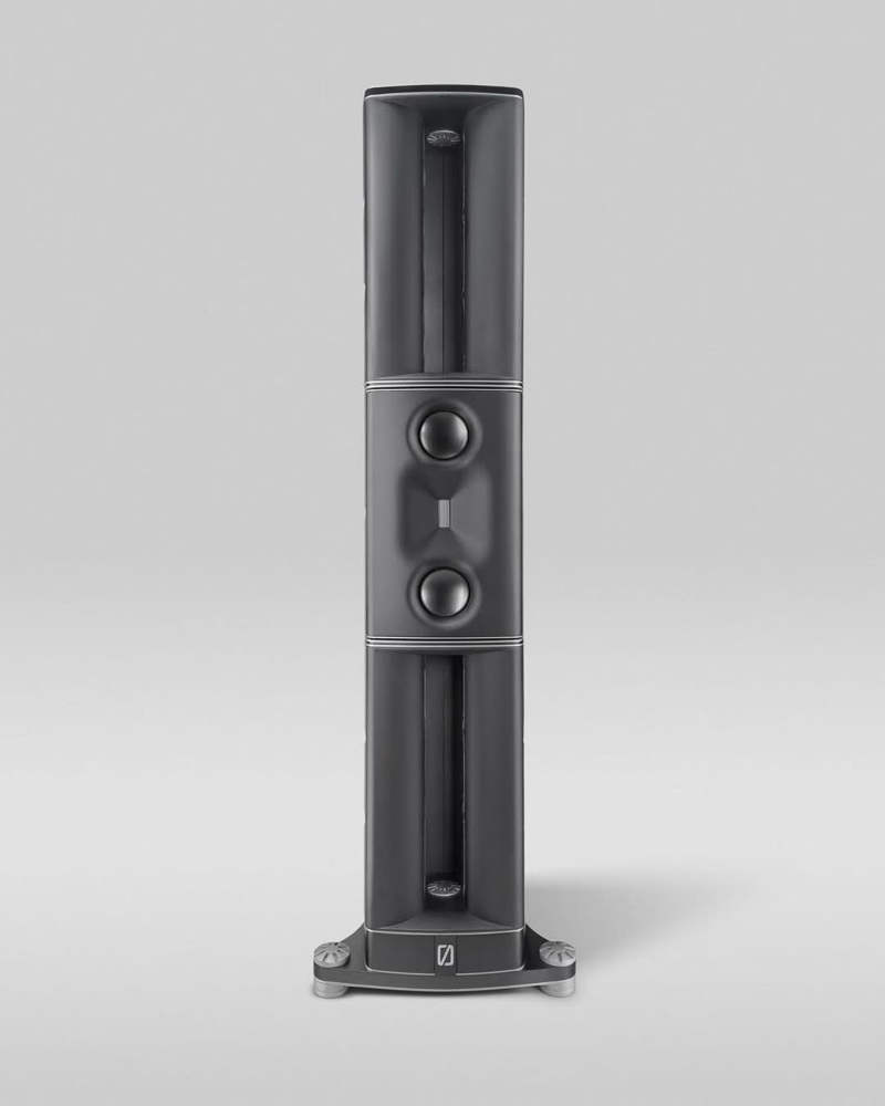

黄金加持的导体与涂层技术:音箱内部线材采用Ansuz Gold Signature专属设计,通过精准配比黄金、银、铜三种导体,找到最适合音响传输的材质比例,最大限度减少信号损耗,提升声音的解析力与层次感。同时,音箱单元振膜外层采用Hi-PIMS(高功率脉冲磁控溅射)涂层技术,依次叠加锆层、钨层与氮化铝铬层,其中黄金元素的融入的优化,进一步降低了振膜谐振,增强了刚性,让声音更纯净、细节更丰富。

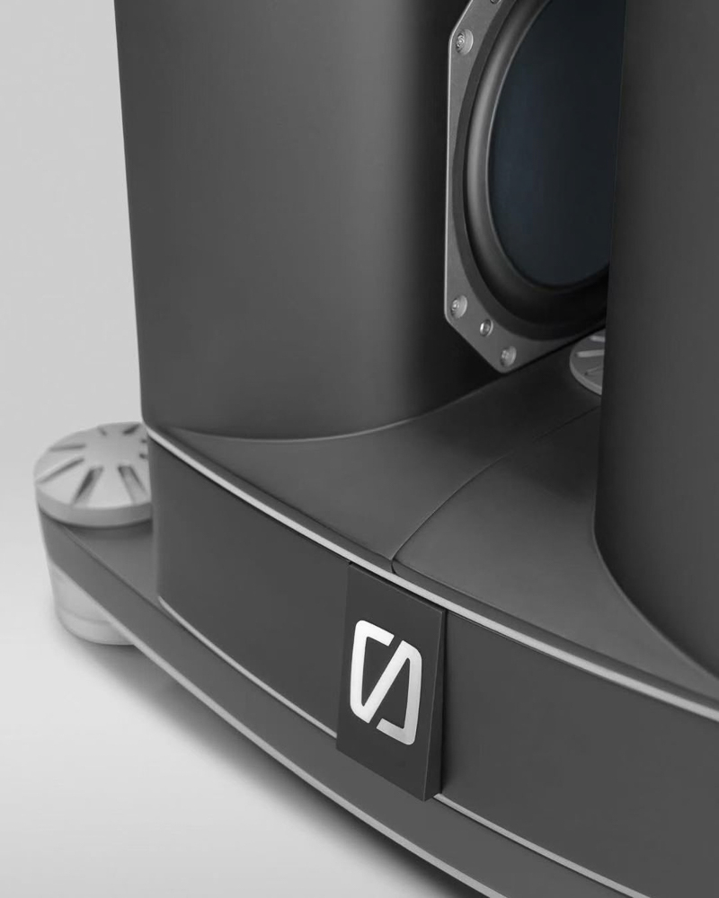

锆合金3D打印单元支架:延续Børresen旗舰系列的核心技术,M8 GOLD SIGNATURE的单元支架采用锆合金材质,通过拓扑优化方式3D打印而成,外观呈现类似生物结构的独特造型,内部空心支臂管中填充锆粉,进一步提升阻尼性能。锆合金作为一种高刚性、高可靠性的材质,常用于顶尖工业设备,其应用让单元支架兼具高刚性与高阻尼,有效抑制单元振动失真,确保声音的精准传递。

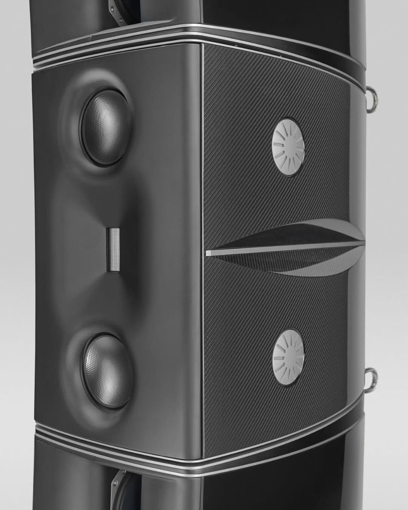

四层复合振膜与旗舰单元配置:中低音单元采用钛、碳、芳纶、碳四层复合材料振膜,两面的Spread-Tow碳纤维层可确保表皮在多方向上的最佳刚性,有效抑制8kHz以上频率的共振;中间层的芳纶以蜂窝状垫片形式存在,拥有出色的刚度重量比;外层的钛合金表皮则具备完美的共振控制特性,四层结构协同作用,实现了高刚性、低噪音的理想振膜效果。高音单元沿用品牌经典的封闭式带状高音,质量仅0.01g,效率却高达94dB,能够还原出细腻通透、延伸极佳的高频,捕捉音乐中的每一丝空气感。

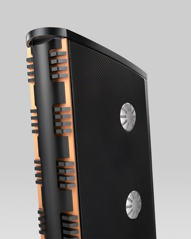

优化型3D曲面箱体与精准磁路系统:箱体采用全新3D曲面结构,由Michael Børresen与Flemming Erik Rasmussen共同设计,相较于传统单一曲线箱体,能更好地优化低音和中音单元背后的气流,减少驻波干扰,实现更自然的声场表现。磁路系统采用两极相对的双磁钢结构,中间搭配手工制作的银环替代传统铜极环作为导磁架,其他金属组件均经过低温冷淬处理,可减少6%~8%的电感,进一步提升单元的响应速度与控制精度。
折叠偶极子低频技术:借鉴Børresen最新的低频设计理念,M8 GOLD SIGNATURE搭载折叠偶极子(Folded Dipole)结构,能够在减少空气压缩感的同时,提供更深沉、更精准、更自然的低频表现,避免传统低音设计中常见的量感堆积与轰鸣感,让低频既有规模感,又有出色的解析力,完美适配各类音乐风格。
