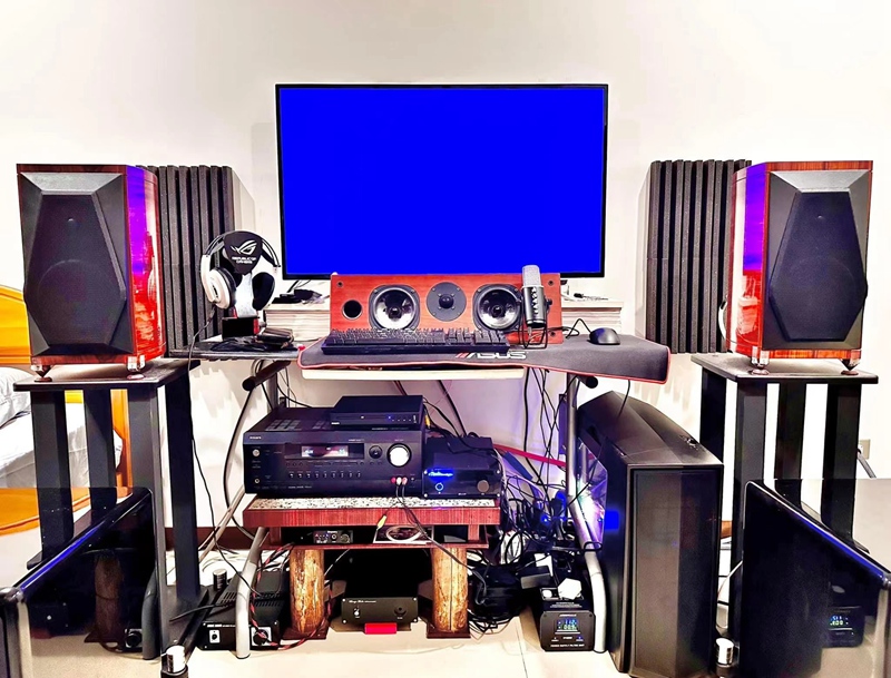

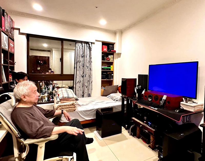

最初王同学从脸书messenger来讯问音响事,他说是位大学生,在个人卧室计算机桌旁放置音响,书架音箱还有两个超低音。之后他希望能予家访指导,我一口答应,一方面想了解年轻一代怎么玩音响,另一方面提供正确方向以免受到污染陷入前人轮回!

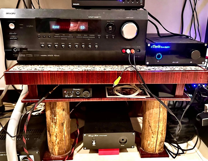

这是我家访最年轻的一位,电机系大二学生,理性细心,加上经费有限,只能买DlY或二手器材,跟一般人不同的是,选音箱时跑过许多有名的DIYer,但他不迷信,也到音响店听顶级货作比较。最后选定一位不为营利的教授手制品,言明仿Sonus Faber加上许多现场音乐会经验与卫武营音响作为调音参考。可以看出是仿Guarneri,声音也真像。我跟他说仿的像与否不重要,要仿得真实平顺,有自己个性的也很好。从扩大机到DAC、线材都来自不同人的DlYer加上他自己修改。只有两个超低音昰雅瑟的二手。平常只听串流。全部花费约7万元台币。所以我也带上低价但标准的Philips cd机。

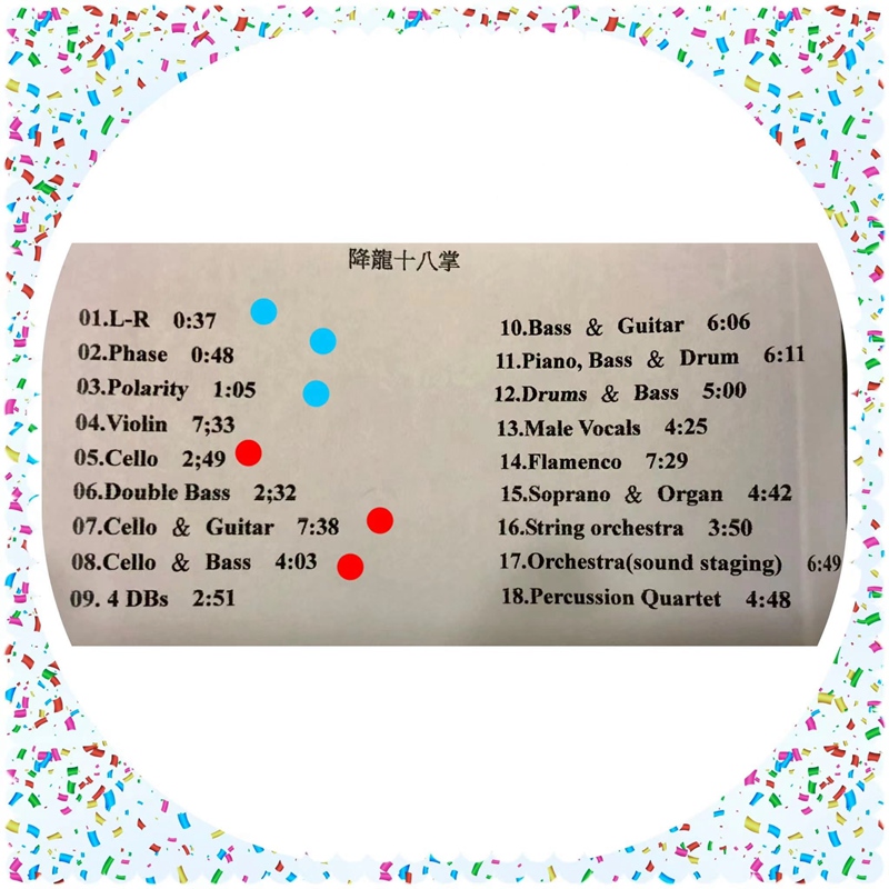

初听,音质音色还不错,并没有发出DIY器材常见的刻划过度的高音,不够飘逸的延伸。虽是小系统小空间,仍然以「十八掌」严肃看待,由侯文智老师主调。

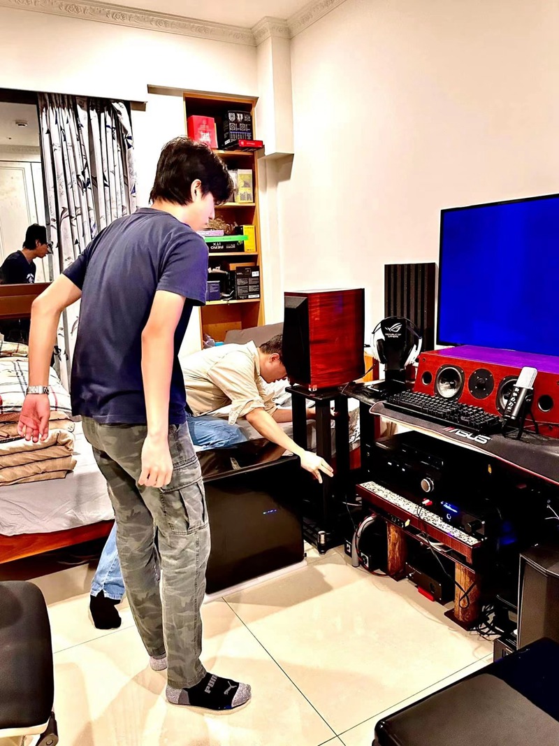

调整前人声高度稍低且偏左,乐器没有形体,低频不够沉并有淤积现象。也请王同学边听我边解说导聆,让他更清楚音场的概念。主音箱调整过程如下:

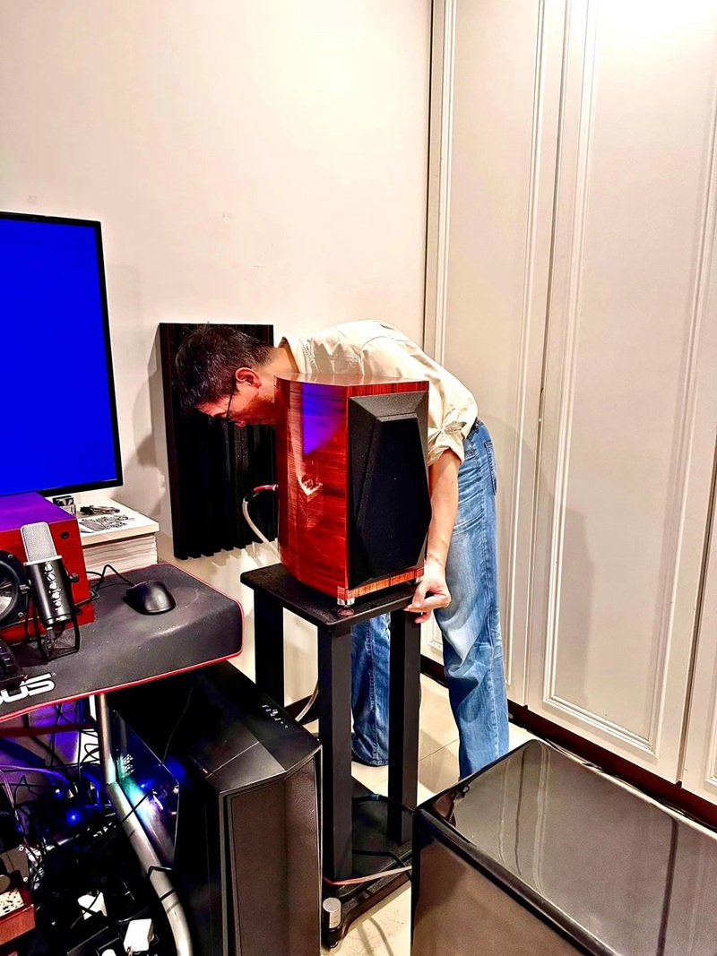

「1. 修正左偏音像,左音箱向外3cm。
2. 偏左现象仍在,音场高度也需拉开音箱,左音箱再向外4cm,右音箱向外2cm,左右音箱退后4cm,增加低频。
3. 音场高度尚低,低频也还不够,左右音箱再向外2cm,左右音箱再退后3cm。
4. 音像仍稍有左偏,右侧低频多一些些,所以将右音箱前移1cm,兼顾二者。
5. 人声音仍有左偏现象,左音箱已无法再外移。由于高度够、聚焦也可以再清楚,最后将右音箱左移1cm,人声置中乐器线条都清楚,主音箱摆位完成。」

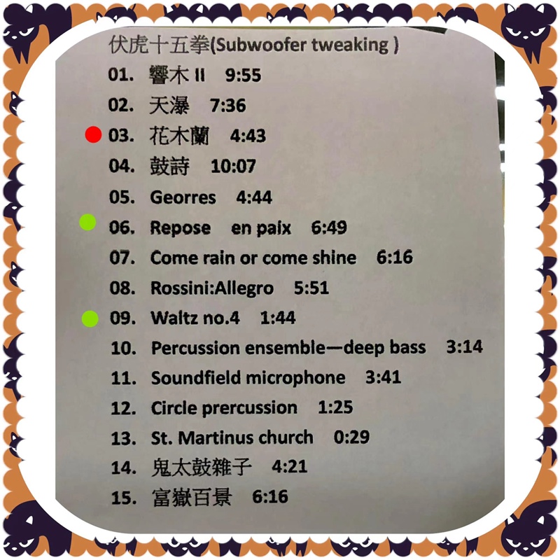

完成后请他再听摆位前听过的十八掌人声与低频,他有更清楚的认知,放几段严苛音乐,包括他熟悉的串流,很意外可以很宽带很平顺很好听,包括许多大系统都不易再生的「顽皮豹」贝斯之下沉层次,令人惊奇,这对小音箱基音低达40还真平。接下来以「十五拳」衔接超低音,这两个超低音的低通分频点可以低到30Hz,适用二声道。所以打开超低音检视,发现超低音音量稍多且淤积,最低频段向右偏。侯老师继续如下摆位:

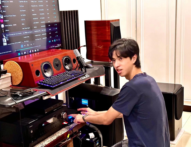

「1. 左超低音左移3cm,分频也由30Hz调高到40Hz,可以更流畅与主音箱衔接。
2. 低音置中,淤积仍在,将左右超低音柱拉开2cm,消除淤积让低频下沉平顺。再后移3cm增加量感与形体。发觉音量有增加的空间,音量由0调至2格(有15格调整空间)。
3. 前述低频淤积情形仍在,左右超低音柱再拉开2cm,后移3cm,音量再由2调至3格,完成衔接。」
完成后以〈花木兰〉鼓乐切换比较,轻易听出加上超低音在极低与空间感明顕更上层楼。
