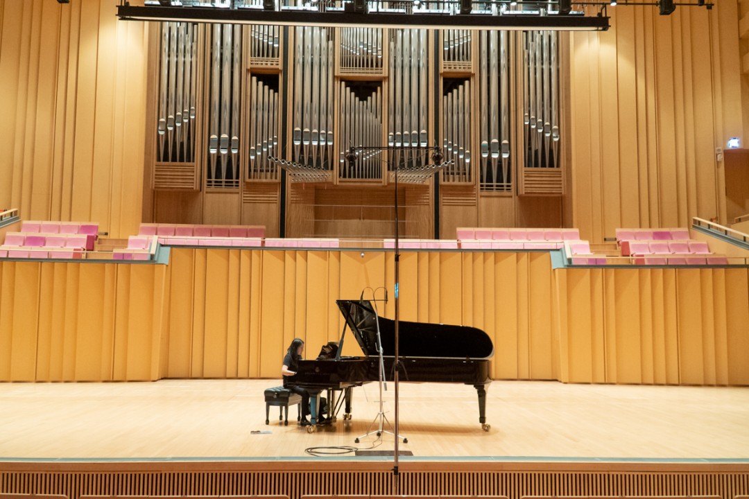

两对麦克风现场收音

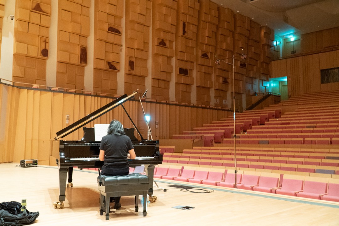

在屏东演艺厅的录音工作,由艺圣录音室徐育圣操刀,采用四轨录音,在史坦威钢琴开口上方,使用一对 DPA4012 录音,并选择高压 130V 版本。徐育圣表示,一般常见的麦克风供电为 48V,所以 130V 高压版本,相对拥有更好的动态范围,细节也更丰富,当然搭配的麦克风前级也必须有 130V 供电。
至于收录空间堂音与残响的麦克风,使用一对 Neuman TL M50 复刻版,TL 的型号代表无变压器版本,ML 50 则是 48V 全指向麦克风。

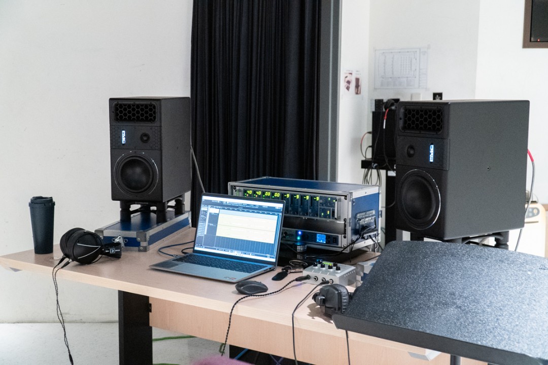

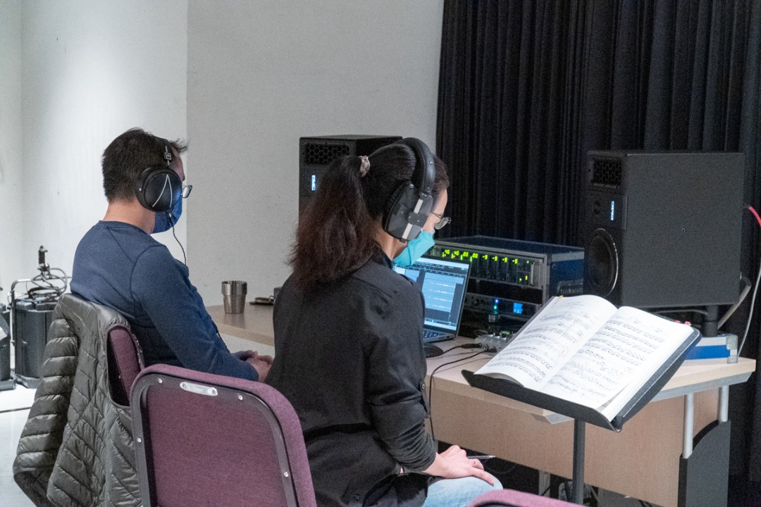

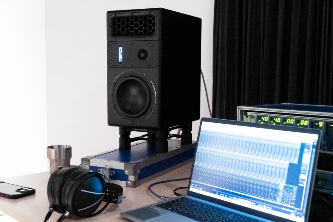

最新发行 PMC 6 担纲监听
在音控台处,录音监听使用英国 PMC 6,这是 PMC 在 2022 年最新推出的监听音箱系列,高音与低音单元分别由 400 瓦放大模块驱动,内建 DSP 数字分音,可调整参数因应录音现场声学环境。
徐育圣先将 PMC 6 参数恢复出厂设定,以 SMART 软件测试现场声学状态,并在陈必先练琴的时候,边听边调,决定在低频部分稍微减少,让钢琴在低频段的声响会更为清晰。
徐育圣让我在音控台的位置体验调整等化曲线的差异,维持原厂预设状态时,钢琴低音部会有些许含混的低频隆起,感觉下盘有点浊,当开启等化修正之后,钢琴低音部的线条就清晰许多。请注意,这里并没有调整麦克风收音的音色,而是调整监听音箱的音色与频率分布,录音依然讲究原汁原味,而调整监听音箱是要确保听见麦克风录音的状态。

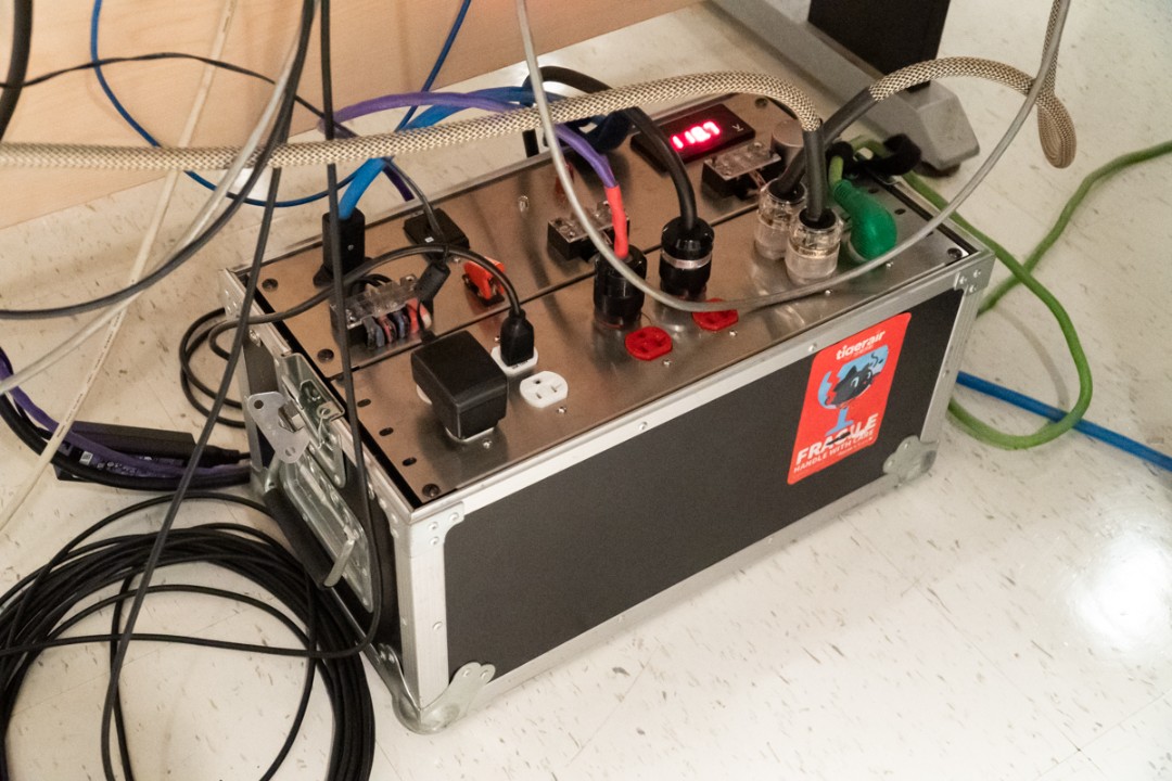

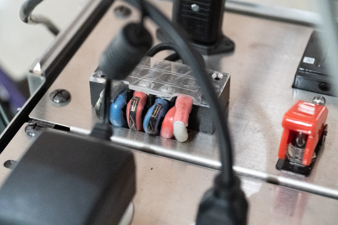

电源使用「订做版」华克隔离供电
现场录音,电源供应质量非常重要,所有录音器材的电源,使用华克音响「订做版」隔离供电器,机箱由徐育圣盛提供 Rack 箱,华克按照要求的规格制作,内建三组 500 瓦供电,三个回路各自独立隔离稳压,如此一来,徐育圣工作所需的机器,可以区分为数字与模拟回路,各自独立,彼此互不干扰。

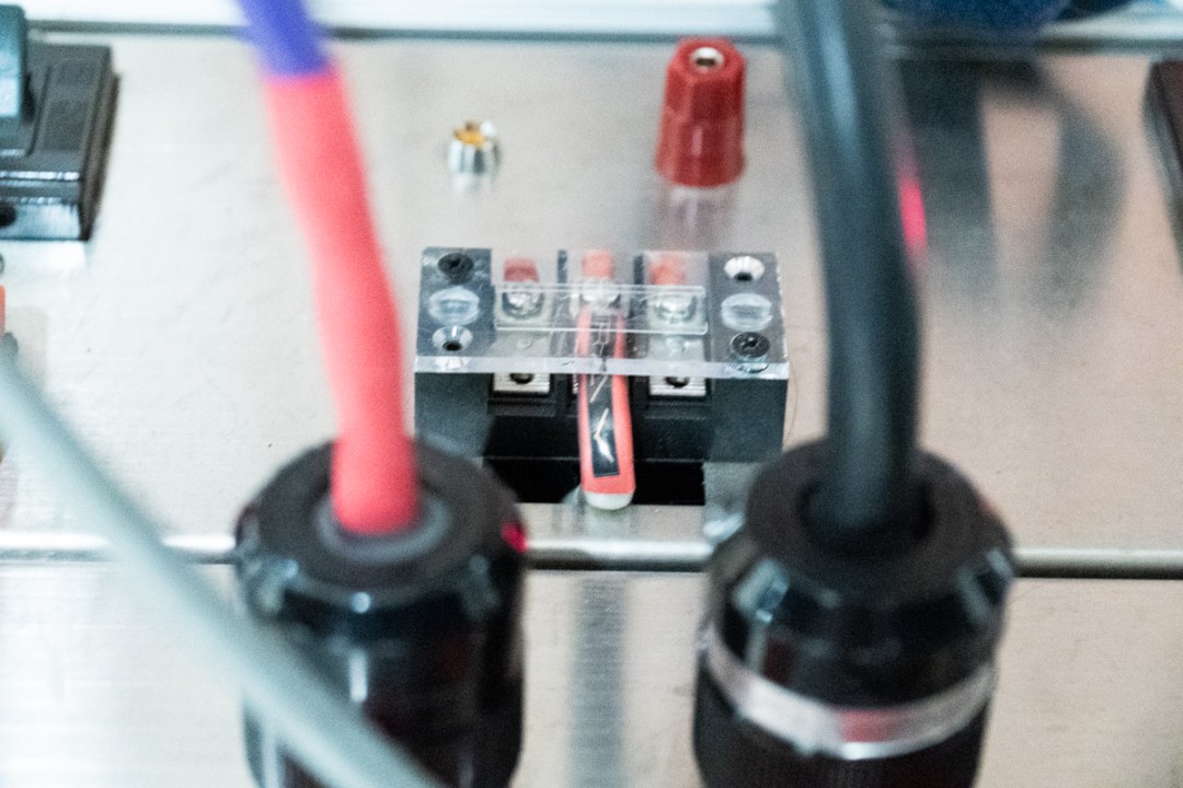

订做版华克隔离供电器还有特异功能,第一是微调电压,靠调整 Jumper 跳线,可以设定 100V、115V 与 118V 电压,正常状态会使用 115V。徐育圣说,摆在舞台上的麦克风前级,因为电源线拉得比较远,所以设定较高的 118V,这样才不会因为长距离供电导致压降。
第二、三组回路使用三种供电母插,徐育圣订做的版本搭配两组 Hubbel(款式不同)与一组 Cooper,方便录音时可以搭配适合的音色;
第三、加装相位指示器,按下上方按键,旁边的测试灯号亮起,代表供电相位正确,如果灯不亮,那就是相位颠倒错误,可立刻调整跳线,回复正确的供电相位。

舞台上的陈必先持续练着琴,我到观众席拍完照后,就回到后台的录音工作台,等待音乐家准备好,指示可以录音了。我问徐育圣盛,这次录音的规格是什么?他说这次录 32 bit/96 kHz,在大多数情况下,这样的数字母带规格已经够好了。
我继续追问,为什么选 96 kHz,而不是 88.2 kHz,因为如果最后要录制 CD,选择 44.1 kHz 倍频的 88.2 kHz,最后做 SRC 取样频率转换时,数学上不是相对比较正确?徐育圣说,以他目前录音工作的需求,大多数选 96 kHz,因为数字母带完成之后,音乐完成品上架,有许多要配合数字音乐串流平台所需,要对应的格式很多,所以用 96 kHz 的通用性最高,至于 SRC 的部分,软件转换不会有什么问题发生。

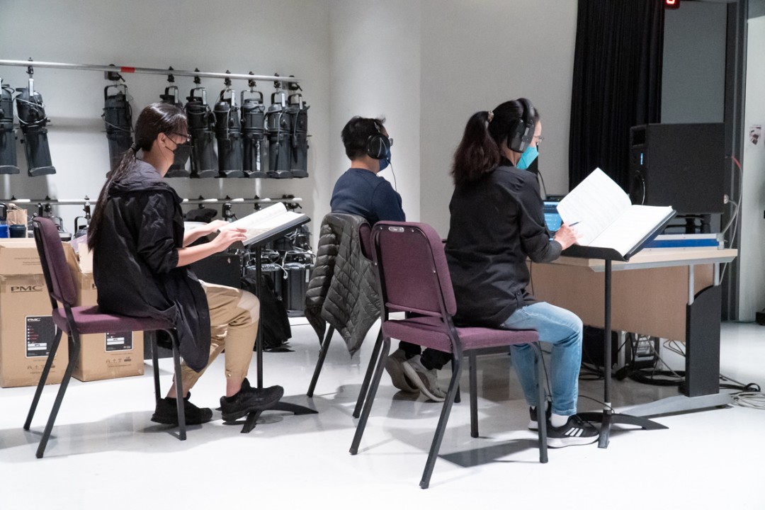

录音师在音控台前的工作,除了监听录音质量,还必须同时跟着乐谱,当音乐家停止演奏,或是重新演奏特定的乐段时,要及时在乐谱或是 DAW 上面做标记,这样剪辑时才能快速找到所需的乐段。
这次录音陈必先选择「原典版」,我没有问原因,因为陈必先正在舞台上专注地练琴与录音,多余的采访工作,可能会影响音乐家的心情,我的访谈内容大多不是问出来的,而是在录音暂停时,或是音乐家要求调整钢琴,等调音师工作的空挡,从旁记录音乐家所讲的话。
一连三天录音,我选择第二天来采访,因为第一天录音的工作相对琐碎零散,第二天或第三天才能比较专注录音。那么录音第一天要做哪些事?对演奏者来说,首先要选琴,找到钢琴在舞台上声响最好的摆放位置。至于录音师,则是要在最短时间内,把野战音控台架设完成,拉好所有的电源线与讯号线,当钢琴就定位之后,找出麦克风最适合的收音位置,光是这些工作,第一天可以录音的时间大概就要耗掉一半了。
屏东演艺厅全力配合录音
选琴有没有遇到麻烦?当然有!但屏东演艺厅全力配合,将演艺厅的两部史坦威钢琴都搬到舞台上,让陈必先挑选,在舞台上选琴,比在琴房调琴的声音更准确,试过琴,陈必先选择比较新的史坦威钢琴,可是这部琴比较少人弹过,在舞台上试弹感觉钢琴的湿度略高,可是陈必先觉得这部史坦威的力度比较好,相对适合这次录制贝多芬曲目的音色,但是钢琴本体比较湿的问题,还是要解决。
所以,在第一天录音工作结束后,屏东演艺厅的工作人员,把钢琴留在舞台上,空调开到最大,搭配除湿机开一整晚,希望第二天这部史坦威的音色会更好,幸好有屏东演艺厅的配合,第二天下午陈必先练完琴,一直赞叹钢琴的音色很美,让她可以尽情弹奏。

我不知道陈必先会从哪一首奏鸣曲开始录音,录音师徐育圣说,他也不知道,后台的录音区域进入战斗位置,停止谈话,录音师徐育圣与执行制作邱老师,手中各有一本「原典版」的谱,只等钢琴家演奏,就要翻到对应的曲目,琴音响起,啊,是「暴风雨」。

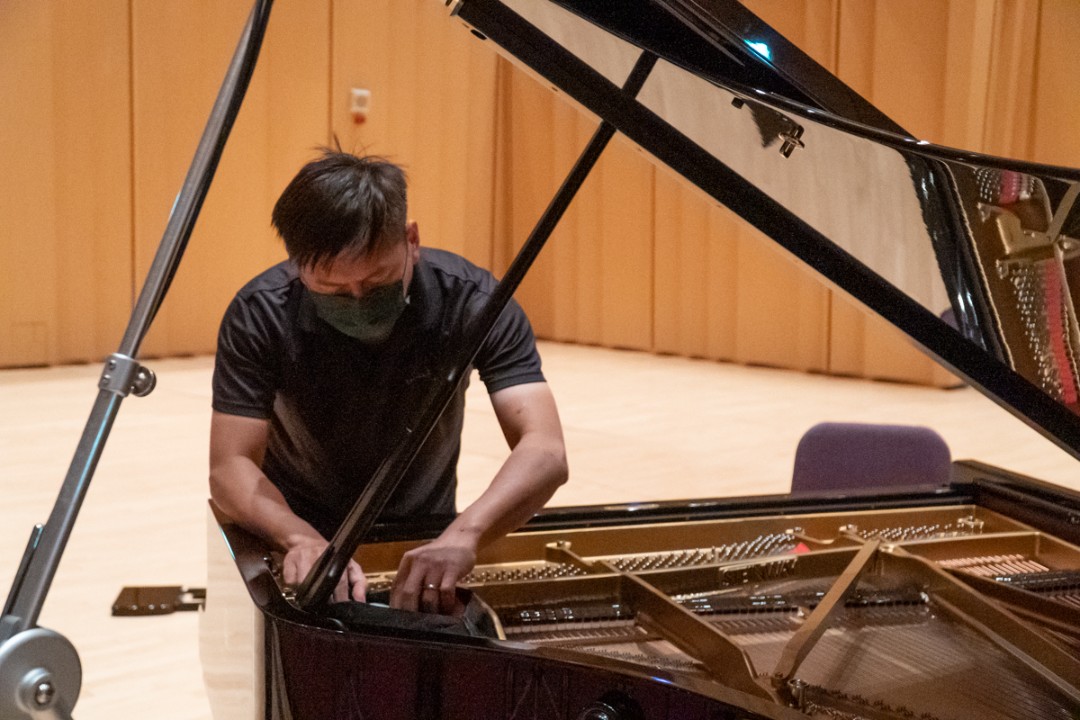

休息不过几分钟,陈必先又回到舞台继续录音,可是这次才弹几个小节,还反复几次,就起身向后台请求支持,需要调音了,调音师步上舞台,陈必先弹了几个琴键的八度音,比对两者的音色,说音色有差异,调音师心领神会,摆开工具包开始调音,对钢琴家来说,录音时有调音师随时支持,可以更安心专注弹奏。
