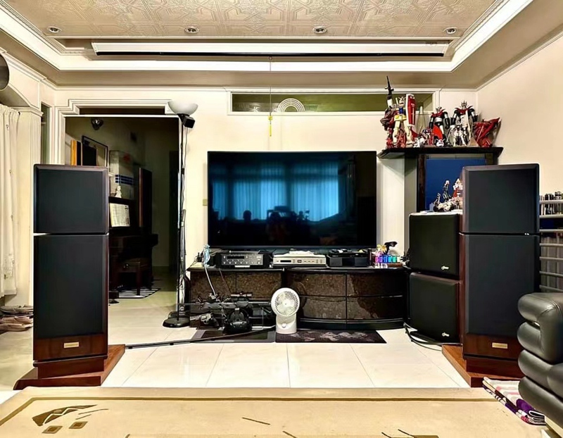

言归正传,张先生的空间系统都很优,两声道器材如下(此次先不涉剧院):
数位转盘: Auralic Aries G 2.1
Melco D100光驱(线性电源 KECES P8)
DAC: MBL 1511d
前级:Gryphon Elektra
后极: Threshold SA-12e (mono/mono)
超低音Genesis G900两只
音箱: Dynaudio Consequence MKII

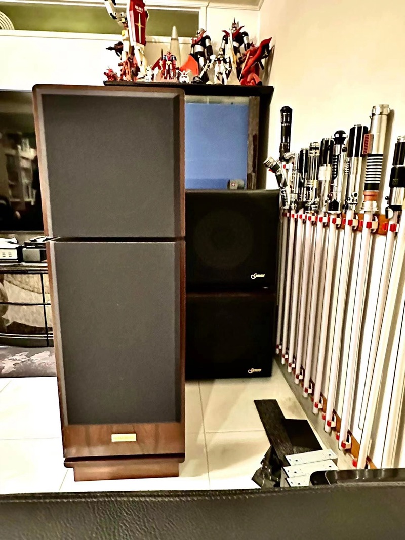

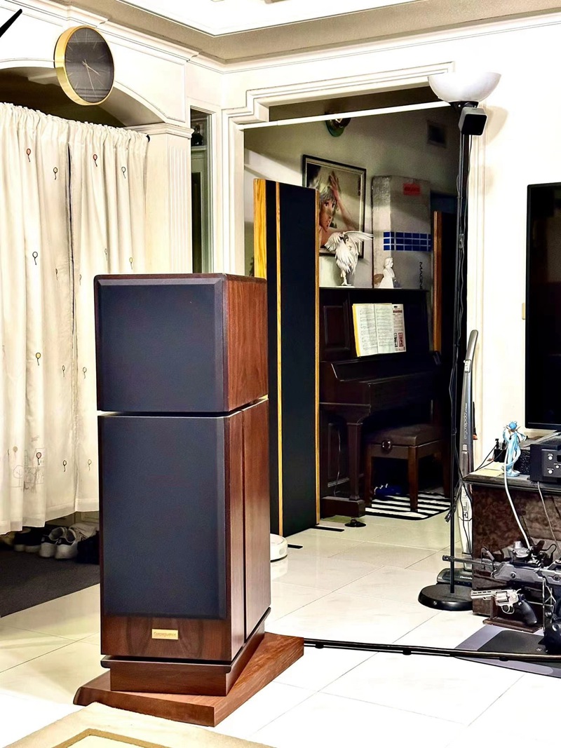

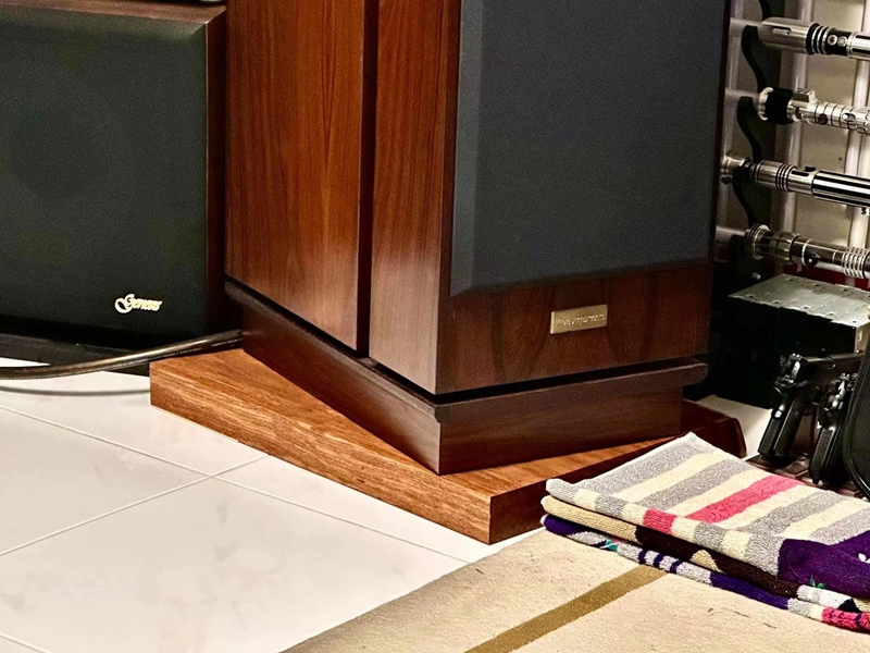

从第一张附图,可以见到音箱放另加的木座上,大toe in,两个超低音相迭在右后也是大toe in,音箱背墙后有一控制中心加唱片室。器材琳琅满目,另有一对Magnepan闲置走廊。他说Consequence没有低音(他的许多朋友或网友也都如是说),所以加超低音,再以等化调整,本以为很好听很过瘾。我常说如果关起门来自己听的满意也是健康,但可能无法与人交流,因为只有非常强烈的主观音色音量音质,没有客观的平顺频率响应,没有音像,过多而模糊的低频以及扭曲的音场。张先生上过课,愿意让我们动音箱,所以首先移走垫在主音箱下的木座,超低音下的石垫,将音箱都转正向,从皇帝位看去视觉对称,关掉超低音,等化归零。我说调好一定会有不错的低音!由侯文智老师主调,同去的文章、贤忠、孟申老师协力,过程如下:

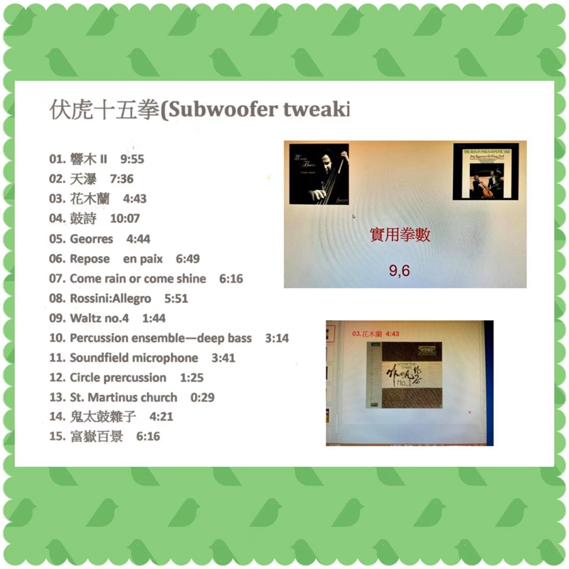

用15拳低音提琴独奏曲检视超低音,超低音音量过多,最低频段向左偏,调整如下:
1. 将原设低通由84Hz调整至40Hz和70Hz(两款出厂时间不同,一款最低只能70Hz),相位由0度调整至110,音量50减至40,超低音右移1cm。
2. 同样现象有改善但仍在,音量一路由40-30-减至20,右超低音再右移1cm。
3. 此时double bass声音居中,形体清楚,最下段还有增加空间,超低音退后1cm,摆位完成。
4.完全衔接,以15拳第3轨花木兰击鼓,切换超低音有无,加上可以低于30Hz,并增加空间感。」
