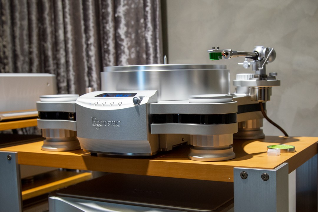

「它其实是一个 game changer。」负责简报的海老根语带骄傲地这么表示。他在简报中强调,Esoteric 在 Grandioso T1 上专注在两件事上:如何消除震动?又如何让转速更稳定?

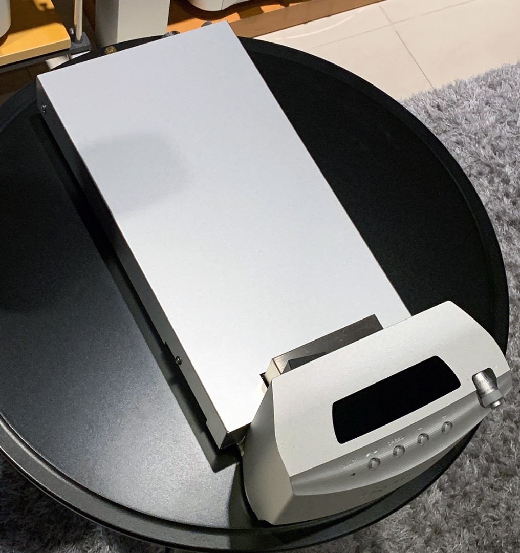

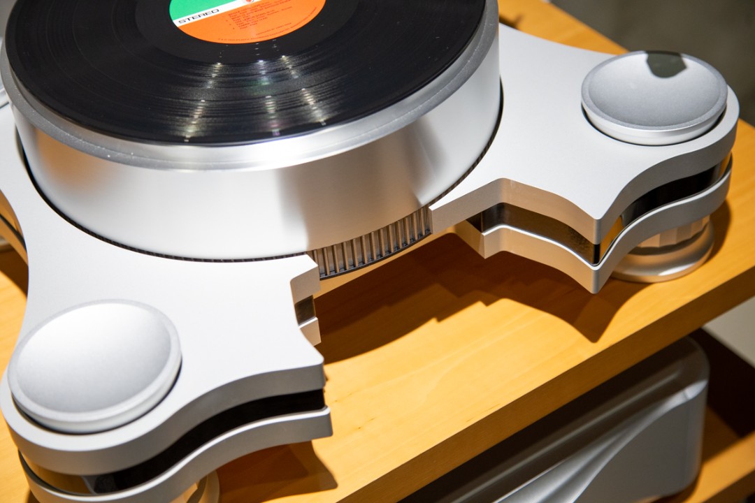

在消除震动的事上,Grandioso T1 提出一个创新的作法,就是称为 MagneDrive 的磁力驱动。没有任何接触,就没有任何来自马达的震动干扰。Grandioso T1 整组有三个部分,一个是包括转盘和基座在内的本体,一个是马达与控制系统,再一个则是电源供应。这三个部分都各自独立,且完全不相接触,这样,任何因马达或电源的微小震动,就不会传导到转盘上,干扰讯号读取。

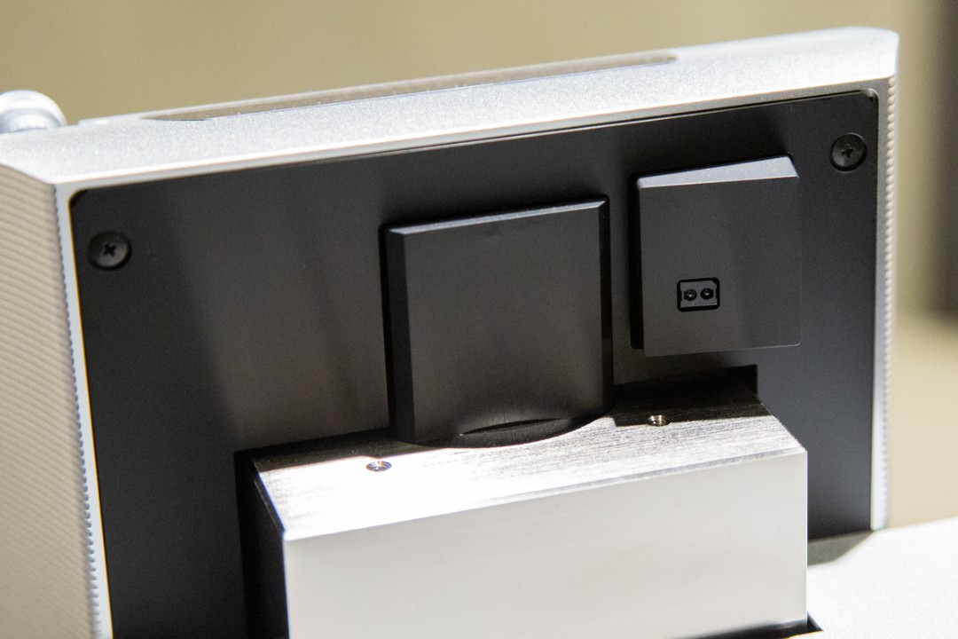

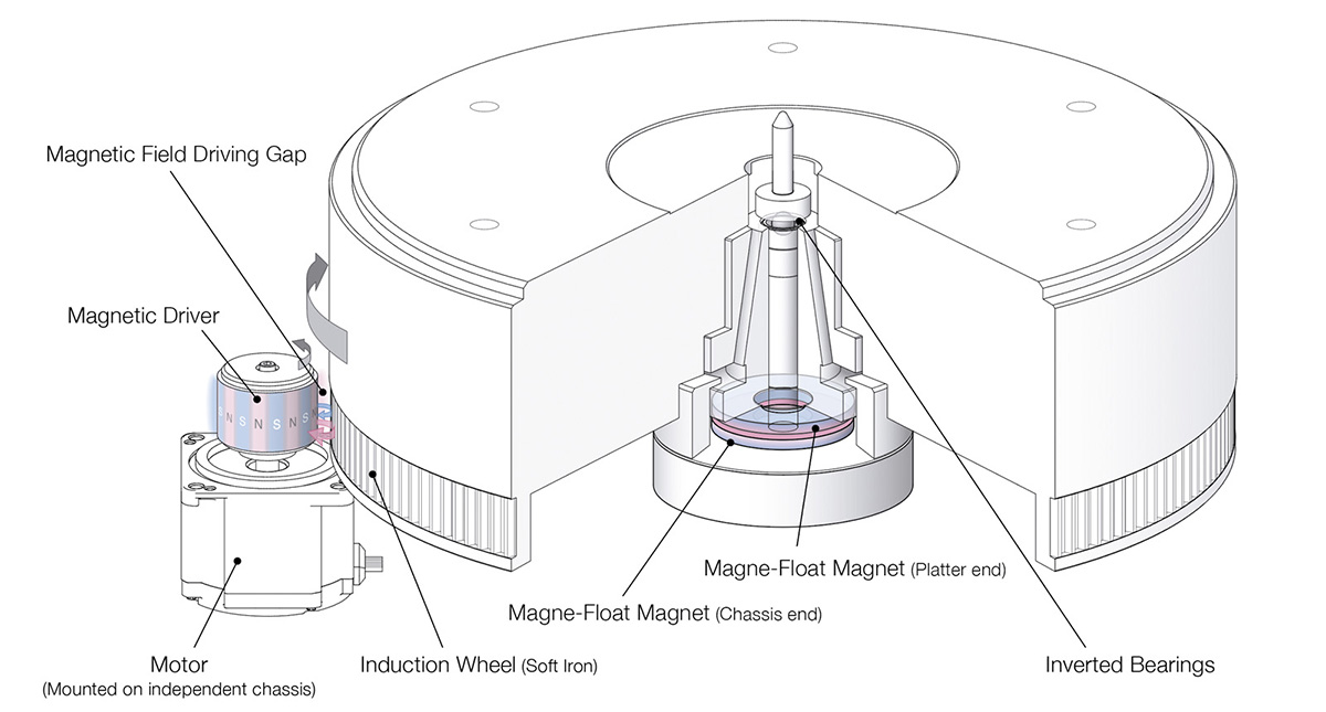

那这个 MagneDrive System 怎么做的呢?如下图所示,马达会带动磁力驱动器(Magnetic Driver),磁力驱动器周圈以 N-S-N-S 极交错,而转盘周边也布满一圈以软铁(soft iron)构成的感应轮(Induction Wheel),驱动器和感应轮之间相吸相斥的磁力,就可带动转盘转动。这 MagneDrive System 是让 Esoteric 深感自豪的创新专利(Japan Patent No. 6501130)。

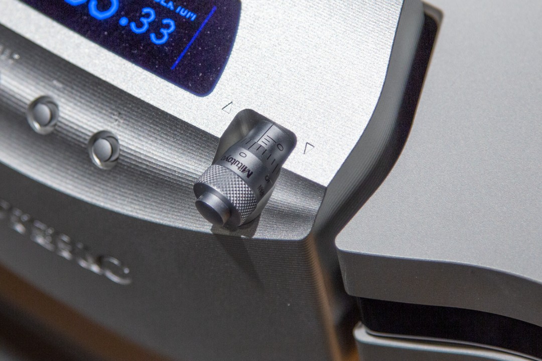

海老根更指出,在 Grandioso T1 的控制面板上,右上角有一个旋钮,从上面看下去,可以看到细小刻度,那是用来调整磁力驱动器的位置,借以控制磁力驱动器靠近或远离转盘上的感应轮。这难道不会影响转速吗?海老根实际操作给大家看,其实并不会。位于磁力驱动器旁边的转速侦测器,随时监控转盘转速,控制面板上的转速始终维持在「33.33」,精准控制在小数点下两位。
说起这个磁场驱动间隙(Magnetic Field Driving Gap)调整,这就象是调整马达扭力。原厂表示,当间隙每增加 1.00mm 距离,扭力就减少 57%。当磁力驱动器靠近转盘的感应轮,这时声音会比较直接、快速、富冲击感,原厂称之为 Strong torque;当磁力驱动器离得较远时,声音则显得比较柔软、宽松、强调流畅性,原厂称之为 Soft torque。因此,Grandioso T1 的用家,比用其他的唱盘,更多了透过控制磁力间隙宽度,达到等同于调变马达扭力值之效果,创造出不同声音特性的趣味。

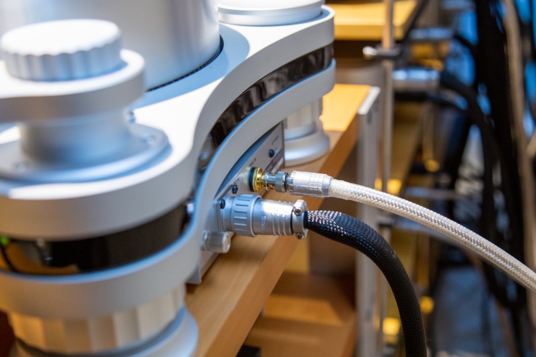

不仅透过磁力驱动避免了震动,就连转盘的转动,Esoteric 也用上了磁浮设计。Grandioso T1 的转盘以铝合金精工车出,本身重达 19 公斤,可是,透过磁力驱动这么重的转盘,困难度很高。因此,Esoteric 就透过磁浮设计来解决这个问题。在转盘底部,与轴承座周圈,设有相斥的磁铁,透过磁浮可让转盘质量降低到仅约 4 公斤,利于磁力驱动。但磁浮式转盘可能会不稳,为确保转盘转动稳定不晃,轴承为锥状设计,从物理层面来解决问题。海老根更特别指出,这个在视觉上很吸睛的厚重转盘,加上表面的抛光处理,就要花上个一个月时间,而且全程在东京的工厂内制作。

除了上述的创新设计外,Grandioso T1 本身的设计也处处有学问。底座采取三明治结构,上下两层是铝合金,中间一层则是木质(wood)。不过,这个木质是什么材料?海老根说这特殊配方是秘密,不能说;但他们很乐意让大家知道,那个木质层的表面烤漆,是出自专门帮钢琴做烤漆的知名厂商之手。这个木质层,不仅透过高内阻的特性,隔绝震动传导,更有助于让 Grandioso T1 展现更平衡美好的音色。

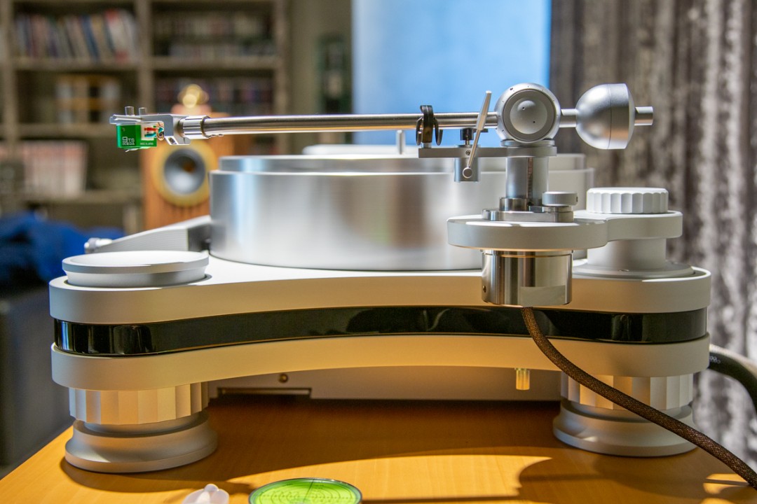

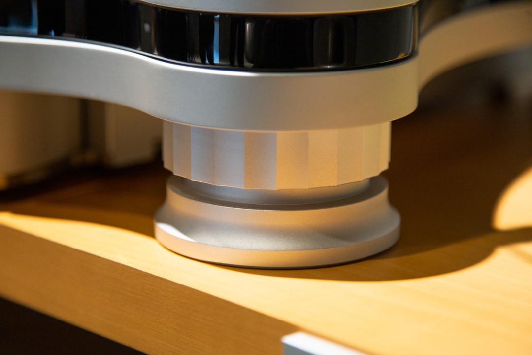

底部的四个脚柱,外面是铝合金,里面还藏有特殊配方的橡皮阻尼(rubber gel),透过软硬兼施之法达到最佳的避震效果。原厂更提供测试图,与传统的避震橡皮脚垫或弹簧避震器相比,这个复合式的避震脚柱效果明显更好。脚柱上方的圆型顶盖,看似装饰,其实不然。只要旋开,即可安装原厂提供的唱臂座套件,加装唱臂。Grandioso T1 最多可以加装 3 支唱臂,虽然 Esoteric 第一次做唱盘,却完全懂得爱好者们心里在想什么。
Ikeda 跨刀设计唱臂

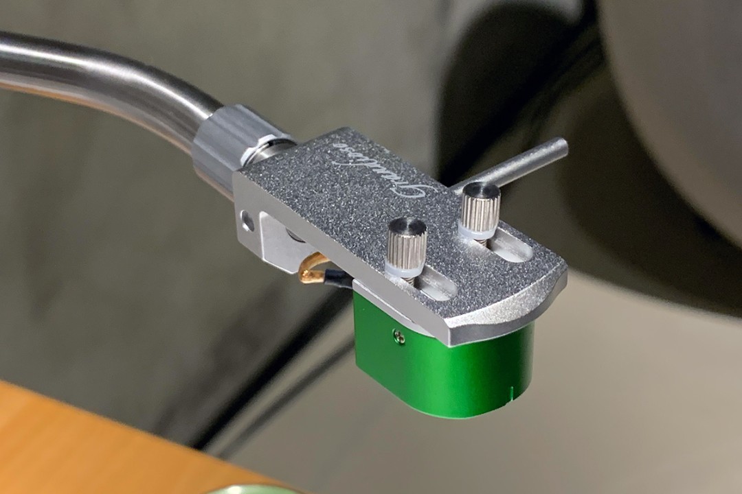

你可以买空盘,也可以购买搭配唱臂的组合。原厂与Ikeda联合开发出一支 TA-9D 唱臂,以 Ikeda 的 IT-345,以及 Fidelity Research 的 FR-64 为蓝本设计而成。原厂表示,这支动态平衡臂的循轨性很好,即便遇到表面不平或状况不好的唱片,依然可以稳定循轨读取。VTA 和抗滑均可调整,内线采用 6N+4N 的高质量铜线,整支唱臂以不锈钢为基材,再加上适量的黄铜和铝合金,一方面提升刚性,一方面则优化谐震。如果用家要加装其他品牌的唱臂,需事先将唱臂品牌和规格告知原厂,以订制最适合的唱臂基座。

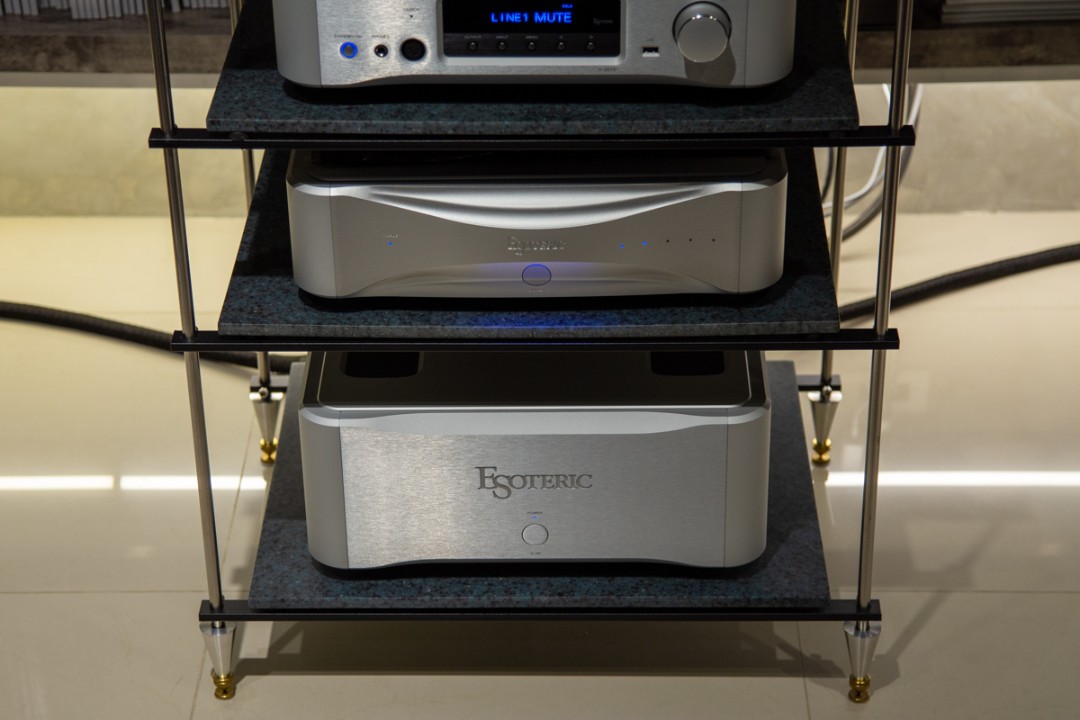

A类30W的立体声后级S-05

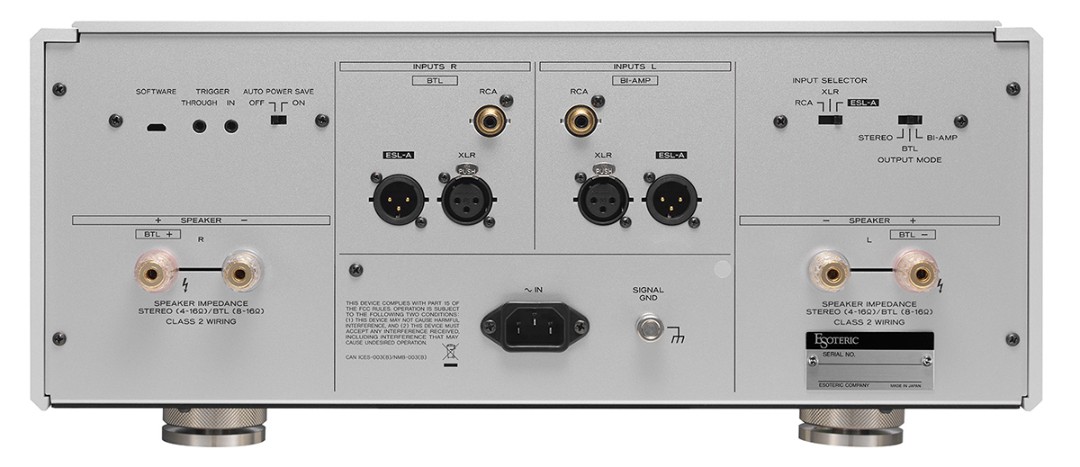

海老根还介绍了 Esoteric 最新的立体声后级 S-05,它推出的时间,甚至比Grandioso T1更晚。S-05 是一台纯 A 类的后级,对应 8 欧姆负载每边 30W,对应 4 欧姆时每边 60W,如果买两台,还可以切换成双扩大机模式,或桥接成 A 类 120W(@8欧姆)的单声道后级。原厂表示,他们将旗舰后级 Grandioso M1X 的诸多设计移植到 S-05 上,Esoteric 只有两个目的,一个是尽可能降低噪讯,一个则是尽力达到没有任何讯号损失。
搭载ES-Link传输,标榜无讯号损失
S-05 搭载了 Esoteric 这几年研发出来的 ES-Link 传输技术。一般从前级到后级的传输都是电压传输(voltage transmission),Esoteric 则改以电流传输(current transmission),加大传输电流约 100 倍,这样一来,线材的阻抗特性就不会造成讯号损失,后级接受到的讯号就跟前级输出的完全一样。因此,透过 ES-Link 传输,细节信息会更多,音乐动态会更大。ES-Link 并非独特界面,端子就是使用 XLR,只是为了防呆,公母头设定与一般 XLR 平衡输入相反,输出座为母,输入座为公。这 ES-Link 是 Esoteric 自家的技术,要享用 ES-Link 大电流传输的效果,得搭配 Esoteric 的前级或讯源;如果用的是别家的前级(或早期无 ES-Link 的 Esoteric 前级),就只能透过 RCA 或 XLR 做一般的传输。

在机箱设计上,力求简洁,「S-05 代表着一种极简的风格(minimal style),只要搭配一台 N-05XD,就是一套很好的系统。」而它的顶板亦采取近年来 Esoteric 习用的半浮动式设计,脚垫也是 Esoteric 自家设计的隔震脚垫。
