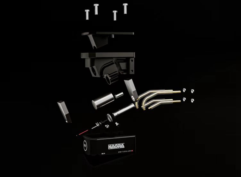

Nagra Reference MC 唱头经多年潜心研发,并辅以大量聆听测试,如今终于闪耀登场。该动圈式唱头共有 4 Ohm 和 6 Ohm 两种型号。它与 Nagra 70th Anniversary Reference 唱片机/唱臂系统平行设计,是打造终极 LP 播放平台的理想配套组件。

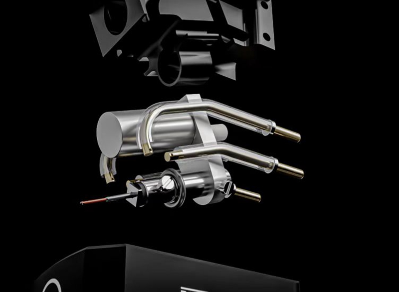

Reference MC 唱头包含许多重要而独特的元件。传统的动圈式换能器采用单层线圈体,而 Nagra Reference MC 唱头采用的多层换能器具有双层线圈体,并缠绕有超纯银绕组。6 Ohm Reference 输出为 0.45mV @ 5cm/S,4 Ohm Reference 输出为 0.30mV @ 5 cm/S。

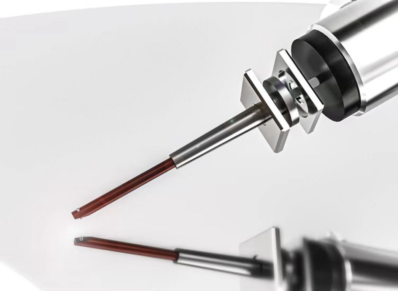

针杆的材质采用坚硬的红宝石,与具有 DLC(类金刚石碳)涂层的高强度钛合金结构完美融合为一体。线圈体/针杆接口所采用的钛合金结构不仅消除了传统的共振源,还显著减少了与音乐信号无关的振动。唱针尖端为瑞士制造,Fritz Gyger S 型设计能够完美捕捉各种声音细节,带来极致的听觉盛宴。

精益求精的唱头设计还体现在对连接器针脚的细节把控上。Nagra Reference MC 唱头中所采用的连接器针脚消除了针脚和线圈之间常见的连接节点。在 Reference MC 中,针脚从其外部端点到其与线圈的内部接触点是一个连续的单件,极大地降低了线圈感抗。
