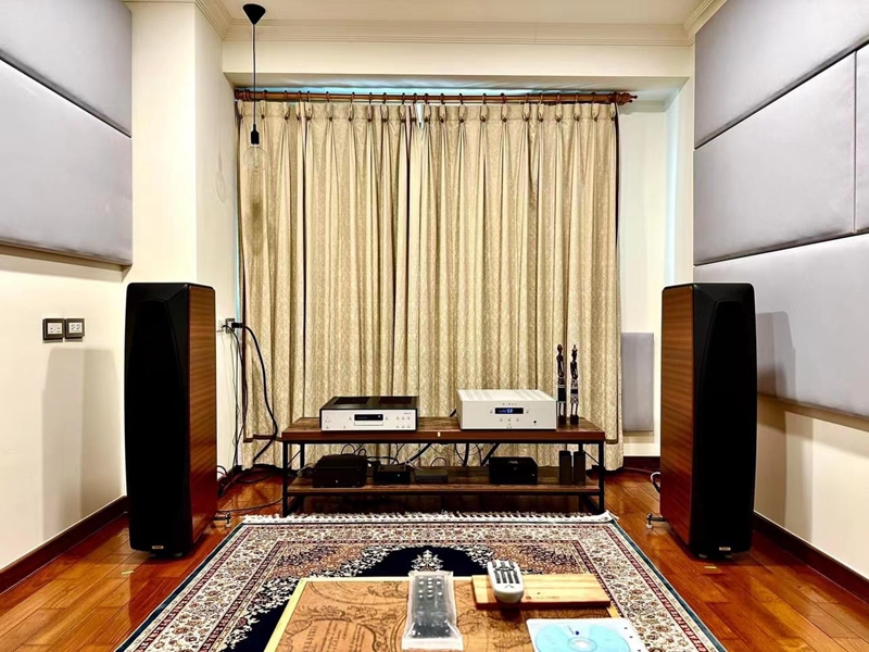

摘 要:大年初五他接受第一个家访,密闭式聆听室不大,但是调整音箱位置后,小室仍然有大格局,器材虽然单纯但质感极佳,超乎想象可以有如此带宽与音场,也再度证明摆位的重要!

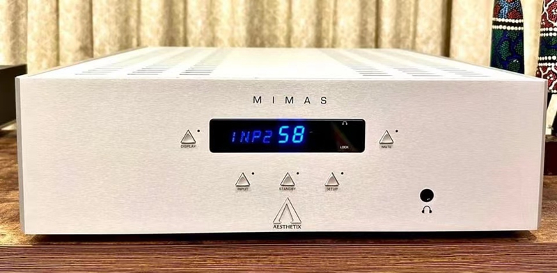

Aesthetix Romulus CD
Aesthetix Mimas综合扩大机
opera seconda音箱

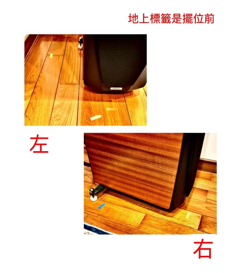

照例先以十八掌检视:
音场高度低、音像偏左,乐器形体小且模糊,低频也还不够。调音社老师们接力调整:

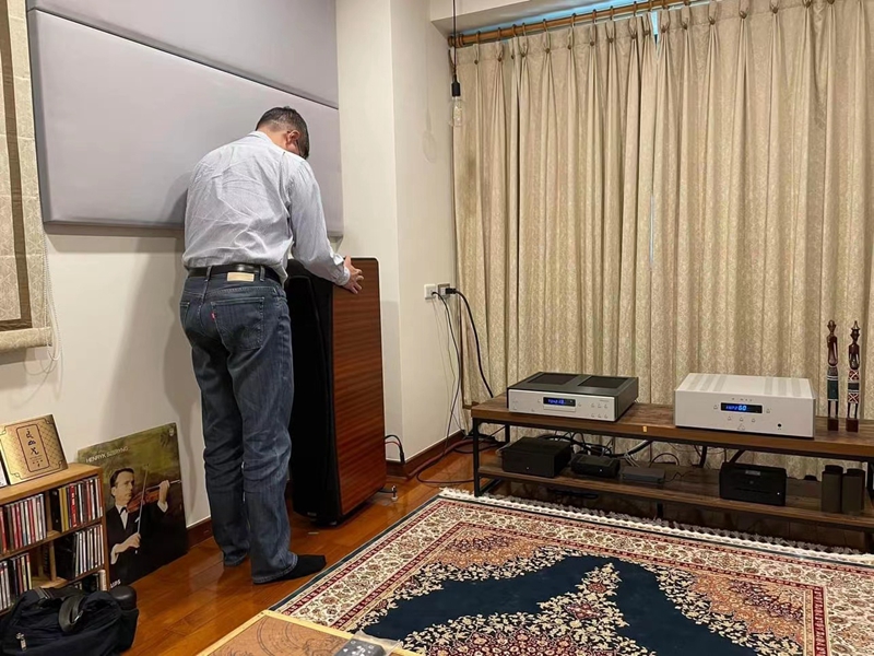

「1. 右音箱往内5cm,先修正左偏的现象并调出聚焦形体。初步完成置中与平顺带宽,但形体仍显单薄,继续摆位。
2. 当摆到形体够扎实,下沈也平顺,出现一个整个音场左偏的现象,遇到这状况,就必须将整个音场右移,于是将右音箱往右移5cm,左音箱也往右移5cm,此时置中已相当接近也够髙,仅稍偏左,极低还未到达。
3. 为增加整体低频,左右音箱向后移动两次共3cm,左侧大提琴已够平顺下沈也够低,右侧低音提琴最低仍差临门一脚。
4. 最后为修正稍左偏置中,并增加右侧极低,将右音箱后移1cm,左音箱往外1.5cm完成摆位。」
为检测极低,以「聆听中国」的电子低音鼓与「顽皮豹」的左侧贝斯极低下沈有无层次是绝佳考验,许多大音箱有可能空间吃掉极低出不来,在此则明显可感,再听人声,弦乐,以及综合检视的Telarc〈a touch of sonic madness〉,一一过关,新春开红盘,皆大欢喜!
