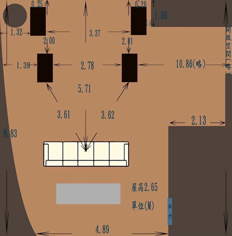

疫情三年间很少邀约友人来聆听,大年过后,接待二个月前来台探亲的南京服装设计大师姚峰夫妇,他在杭州隐士音响听过我的调音课,另外调音社拥有辜成允老师设计的PO 四件式音箱的同仁,一直希望能与MBL作一比较,就同时邀请,也特别请侯文智老师来丈量我的聆听空间尺寸。

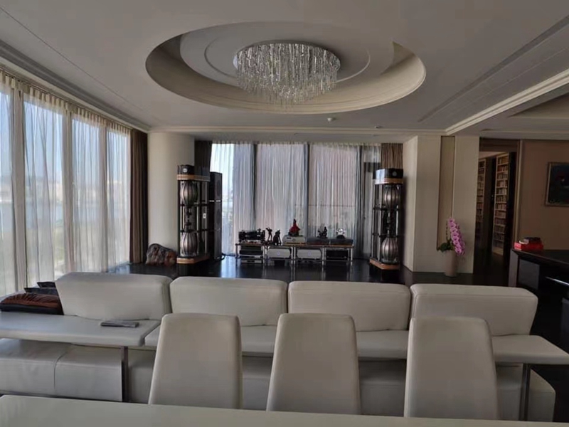

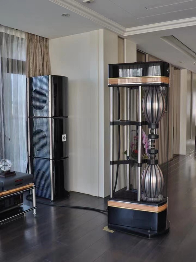

MBL 101 X-treme是360度发声的四件式音箱,很多人误以为360度音箱随便放就好听,其实这是最难摆位的音箱,因为音箱单元360度发声,会受到其四周环境各种反射,两支音箱要聚焦非常困难,另外它的100Hz以下的有源式低音柱没有分频点、相位选择,只有Q值,delay与音量旋钮。因此主音箱与低音柱的相对位置也相当考验摆位功力。或许用家大多无法克服,2022年涨价的MK II在低音柱调整用上DSP及其他方便调整的功能。主音箱是由两个大葫芦对迭,音箱顶还有一个朝上可调音量的高音单元,每个葫芦由铝片组成的高中低三个球状单元组成,有源式低音柱左右各三个十二吋低音单元。有上天下地,四周反射,左右环绕的概念,一如音乐厅演出发声原理。
名小说家也是TAS音响与唱片写手Jonathan Valin 评说:十年前他评X-treme时,认为听其他音箱是如看音乐会的影片,听101 X-treme是如置身现场。正是MBL音箱Radialstrahler的理念实践。

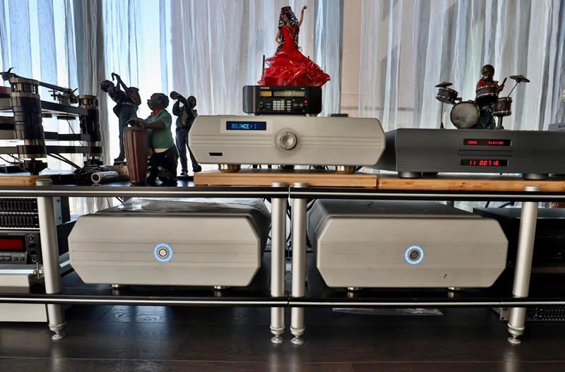

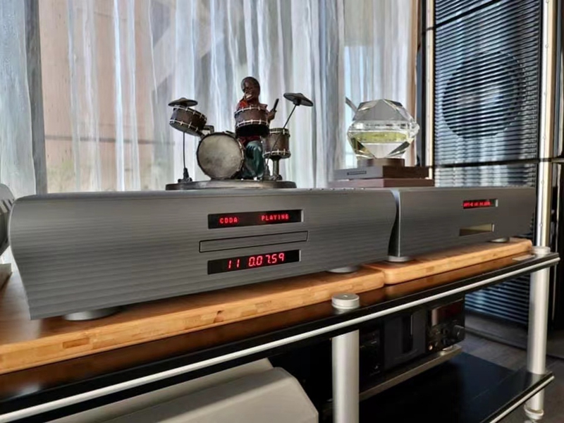

搭配的器材是:
Orpheus privilege 前级与后级
Playback design MPT-8 转盘,MDP-8转换器数字讯源
Kronos Sparta LP player(Ayre唱放,vdH蚱蜢2号up date版,此次使用预録LP2CD)
电源线,信号线都是Lee’s wire(李文章手工线),音箱线与低音柱信号线为艺声制单晶铜。

黄楷勋:「谢谢老师的邀请,师母今晚辛苦的招待,今晚让我再次大开耳界 ,不论音场的宽度 、深度 、定位 ,都是我目前听过最宽最深最准的系统,铜管乐器的亮度厚度、管风琴的低频量感及平顺下潜都让我对音响回放有更深的体验,音箱完全消失的透明度及瞬时细节是刚听时注意的点,随着不同CD的播放更加赞叹的是所有软件如实的展现,各个录音的空间大小拾音混音如何呈现都不用靠猜测,而是清楚的刻划反应出该有的原貌。 在询问老师MBL 101X的分频点是100hz,100Hz以下都是由低音柱负责后,更加深对十八掌十五拳的信心,自已玩PO 及NOLA 这两对四件式的音箱,知道在频率的衔接上有多大的难度,而这两组的主声道都还是全频段,MBL分频在100hz的衔接难度更高,如果MBL101X 这360度发声分频100hz都能完美摆位,我还没听过有其他更快更好的摆位方法了 !」
南宁汉:「"登峰造极的音响系统聆听经验:MBL 101-X",音响系统最难达到的境界,透过音响能像现场Live聆听音乐会的感受;Afanassiev的钢琴独奏会Live录音,现场休止符时音乐也是有表情的氛围,在这套系统可以清楚的感受到,黄俊文的小提琴炫技小品,发出的琴音与展露的技巧,如临现场。同一个曲目,不同乐团诠释,也清楚可以分辨演出以及录音的差异。音场三度空间WHD,不单纯只是穿墙,而是完整一个舞台呈现在皇帝位正前方,就像在音乐会前三排正中央的感觉,整个人被音乐所包围,低音提琴的强奏,大鼓狂捶的能量,管风琴的低鸣,如海浪般滚滚而来,低频的细节极度清晰,速度反应又快且能量又强,完整重现全频段音乐的美好。让我体会音箱消失,感动的是各种音乐内涵。有幸身为PO四件式的主人,101-X的聆听经验,让我获得摆位这条路的灯塔,指引要追寻的方向。」
