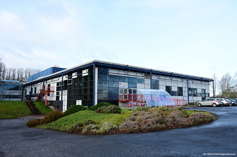

Linn创立之初工厂并非在现在的位置,而是在位在目前位置东北方5英里外Castlemilk的Linn Park旁边,这也是Linn名字的由来,至于为什么选择设立在Castlemilk,因为Ivor父亲Jan(Jack)所成立的公司Castle Precision Engineering就位在那,Linn成立之初的LP12就出自Castle Precision Engineering,目前Castle Precision Engineering仍在营运,主要的从是航天精密工业 (Aerospace)方面的设计生产,依旧由Tiefenbrun家族所营运,而且非常成功,这也说明了Linn为何有如此之强的机械制造能力。Linn的工厂现址位于格拉斯哥南部的东伦弗鲁(East Renfrewshire)的Waterfoot,其并非是一个有许多工厂的工业区,而是单独建在一片草原大自然之中厂房,Linn于1986年搬迁到现址,从外观上您可能觉得这个厂房好像不特别,但又觉得有种独特的设计感,其设计乃自出自鼎鼎有名的建筑师公爵Richard Rogers先生之手,其设计过的知名建筑不胜其数,其中包括伦敦的劳埃德大厦(Lloyd’s Building)、千禧巨蛋(Millennium Dome)、巴黎的庞毕度中心(Centre Georges-Pompidou)、纽约的世界贸易中心三号大楼(3 World Trade Center),桃园国际机场第三航厦…等等。
从这角度并无法看出Linn工厂的全貌,这只是其中一部份而已,必需空拍图才能看出其整个占地面积。

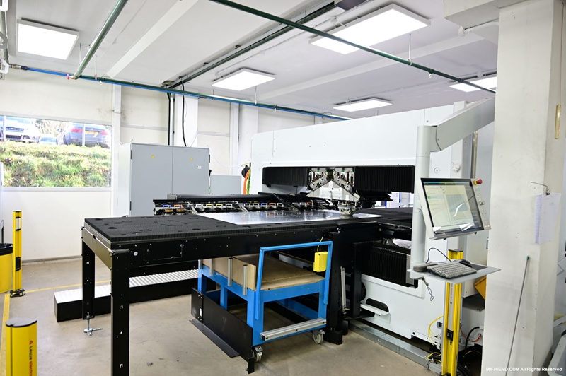

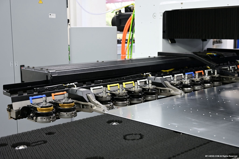

英国TRUMPF SheetMaster Compact,是Linn最新购入用来制作冲压切割铝板的,虽然型号叫Compact,其实一点也不小。
采用全自动计算机控制。

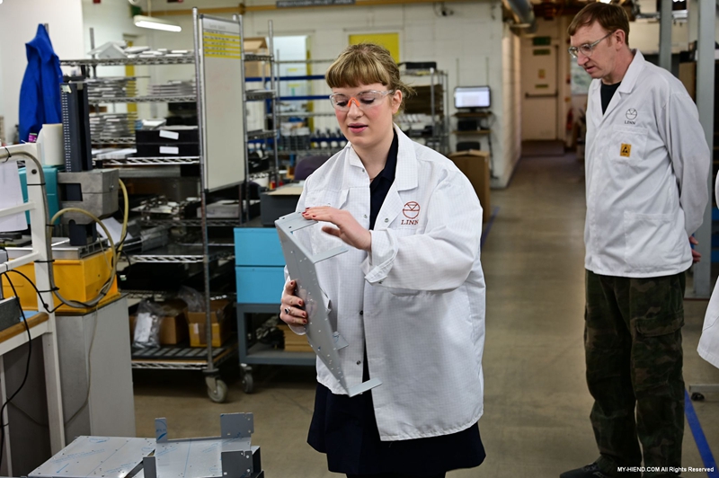

Rachel正在展示制作好的机壳
由于铝板本身是比较软的,因此要用不锈钢等铆钉使用高压机器将其强化固定。

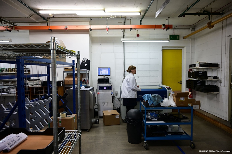

雷射打印机,Linn的相关Logo与标记都是由这打印出。

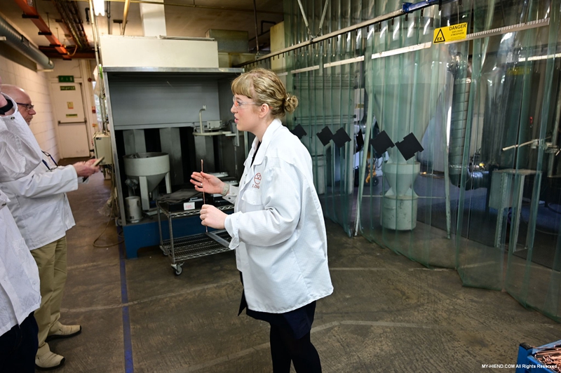

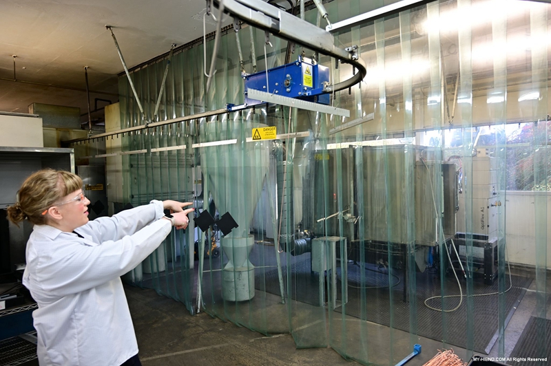

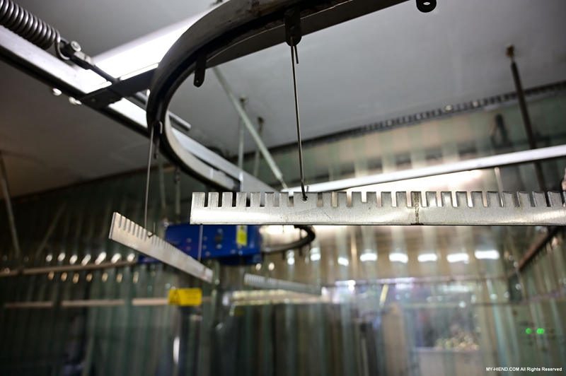

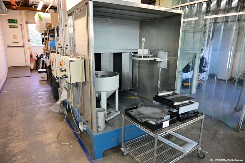

喷漆区域,利用负电与正电相吸的原理将粉状漆牢固的漆上。

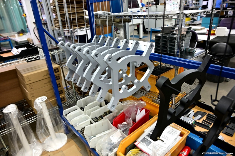

挂在架上的是喷漆完成的音箱底座,此外在这区还可看到许多机器,包括早期使用的,专业清洗加工后金属的等等,就不逐一介绍了。

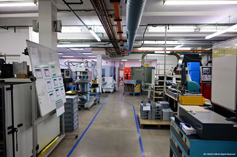

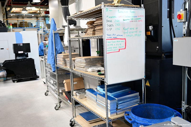

在Linn各个工作区域都可看到这样的白板,上面有着各式各样跟生产有关的信息等等。

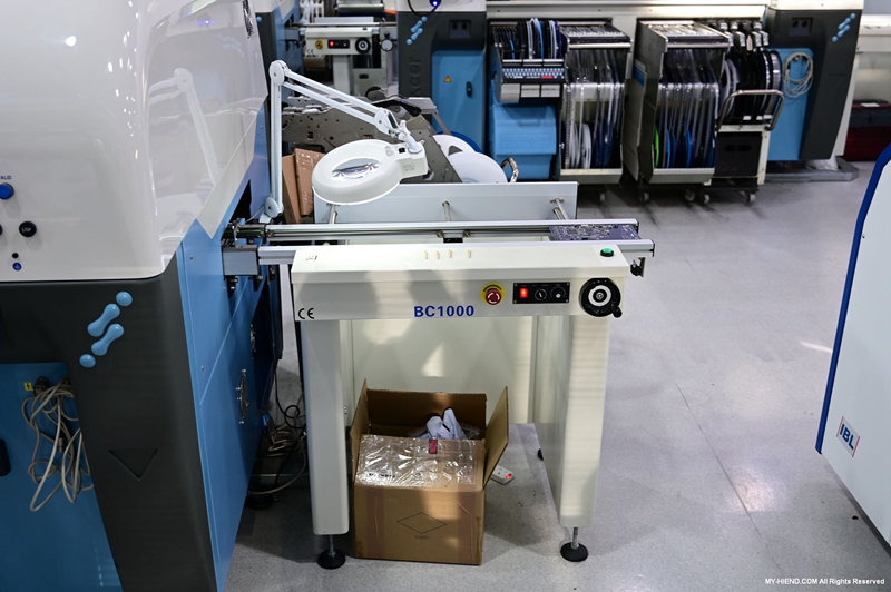

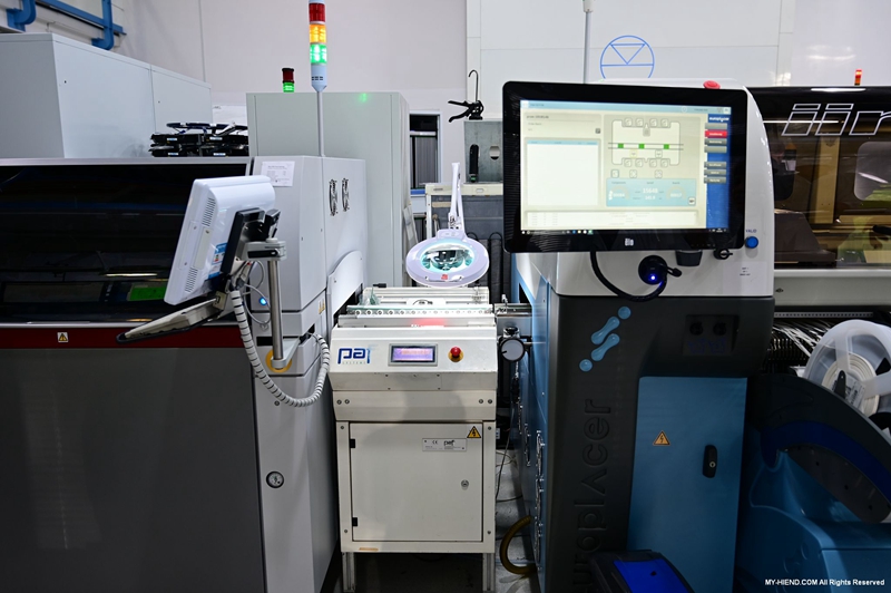

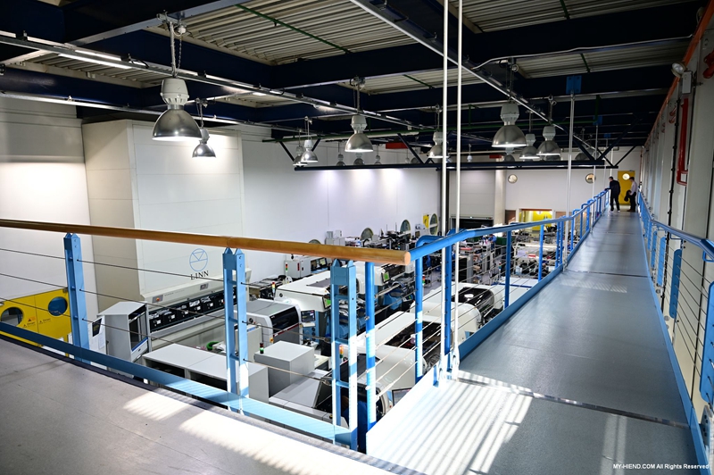

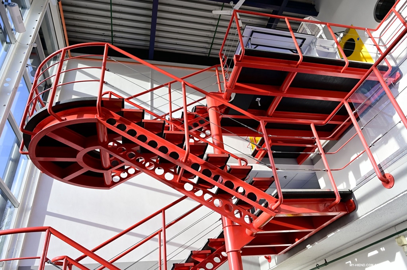

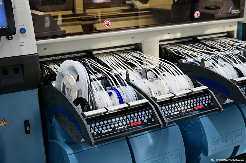

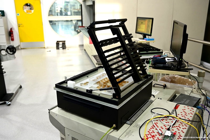

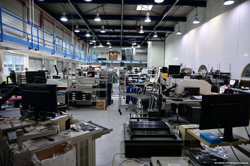

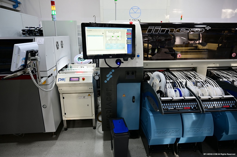

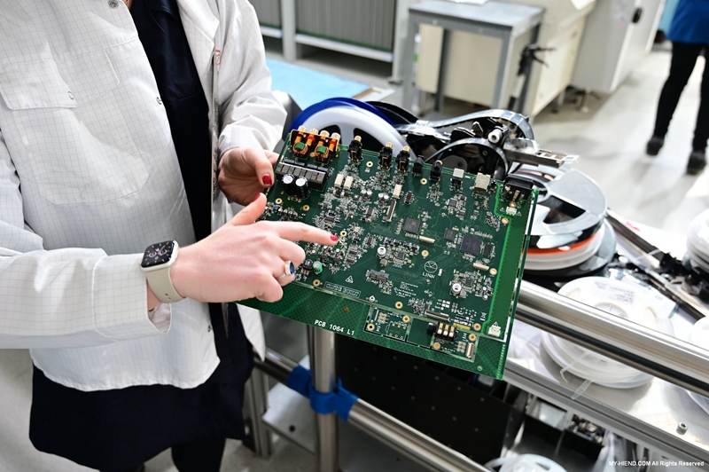

接着走上楼梯来到SMT表面黏着(Surface Mount Technology)区,这以前是Linn的办公室,不过后来不断扩充,就变成SMT专用区域,这里可看到非常多台的SMT器材,共有两条生产线,所谓SMT简单来说就是将各个组件以机器精密的方式焊接固定在线路版上,这样的好处是非常精密准确,且稳固,而Linn每条SMT生产线使用了两部SMT机器,第一部负责比较小的组件,第二部负责比较大的组件,SMT完成后就会进到一个专门蒸气加热烘干焊点(240度C)的机器确保其稳固。这些新型的SMT设备是近几年才购入,Linn投资了约1.7百万英镑。
向英国Europlacer购入全新的SMT机器,之前Linn也是使用他们家的,非常耐用,使用了将近20多年以上。
Rachel正在解释SMT的模板制作

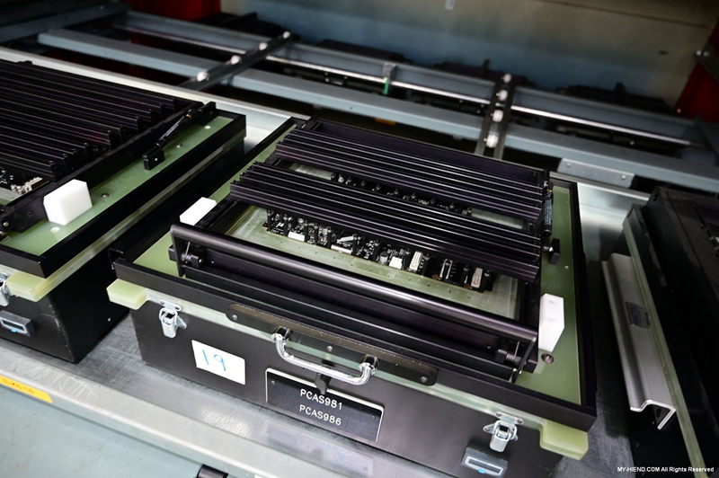

SMT出来后可初步大约检查一下。
IBL专门蒸气加热烘干焊点(240度C)的机器确保焊点稳固。

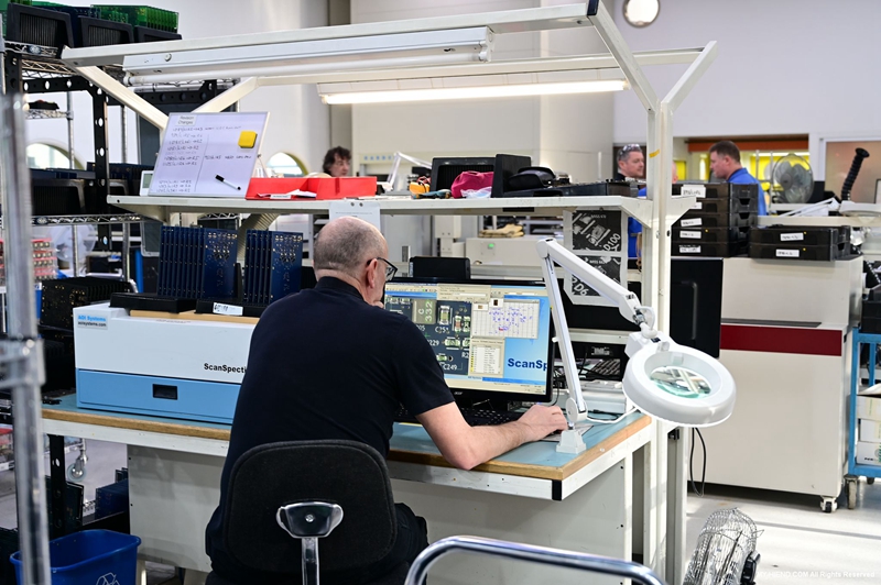

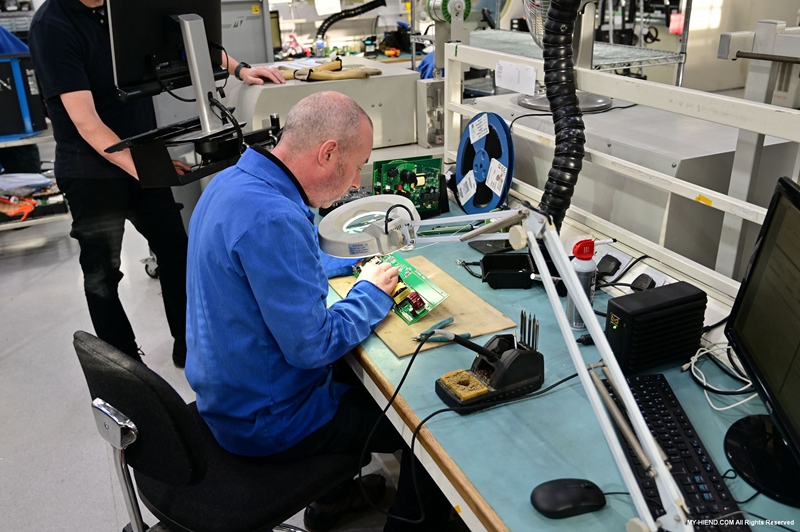

然而再精密的机器也会有误差产生,虽然只有极少可能,Linn会有专业人员对每一个安装好的线路板进行检查,其方法也非常科学,将线路板放置于专门的机器中进行扫描比对,会自动标示出有问题的地方,然后Linn的工程师再用计算机屏幕放大逐一确认,有必要时还可以用桌面的显微镜实际看看。
线路板上的黄色小箭头就是检查出有问题的地方,这纯粹是为了示范用,基本上有问题的机率非常低。

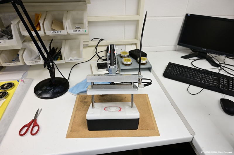

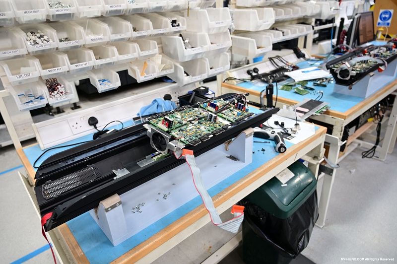

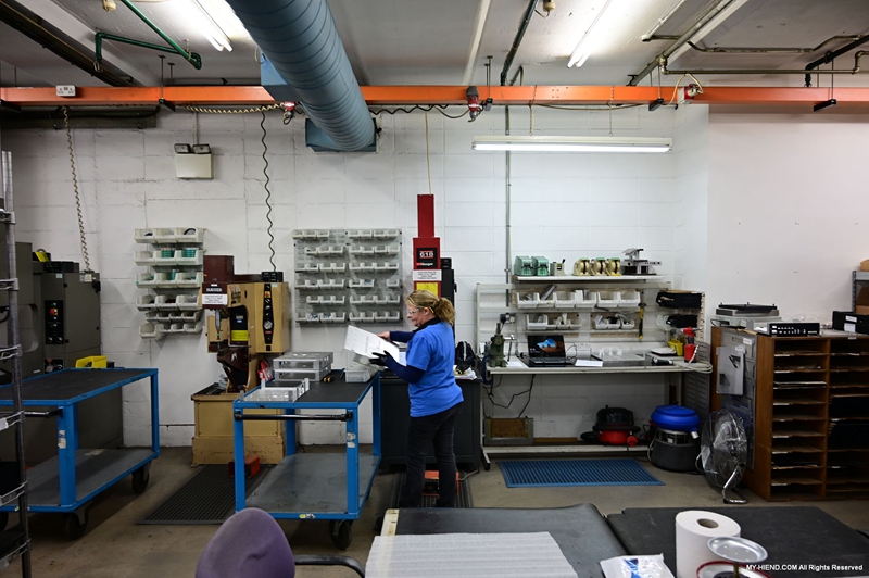

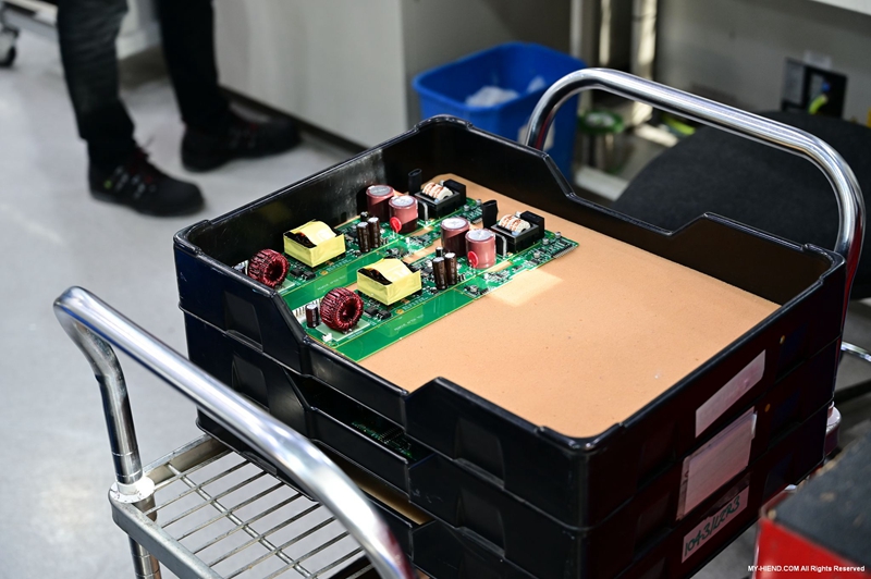

除了SMT之外,有一些比较大的组件(如端子)最后就必需用纯手工方式安装于线路板上,当然也会有一些机器辅助,包括小型的CNC与打洞焊接机等。

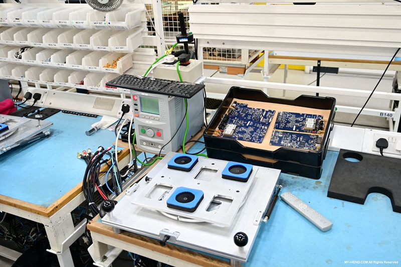

这一切完成后就会进到最后的品管阶段,进行各种电子测试,输入电压检测找出可能的问题,这些金色的针状物就是会接触到线路板的地方,检测人员确认后就会贴上QC完成的贴纸,每一个Linn的线路板都会经过这样完整、高质量的生产程序。

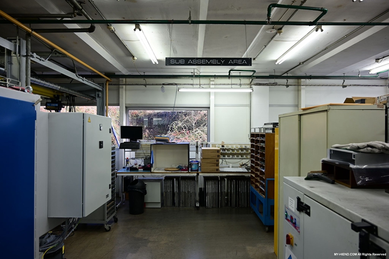

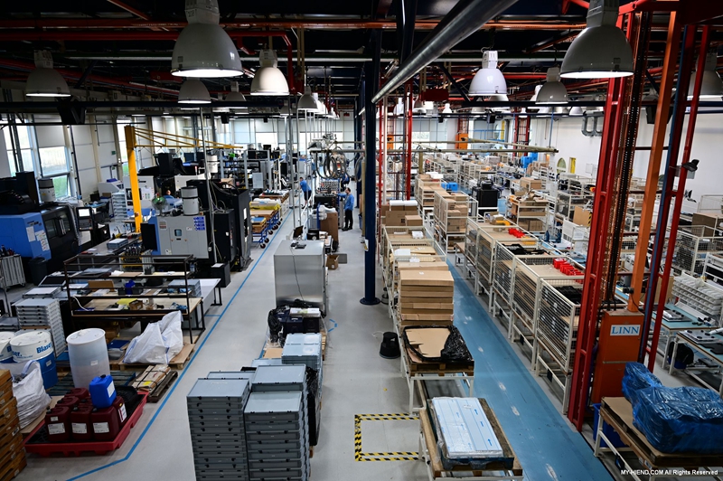

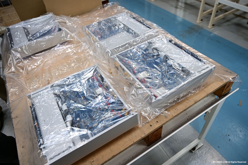

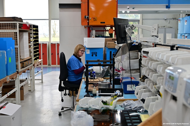

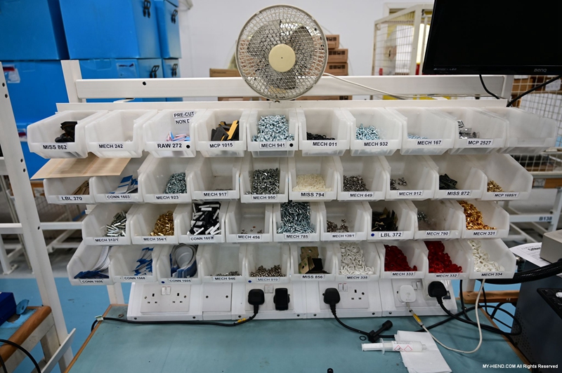

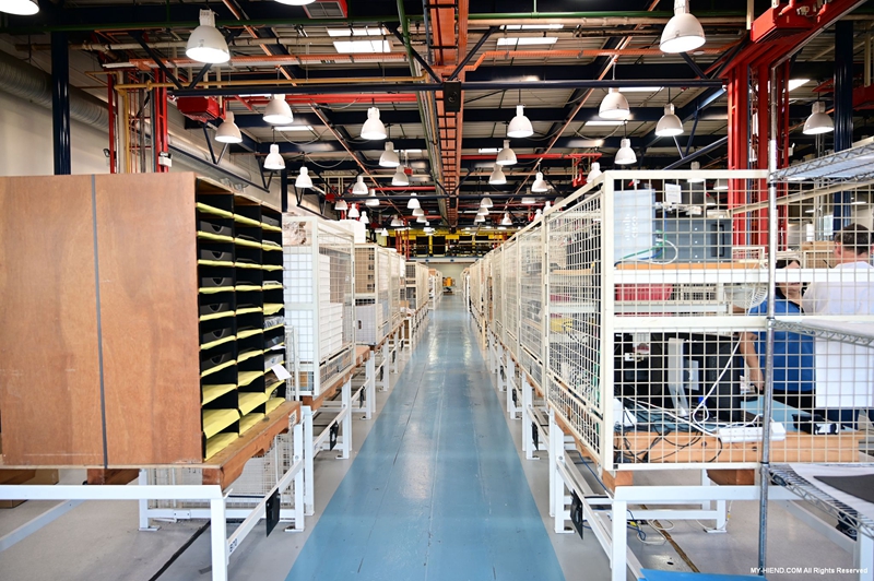

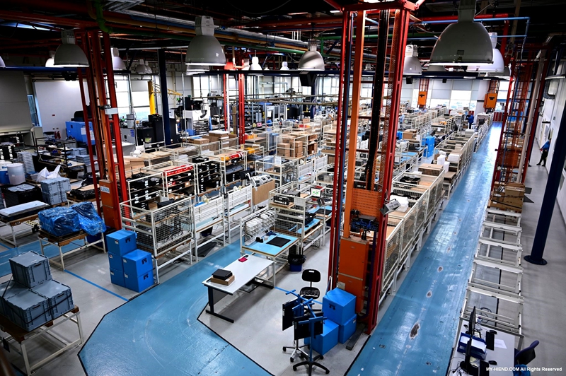

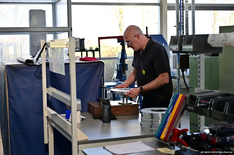

这个超级大的空间就是主要的组装生产地方,将线路与箱体结合的地方。这里有许多独立的组装空间,Linn的组装并非像一般工厂流水线一样每人只负责一样工作,而是由一个人从头到尾负责一样器材的组装,所以你会在Linn的器材上看到负责组装人的签名,这样的方式是从Linn成立以来就开始的,在每一个工作站中他会有所有组装需要的工具与组件,每个工作站都是由机器自动化运送过来(所以工作站看起来像一个一个铁龙子),可有效运用空间,相当先进,产品的升级与维修也会在此进行。

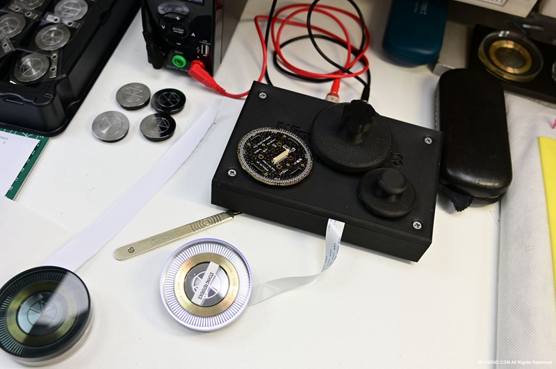

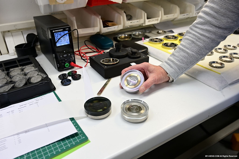

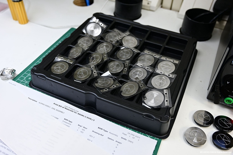

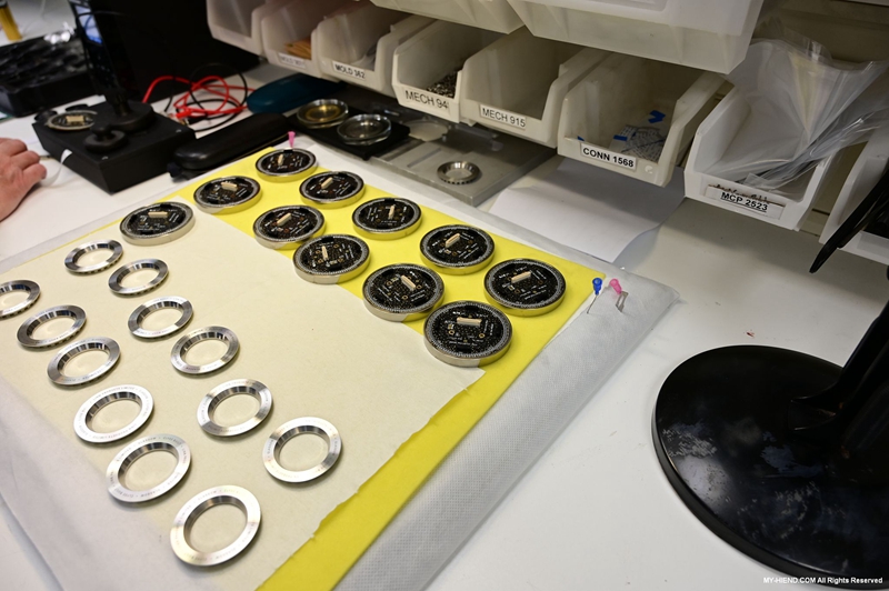

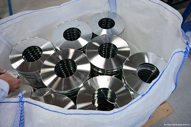

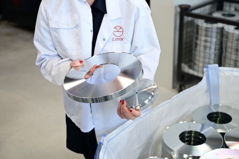

Linn的数字串流DSM上方精美的圆盘特别有一个专属的房间进行组装,其比想象中的精密复杂许多,也难怪质感非常好。
生产唱臂的专属房间

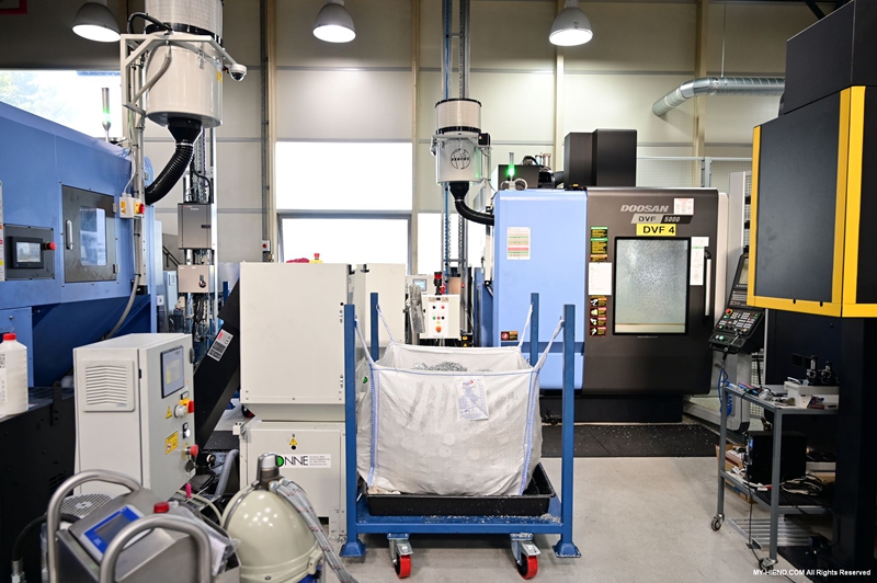

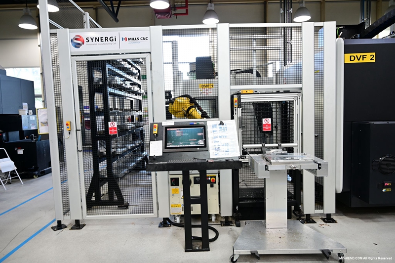

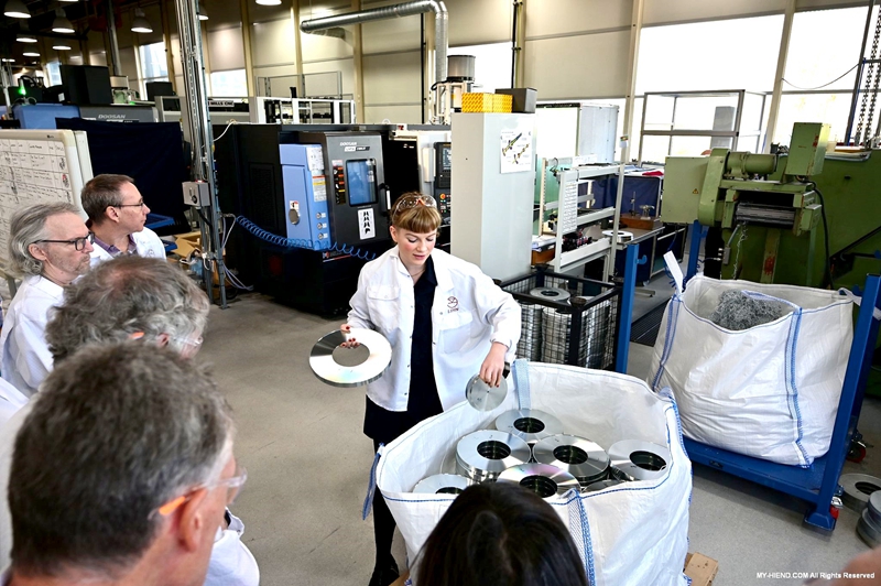

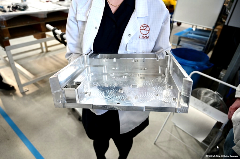

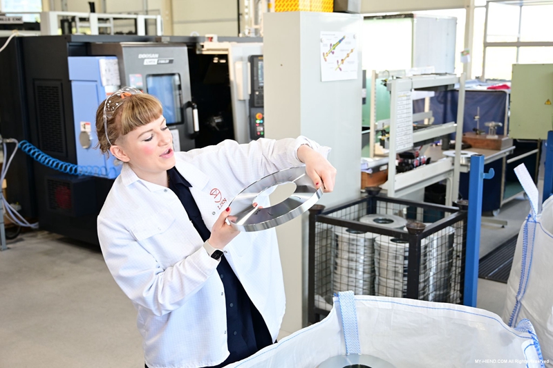

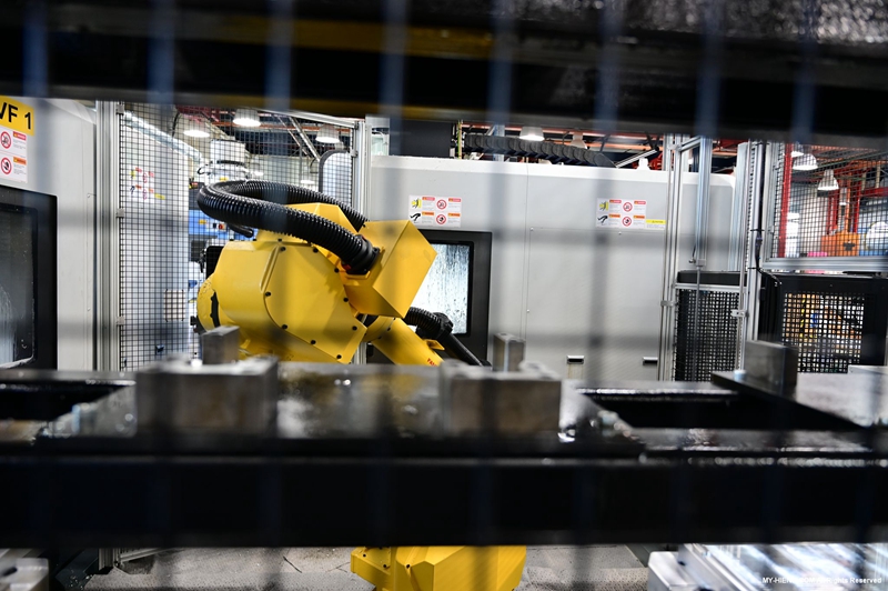

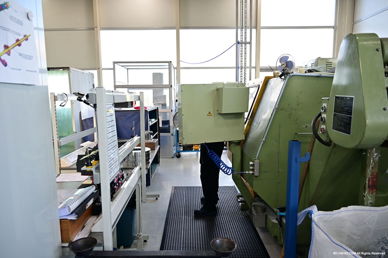

在这个空间最左边为CNC生产线,其包括最新购入的5轴CNC、3轴CNC、甚至最早购入的CNC设备都还有在使用(用来生产LP12的内外转盘)。

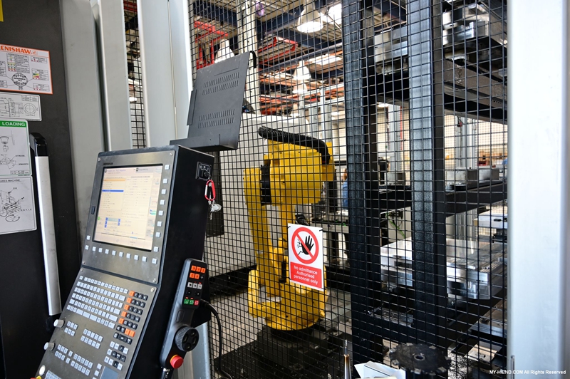

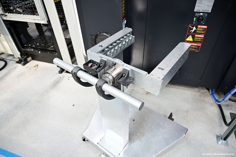

Linn巨资新购入,专为Linn量身打造的Doosan DVF 5000 5轴CNC与Fanuc 6轴自动机械组装手臂。同时间Linn亦向英国Mitutoyo购入三次元量测仪(Coordinate Measuring Machine;CMM): Crysta-Apex S-series。

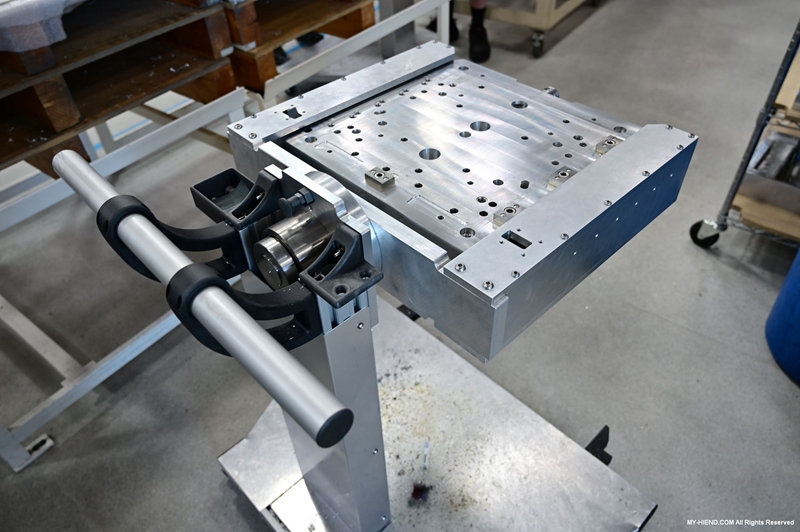

整块铝合金CNC制作出的器材本体,非常坚固,份量也非常重。
Rachel身后这部CNC就是非常古老的设备,专门用来LP12的内、外转盘,加工出来的成品依然具有很高的水平。

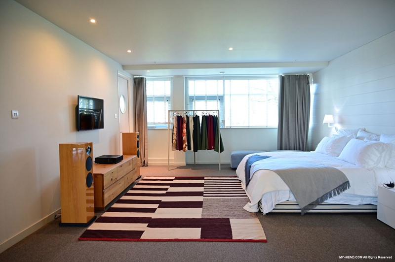

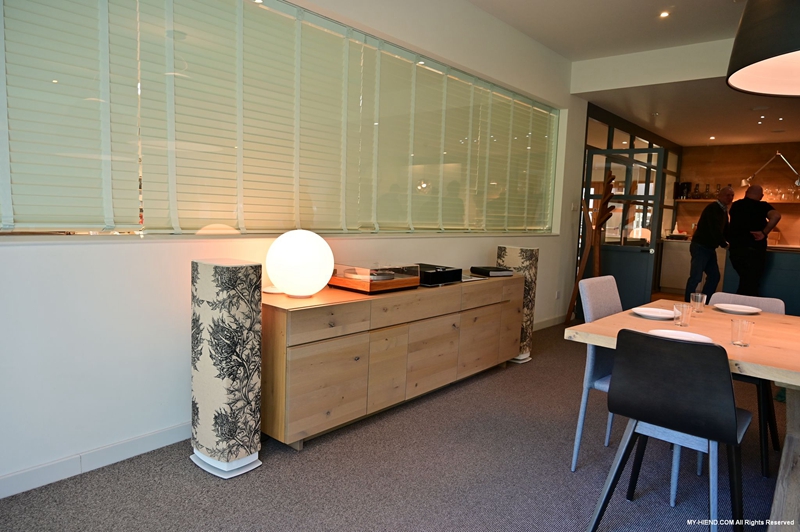

参访完了生产部份,这里也建立了完整的展示中心Linn Home,其包括一整套生活空间的各种系统、多房系统整合及一间最高等级的专属音响室,从最小的系统到最大的系统,可以明显体验其功能定位及声音表现之不同,在一片大自然森林草地中,聆听着动人的音乐,结束了本次非常丰富的访问。
