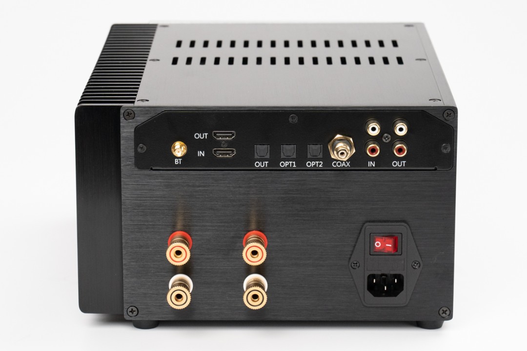

几乎想得到的讯号管都可以换用
针对 JV200P 的放大线路设计,郭先生说,他做原创电路设计时,喜欢简单的架构,JV200P 也不例外,他使用真空管与晶体混合放大线路,真空管负责电压放大,晶体负责电流放大,两者各司其职,把各自的工作做到最好。
在真空管部分,郭先生依然采用可任意更换的设计,几乎您想得到的讯号管,通通可以使用,常见的 ECC81、ECC82、ECC83、12AX7、12AU7、12 AT7......等等,通通可以使用,而且无需调整,其实可以通用的真空管,并不限于上述型号,基本上只要与ECC81 脚位可通,都可以放到 JV200P 上面使用,对于喜欢玩真空管的朋友来说,是相当好玩的扩大机平台。
订做专用规格氮化镓
至于放大元件氮化镓,内情也不简单,假如拿一般市售的氮化镓规格品来做,光是噪讯就很难过关,所以 JV200P 使用的氮化镓,是 JPX 委托晶电集团订做的特殊规格,输出电容更低,制作精度更高,降低噪讯,这样才能确保音质。
在访谈过程中,与 JV200P 设计相关的内容,大致表过,简单讲,JV200P 的设计就是知易行难,设计的发想不难,譬如以真空管做电压放大,让晶体做电流放大,并以氮化镓取代 MOSFET,都不难想象,可视实际动手做,就会发现许多问题,而郭先生的电路设计,就是要从中解决各种问题。

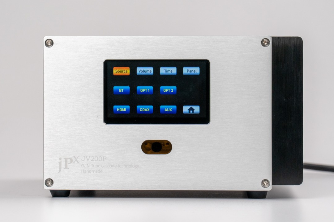

象是 JV200P 的 4.3 吋触控荧幕,原本想象只是当作控制界面,可是数位触控面板本身的数位接地,如果没有处理好,会影响到 DAC 与模拟放大线路,混入额外的噪讯,工程师就必须想方设法,去除这些数位噪讯。
