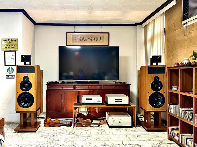

调好黄先生的雅瑟S520音箱,转往他三伯父聆听室。进屋见到聆听专区,即知是位老玩家,但他说没有设皇帝位,但为调音下很多功夫,周边摆设,音箱后的RPG,地上的小风扇与小提琴,茶壶茶具等都是调音道具!

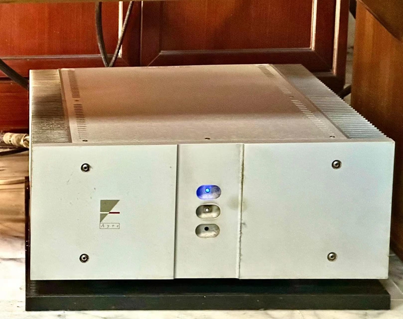

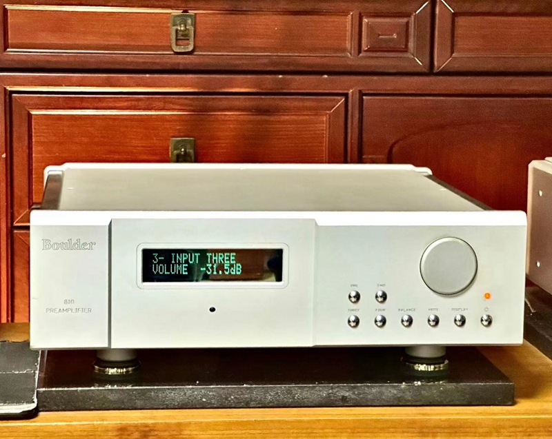

PMC mb1是有名的迷宫式鉴听音箱但低频下得极低,搭配esoteric k-03数字讯源,boulder 810 前级,ayre v1后级,都是好器材。听某人言,音箱大toe in!
我们在一茶几后方正中摆上一张凳子权当皇帝位,我说摆好后,你照平常位置听,一定更平顺更好听。你的音箱也都有做记号,不喜欢也方便复原。
用十八掌评估,音色音质均佳,音场高度稍低但人声置中偏左,没聚焦,音像低频够强但模糊没形体。
我先放蔡琴「机遇」,请黄三伯指出蔡琴的嘴巴在哪里?他听得很清楚,偏左嘴巴很大,我说等调好再听,人声会置中,嘴巴适当。可能他平常不在皇帝位听,所以没有置中概念,许多在皇帝位听也一样没有,他们应是只追求音质音色,刻画的高音,强劲的低音(不是下沉的极低),如此,就没有营造音场音像,就无法再生原录的场景,脱离高传真再生的定义。他欢迎我们动音箱。
首先当然先把toe in摆平,随即乐器形体明显可见,音场提高不少,置中仍稍偏,低频下降仍未足够平顺。先确认左右、相位、极性无误即进行调整。
修正步骤如下:「1. 左音箱向外移两次共2 cm以修正左偏并提高至正常音场高度。2. 左右音箱后移3 cm再1 cm以增加低频,以大提琴与低音提琴判定。3. 至此人声置中,右侧低频稍多将右音箱toe out 0.5 cm。大致摆位完成。」
听后我认为置中仍稍左偏,右侧低音仍有淤积,于是回复右音箱的toe out,将左音箱向外移1 cm,除修正左偏的音像,低频的淤积也消散而告摆位完成。小黄先生说这么简单就搞定了!我说关键在于拉正大toe in,那往往是音场音像扭曲失真的元凶,其余依18掌调置中,调低频平顺下沉极至就完成了!
完成后请黄三伯再听蔡琴,他听出置中够高适当口型的人声。之后再聆听多张考验唱片,再度认定这是够好够准的音箱,又沉又强的低音可以看出他极其满意,也再度印证这么多年他也是音箱大toe in的受害者。再度强调,摆位伊始不要toe in,必要时才为之,比较需要的是在音箱放长边而短距聆听的状况!
