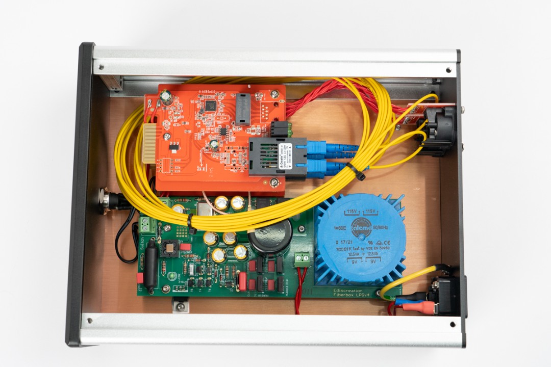

两个光纤模块采用同步时钟

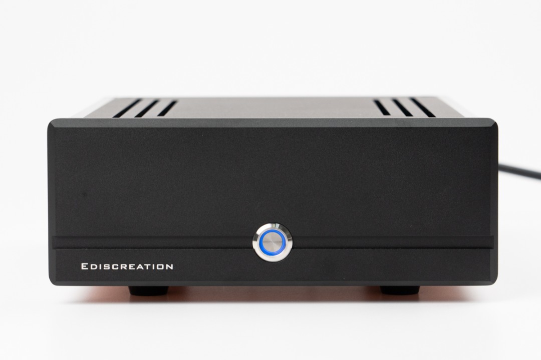

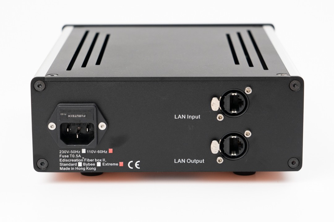

Fiber Box II 的使用方式非常简单,它的输入和输出都是 RJ45 网络埠,因此只要多准备一条网络线,把它接在家里的无线路由器和音响系统的网络交换器之间,就完成了,完全不需要什么特殊的线材。Fiber Box II 内部具有两个光电转换模块,一个将 RJ45 转成 SC 光纤,另一个将 SC 光纤转成 RJ45,两个模块之间用 SC 光纤线连接,即可透过光电转换把无线路由器的高频噪声挡住,只让封包讯号通过并传入网络交换器,达到隔离的效果。
为了确保网络讯号在经过两次转换之后仍能维持极低的时基误差,Fiber Box II 搭载 25MHz OCXO 晶体振荡器,提供两个光纤模块完全同步的时钟讯号,使发送和接收讯号的动作完全一致,便能达到降低时基误差的效果。Fiber Box II 内部采用低噪讯线性电源供电,并将时钟系统和光纤模块的电源完全隔离,可让相位噪讯降至最低,并有助于降低整体噪讯,让声音更为纯静。
进阶机种搭载独门 Bybee 量子净化器

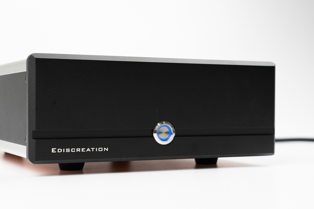

Fiber Box II 共有三种版本,外观看起来都一样,功能和用法也一样,差别在于等级。三者由高至低分别是 Fiber Box II Extreme、Fiber Box II Bybee,及 Fiber Box II Standard,有何不同?三款 Fiber Box II 使用相同的机壳、主板和光纤模块板,也就是说,三者建构在同样的基础上。Bybee 版基本上和 Standard 版相同,但 Bybee 多了 Ediscreation 的独门秘技–「Bybee 量子净化器」,这是一个看起来象是长型无极性电容的小零件,安置在主板一隅,外部用黑色热缩套包裹,让人看不出是什么东西,总而言之就是具有去除噪声,净化电源,降低噪讯的功能。
等级最高级的 Extreme 版当然也配备了 Bybee 量子净化器,并换上更发烧的用料,例如重点电容改用 Mundorf 和 Nichicon 制品,内部配线由一般绞线改用更高级的单芯线,光纤线换成更细的(应该也是更高级的),底板则由铝板换成整块铜板。用料升级之后,Extreme 版的重量也因此变得更重。这样的改变会比现在声音上吗?这次代理商一并寄来 Standard 版和 Extreme 版,刚好有机会做个比较。
