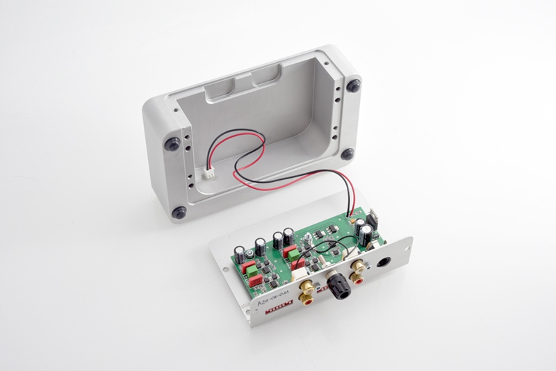

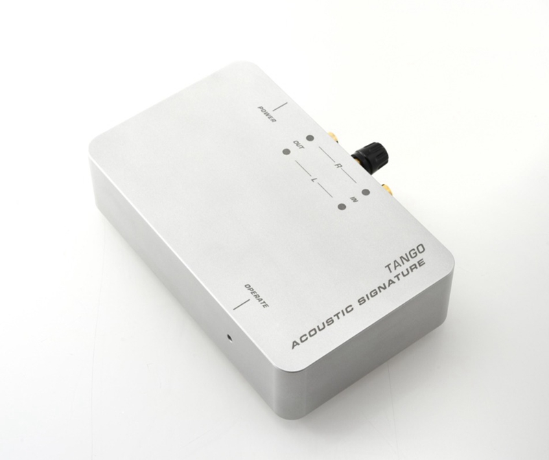

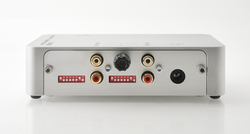

Acoustic Signature Tango MK3唱头放大器体积的式小巧,阔162×深98×高57mm,相当于一只手掌般大小,但拿上手不轻,重2.1公斤,打开机壳,U形顶盖连面板是双层实心厚铝,屏蔽效能非常高,双层顶盖是由整块铝使用CNC制成,并作圆角修饰,美观得体,线路板采用双面布局,只有缩短讯号信道才可确保放大唱头微弱讯号时噪声干扰最低和出色的音质,线路板上组件分布井然有序,所有电解电容并联金属箔电容器,以确保以最佳方式传输小而快的脉冲。所有组件也是经过严格挑选,采用误差只有1%电阻器和1%高精度电容器,使到RIAA曲线误差小于0.2dB。除此之外,Tango MK3还内置极低频滤波器,可消除6Hz以下的极端低频失真,在这些优异技术数据下,正反映出厂方20多年来投放在Tango的成果,Tango MK3 MM的增益为40dB,MC的增益为60dB,声道分隔>89dB(1kHz)。Tango MK3背后有RCA输入和输出各一组,通过指拨开关DIP Switch(S1至S8)切换MM/MC,唱头输入阻抗和电容负载,24V DC供电,随机附送分体电源供应。

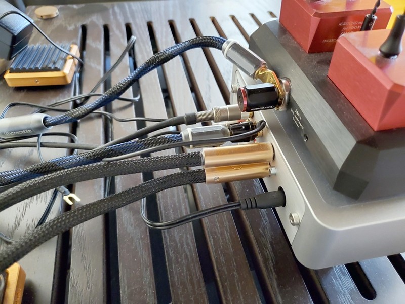

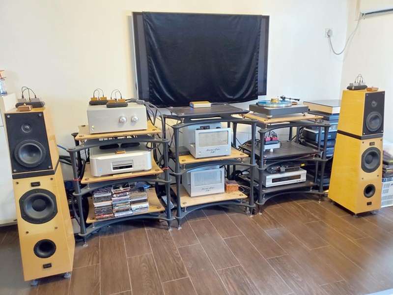

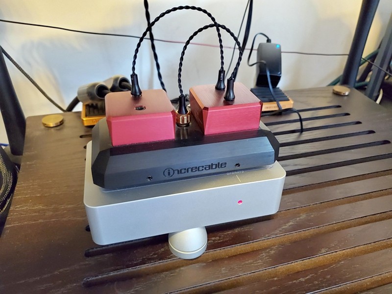

配套测试有Dr. Feickert Analogue Volare唱盘,SME M2-9唱臂配上Sumiko Blue Point Special EVO III低输出MC唱头,接线方面,唱盘去唱放用随黑胶盘附送的vdH MC D501 Silver Hybrid RCA,唱放去前级用Increcable Terra-4 RCA,Artemis Labs LX-1 及SP-1胆前后级以CC Acoustic纯银RCA连接,前、后级分别接上RCA Grotto及Bryce专属电源线,Tango MK3唱放以Transparent Reference Power Link MM2X电源线供电,机顶放上Increcable iEarth MVD-Earth Box EBP-1唱头放大器专属地盒,并以同厂iGound G3地线连接,这个集接地与机械振动耦合接地盒在以往测试唱放中使用万试万灵,使唱放音质得以进一步提升,机底垫上Finite Elemente Ceraball,使Tango MK3在一个稳固平台和谐振干扰极低的环境下工作,喇叭线以Increcable Mosso Master连接Verity Audio Parsifal Ovation座地扬声器,这些配置使到是次测试更尽善尽美。
精简设置
Acoustic Signature Tango MK3唱头放大器在舍下开声已一个多月,初接驳开声已感觉声音开扬,结像清晰通透,音乐味浓,背景非常宁静,将耳朵贴近高音单元,噪声极低和没有hum声,在这个价位的唱放实属罕见,就算比它贵一倍的产品有些也做不到宁静底噪,曾对比过一年前那部送来测试时的内部图片,发觉只换了两颗绿色电容,最明显是2条黑色接地线其中一条更改了接点,可能这就是超宁静度的个中玄机。我的Sumiko Blue Point Special EVO III Low输出0.5mV,而负载> 100Ω便可,而Tango MK3的MC阻抗选择不多,只有10Ω、100Ω、1kΩ和47Ω可供选择,根据以往经验,首选是1kΩ,果然一击即中,音质开扬,乐器尾声具伸延感,音场阔大,曾比试100Ω,音色偏暗,欠缺活生感,音场撑不开,MC阻抗设定在1kΩ毫无悬念。
