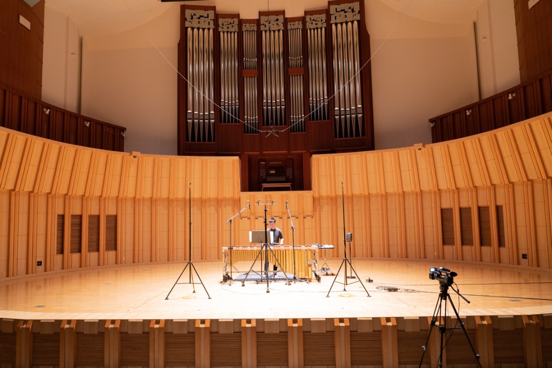

录音追求真实,仅透过混音来营造不同的气氛与质感
负责这张专辑录音的录音师陈雨农表示,在他所负责的录音这端,所求的就是尽量求真实。「我的作法是比较 acoustic 的,麦克风收到什么,就有什么,根本不需要对电子讯号这边做幺修整。」现场陈雨农用了三组麦克风,迷你人耳主要收音的一组,还有空间音的A、B组麦克风,「如果有什么要调的,就是调整麦克风。」
在录音之后需要混音,以这次录音来讲,一共用了 3 组麦克风,问题是:这 3 组麦克风的比例怎么调呢?「这个比例的调配,就象是高老师挑软硬不同的棒子一样。我们会根据乐曲的调性,来决定我们希望呈现出来的面貌。」陈雨农举例,在「科莫多」上,他想表达更多击乐的力道,所以主麦克风的比例会用多一点。在第一轨的「感受阳光」和最后一轨「红蜻蜓」,他就多下一点收空间音的大 A、B 麦克风,让空间的声音去包围木琴的声音,借以营造出类似弦乐的质感。
