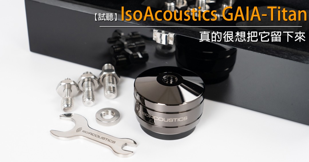

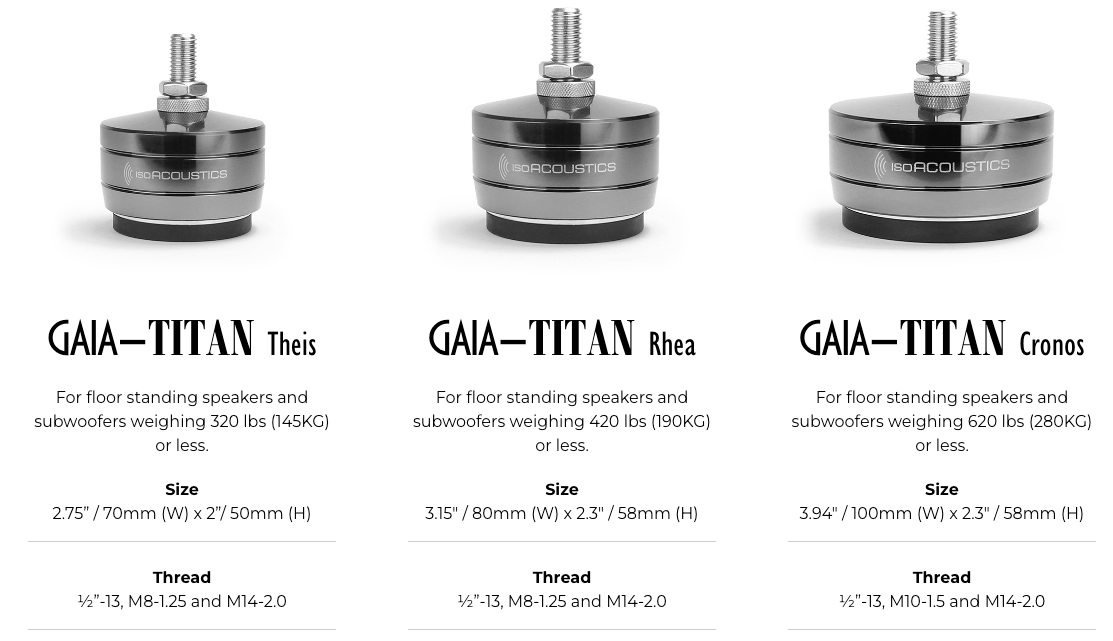

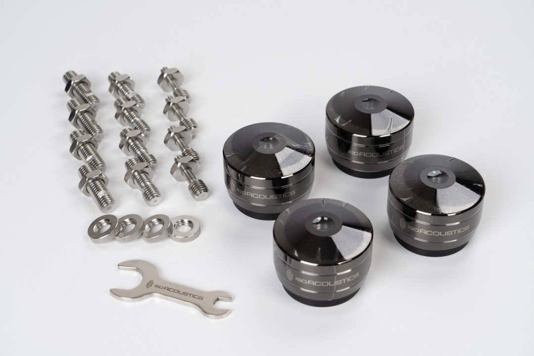

GAIA-Titan 是 IsoAcoustics 的家用高阶隔离脚垫,全系列总共有三款,分别是 GAIA-Titan Theis、Rhea 与 Cronos,技术原理完全相同,但尺寸由小而大,适用不同承重,请依据器材重量挑选适用的型号。
例如 GAIA-Titan Theis 一组四颗,承重上限为 145 公斤,GAIA-Titan Rhea 则是 190 公斤,GAIA-Titan Cronos 则上达 280 公斤,以 U-Audio 使用的 Alexia 2 为例,单支重量 117 公斤,所以代理商送来的是 GAIA-Titan Theis。

GAIA-Titan 与 GAIA 系列都是 IsoAcoustics 的高阶隔离避振脚垫,主要是给落地音箱使用,分成两个系列,但是从规格上来看,其实差异不大,主要是承重规格不同,所以 GAIA 有三款脚垫,GAIA-Titan 也有三款脚垫,GAIA 1 承重力最高,达 100 公斤,而 GAIA III 则是 32 公斤,相较之下,GAIA-Titan Theis 承重从 145 公斤起跳,最高到 GAIA-Titan Coronos的 280 公斤,所以这两个系列的主要差异,应该只有承重力不同。

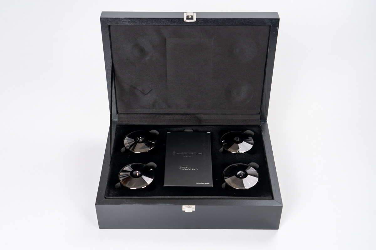

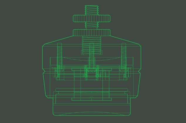

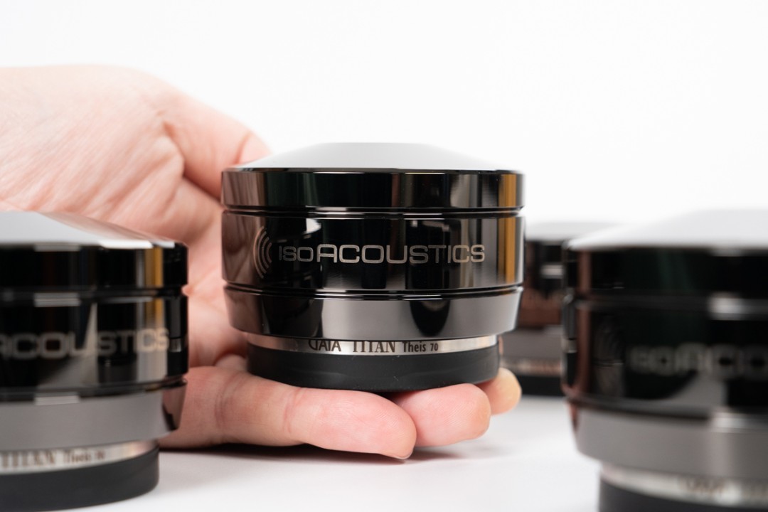

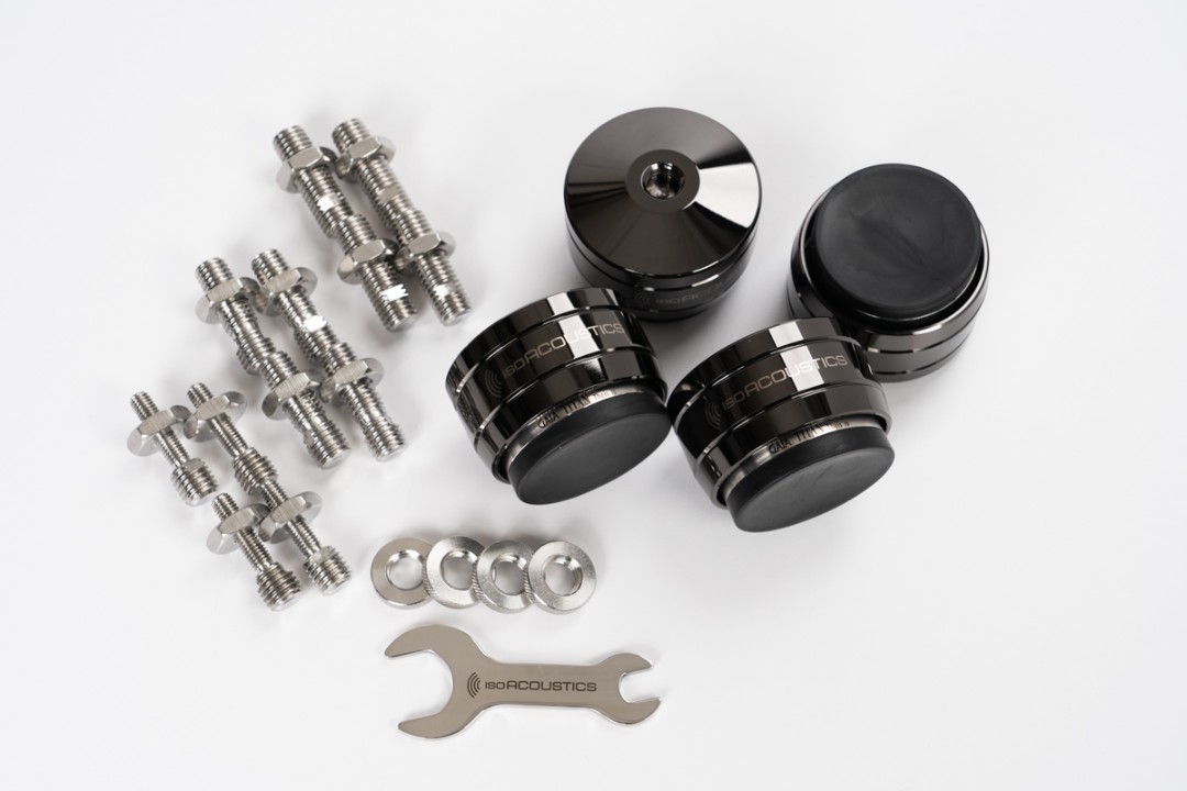

因为是家用系列,GAIA-Titan 的外观比起 Pro Audio 产品漂亮多了,外观使用不锈钢,还有亮丽的表面处理,不过 GAIA-Titan 的祕密都藏在内部结构,外表看起来好像是不锈钢外壳中间塞入橡胶避振材料,可是内部其实有复杂的避振结构,这是 IsoAcoustics 卖钱的 know-how,拥有注册专利,其效果可收紧低频,优化音场、让声音清晰开阔,并强化 3D 自然的听感。

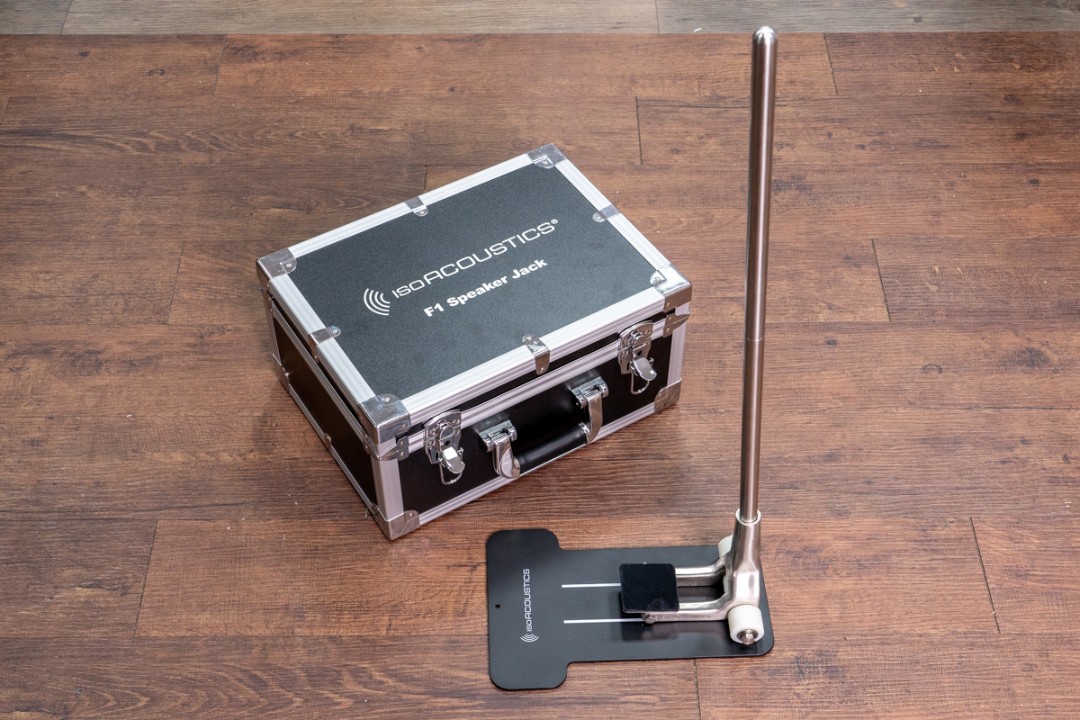

重量级音箱安装要用 F1 小型千斤顶

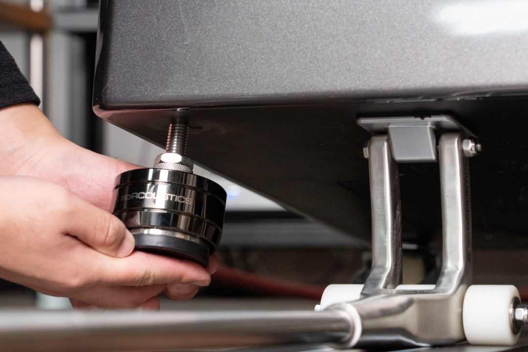

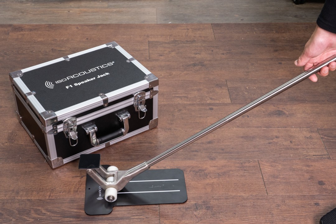

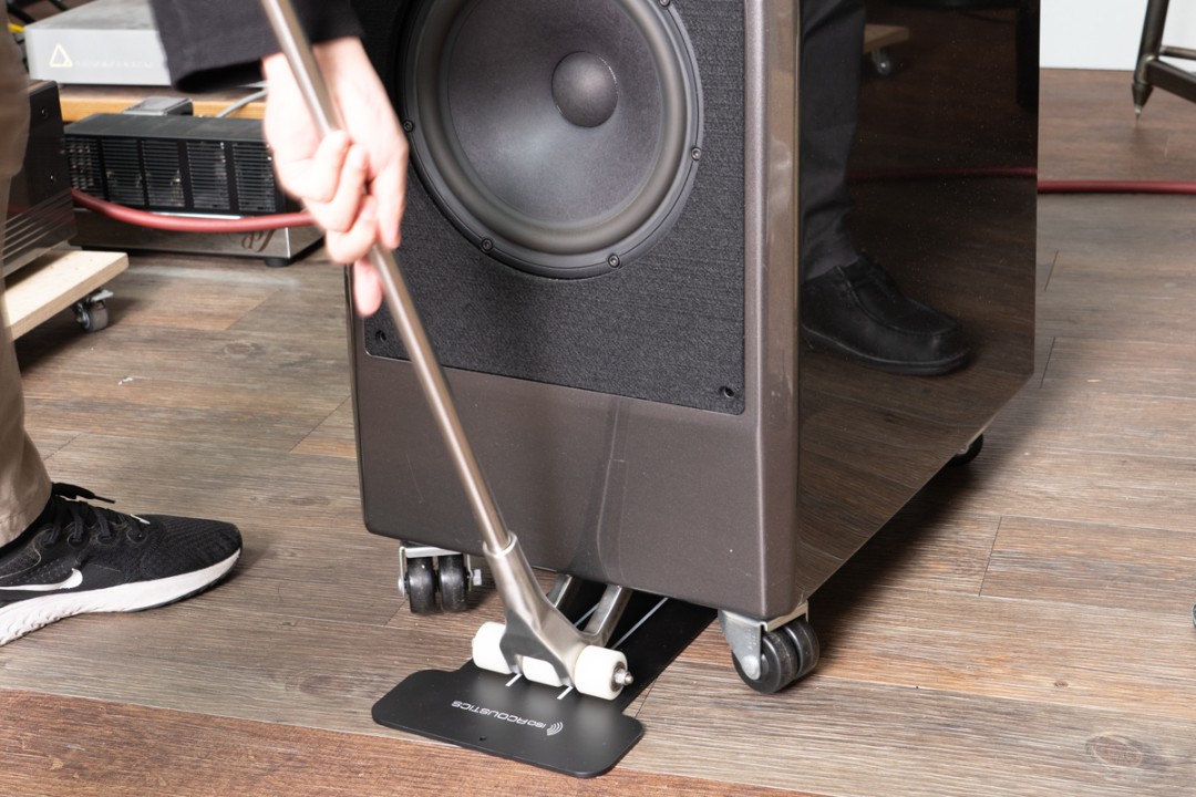

安装!以 GAIA-Titan Theis 四颗承重最高 145 公斤,对应的音箱都是大家伙,安装绝对有难度,所以 GAIA-Titan Theis 送来拍完照之后,还等代理商来协助安装,IsoAcoustics 为了 GAIA-Titan,设计了 F1 Speaker Jack,就是简易的小型千斤顶,利用杠杆原理,将落地音箱提高 135 mm,而 GAIA-Titan Theis 高度为 87 mm,就多了 48 mm 的空间,可以从底部将隔离避振脚垫锁上去,对应最高的 GAIA-Titan Coronos 的 95 mm 高度,也有 40 mm 的高度差。

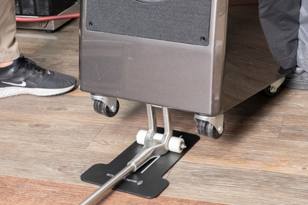

等 F1 Speaker Jack 送到,要安装 GAIA-Titan Theis 也不是一个人可以搞定,因为 Alexia 2 出厂时,安装在四个滑轮上面,方便移动音箱,而 F1 Speaker Jack 只能将音箱的一侧顶高,所以要有一个人在 Alexia 2 后面撑住,避免从前方顶起音箱之后,轮子顺势向后滑,不过 F1 Speaker Jack 的千顶还算稳定,将杠杆手把压到底就可放手,另一个人去卸下滑轮,同时安装 GAIA-Titan Theis,操作相同的步骤,逐步把 8 个 GAIA-Titan Theis 装好。

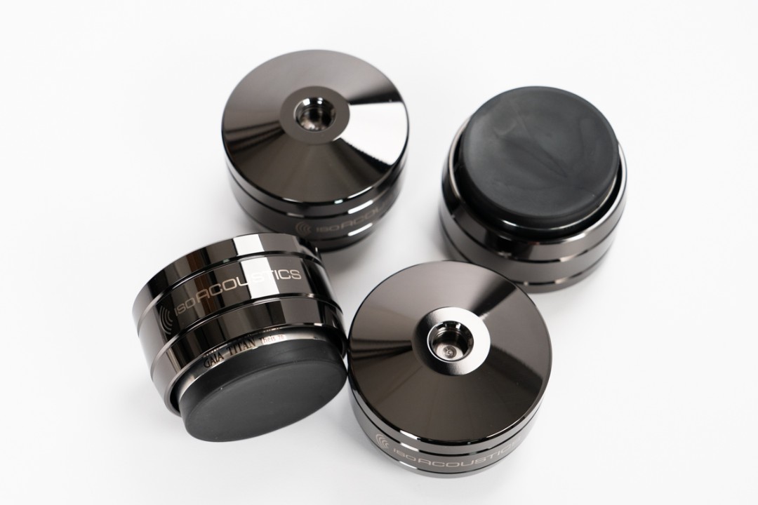

务必让 IsoAcoustics 字样朝前
安装 IsoAcousics 隔离避振脚垫,只有一项「必须」注意的重点,那就是 IsoAcoustics 的商标,必须对准音箱前方。咦?这样怎么调整高度水平?靠锁定螺丝中央的螺母去调整,但最重要的是让 IsoAcoustics 的字样正对前方,这与内部隔离避振的方向性有关。
假如方向不对,不是没有效果,而是效果较差,但既然都已经投资隔离避振脚垫了,当然要发挥最大效能,请务必让 IsoAcoustics 字样朝正前方摆放。

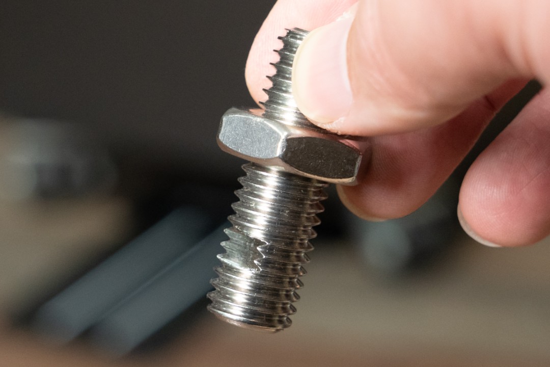

就应用弹性来说,GAIA-Titan 要搭配音箱脚钉的螺丝,可是每一款音箱使用的螺母规格,未必相同,所以 IsoAcoustics 配置了三种规格的螺丝,应该大多数音箱都可以对应,可是如果您的音箱刚好用特殊规格,没问题,只要能提出规格,IsoAcoustics 会尽量提供相对应的螺丝。
