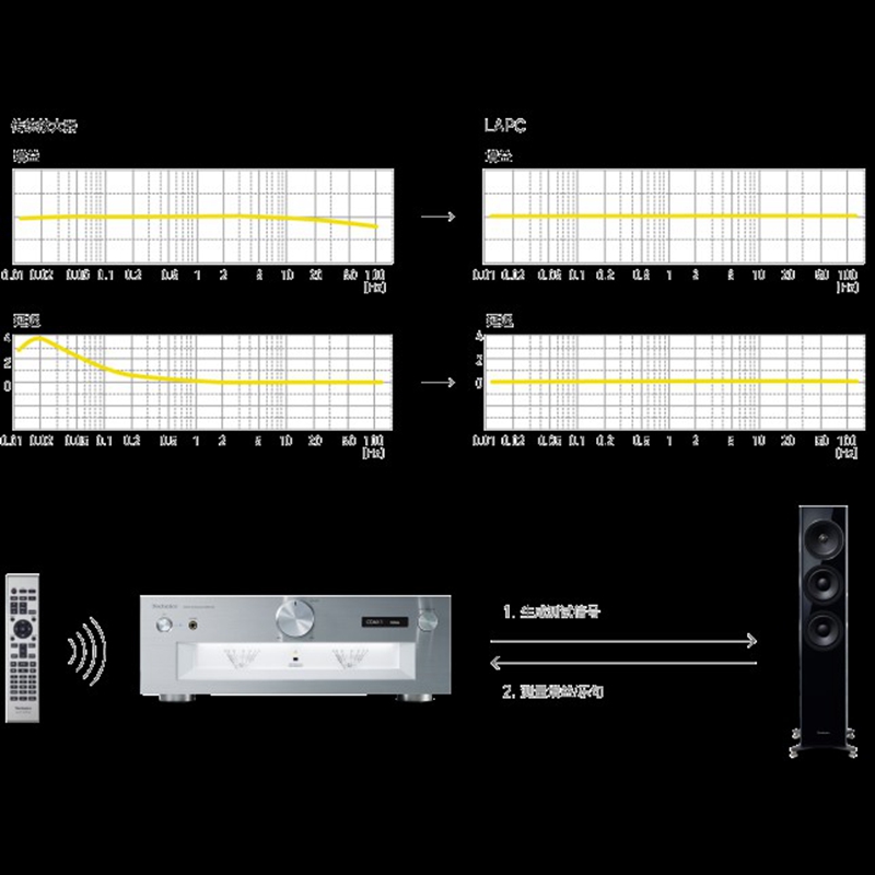

LAPC(负载自适应相位校准)
扬声器的阻抗随各频率变化,需要一个功率放大器来驱动扬声器而不被扬声器的特性所影响。然而,传统的数字放大器*是通过输出级的低通滤波器连接到扬声器的,所以它们受扬声器阻抗特性的影响更强。另外,尽管传统放大器*由于负反馈而产生的振幅特性得到了改善,但相位特性却无法得到提高。因此,我们开发了一种扬声器阻抗自适应优化算法,通过数字信号处理,在连接扬声器的情况下测量放大器的频率振幅-相位特性,对理想脉冲响应进行校正。这种新技术能够使振幅和相位的频率特性趋于平缓,这在以前的放大器*中是无法实现的,同时还能提供具有丰富空间表达的声音。*对比对象指本公司过往产品

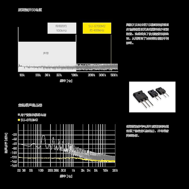

高级速度静音电源
在参考级型号 SU-R1000 中采用的电源技术,改善了扬声器的驱动力并提供更大的能量感。开关频率已从传统的 100kHz 频段提高到 400kHz 频段,以确保电压和电流的稳定供应,并减少调制噪声对音频质量的不利影响。该器件配备了与安装在 SU-R1000 中的相同的 GaN FET 和 SiC SBD,以提供高速开关电源系统的最大性能。更重要的是,在后期还提供了一个超低噪声稳压器。它可以防止因固定开关频率而导致的调节下降,并阻碍噪声成分混入高频。其结果是一个低噪音和高响应的电源,使数字放大器的性能最大化。

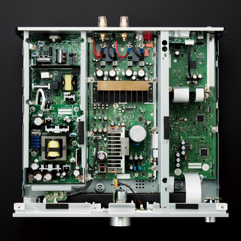

三段式配置
在集成放大器中,有多种电路,包括处理输入的微信号的电路和处理大电流的电路,如输出电路和电源电路。SU-G700M2 采用三段式结构,根据处理的信号水平,在电路块之间安装隔板。这消除了电路块之间的干扰,从而达到清晰的音质。除了三段式结构外,SU-G700M2 的底部底盘采用 1.2 mm 厚和 2 mm 厚的钢板组成的两层结构,顶部面板由 1.6 mm 厚的钢板制成,7 mm 厚的铝制前面板用于改善减震。

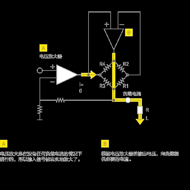

AA 级耳机放大器
SU-G700M2 使用 AA 级耳机放大器,具有独立的放大器电路,用于对音频信号进行电压放大和电流放大。电压由一个高级运算放大器放大,电流由一个具有高电流供应能力的运算放大器放大,JENO 引擎输出的高级 PWM 信号被高精度地转换成模拟信号,从而使耳机得到理想的驱动。这使得无论耳机的负载阻抗是多少,都能以低失真和宽频率范围重现音乐。

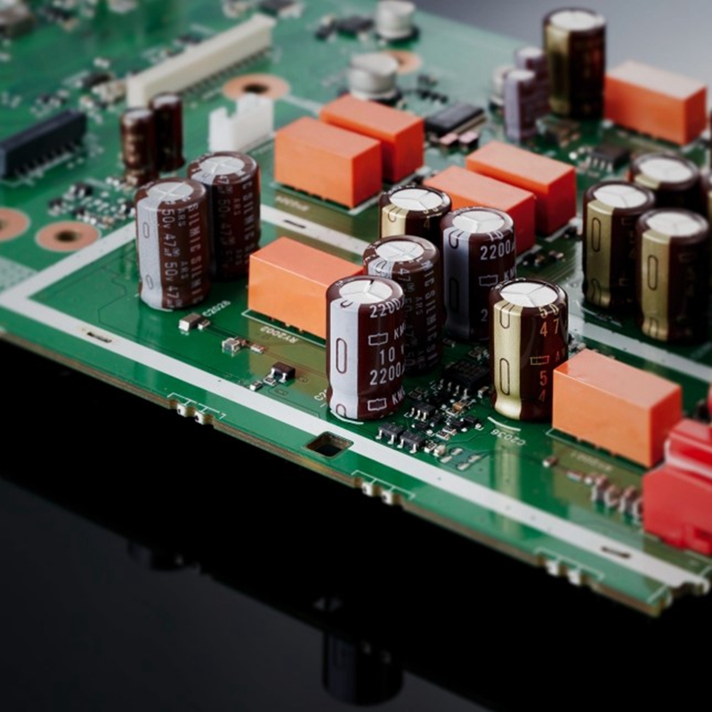

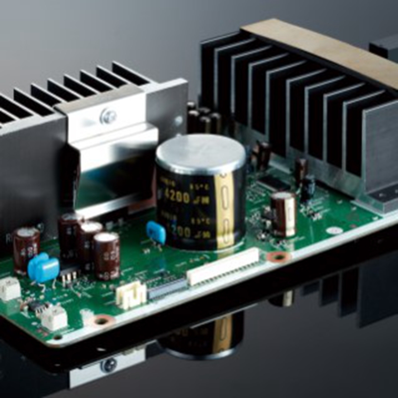

高档零件/Technics定制的块状电容
放大器的电源装置采用了 Technics 定制的块状电解电容,经过严格调谐优化,并安装在 SU-R1000 中。

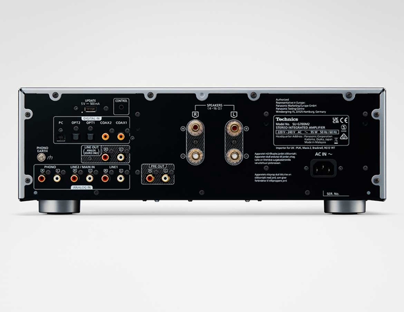

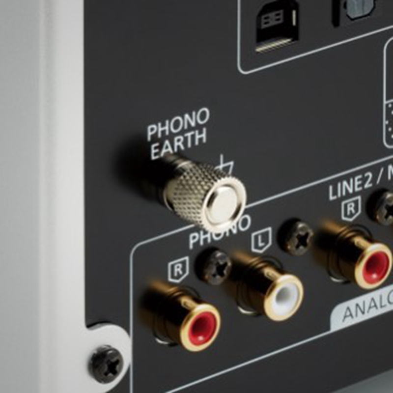

高档零件/大型接地端子
大的接地终端可容纳一根直径粗大的接地线。

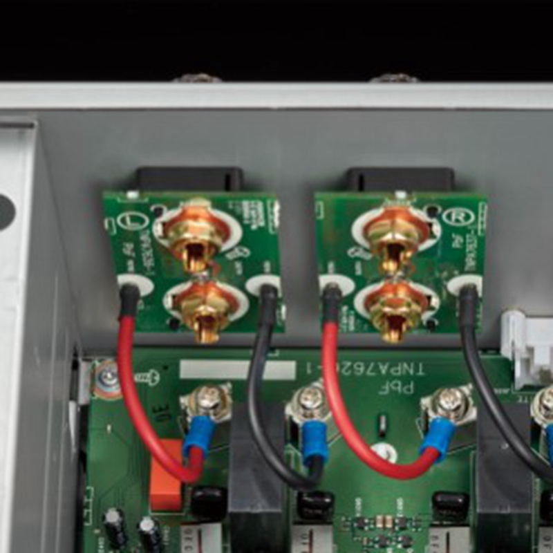

高档零件/黄铜扬声器端子
用于固定发送音频信号到扬声器终端的导线的螺丝是由非磁性黄铜制成的。

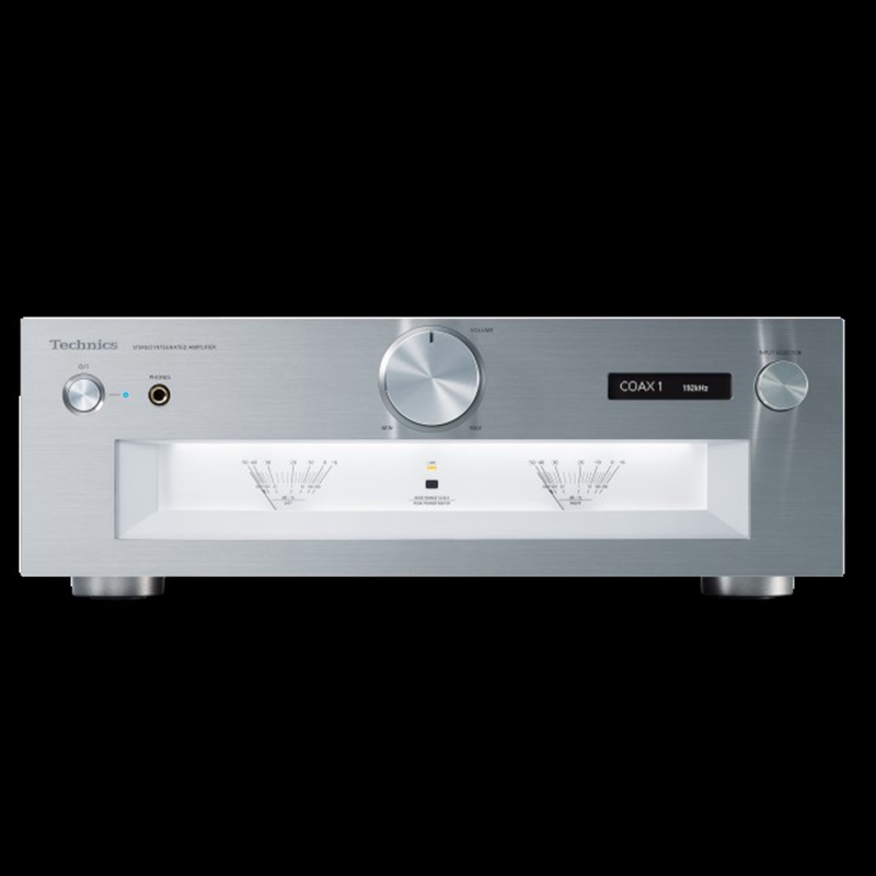

银色面板

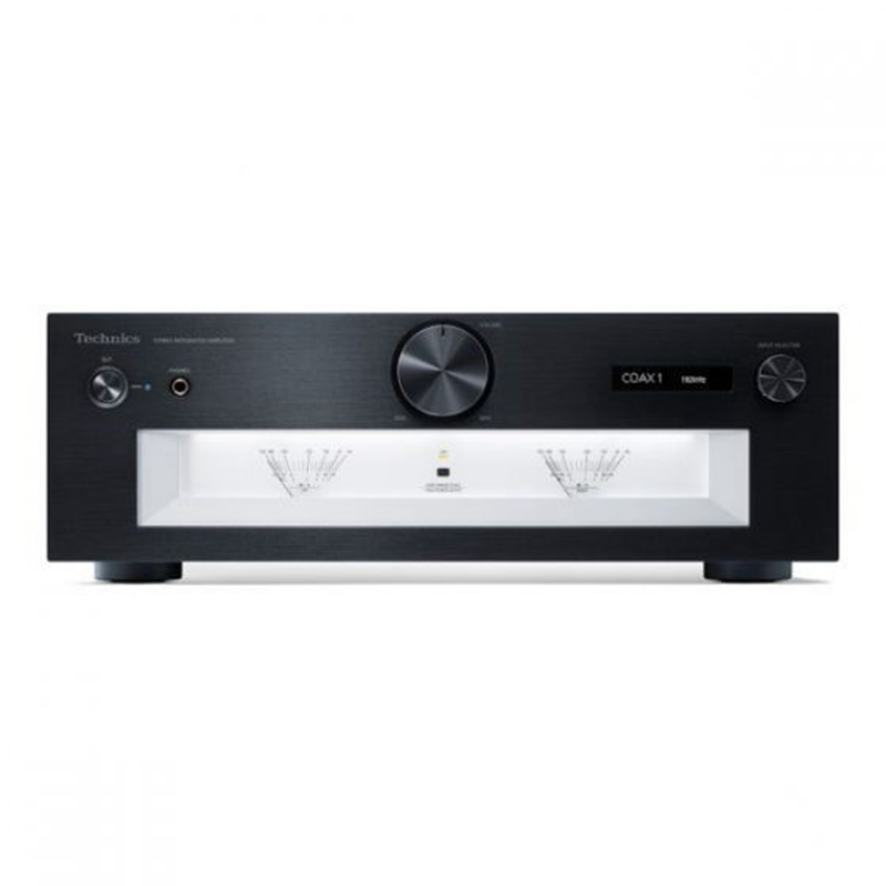

黑色面板
