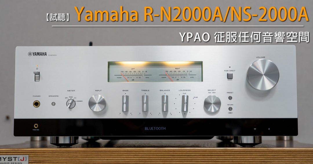

还可以讲得细一点吗?可以,N-2000A 有三组 RCA 输入、 一组唱头放大,还有现在少见的模拟 FM 收音;数位部分采用 ES9026PRO DAC 芯片,搭配光纤、同轴 S/PDIF 输入,外加 USB Type-A 支援计算机、RJ-45 支援有线网络,还可 Wi-Fi 与蓝牙无线,支援各种数位串流音乐平台,另有 HDMI/e-ARC,连接电视很方便。内建独家 Yamaha MusicCast,并可与其他 MusicCast 器材组成多房间音乐播放系统,其输出功率为 8 欧姆 120 瓦、4 欧姆 190 瓦,其放大线路强调对称布局,强化声道分离度,并搭载 Yamaha 订做大型环形变压器,安装在机械接地的机箱,底部还有镀银黄铜脚垫钉避振,设计细节可说处处讲究。

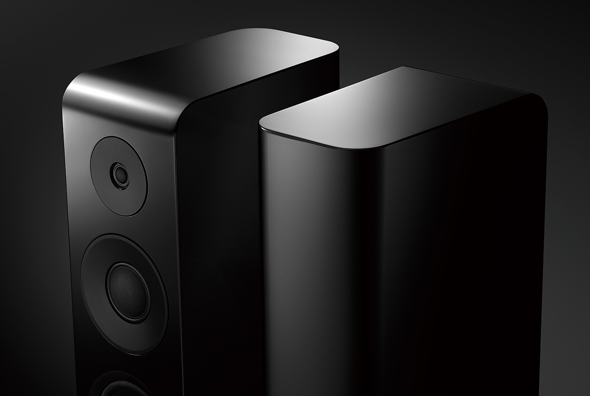

再看看 NS-2000A 落地音箱,瘦高的箱体,搭配 Yamaha 著名的钢琴烤漆,造型高雅洗鍊,而且 NS-2000A 继承 Yamaha 钢琴的 DNA,不仅是光可鉴人的钢琴烤漆,还包括打造箱体的云杉木,这相对少见,大多数音箱都以 MDF 或 HDF 打造,取其密度平均,而 NS-2000A 使用云杉木,可能是延伸自钢琴制造的调音概念。
当然,这可不是说 Yamaha 把 NS-2000A 当作乐器来设计,他们还是走音箱设计的硬技术,以雷射振动测量仪器,搭配 FEM 有限元素分析,设计 NS-2000A 内部强化横梁,降低箱体振动的音染,并且在分音器加上补品,象是德国 Mundorf MCap SUPREME Classic 电容,搭配空心电感建构分音器,音箱端子也是黄铜车制,容易施力锁紧的订做端子。

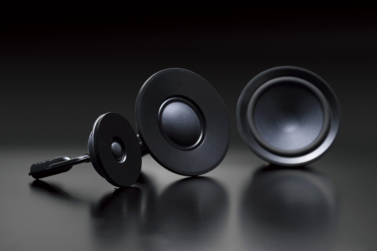

就单元部分,是旗舰 NS-5000 与 NS-3000 的技术延伸,采用 ZYLON 合成纤维振膜,搭配大音圈设计。在高音与中音背后,安装 Yamaha 专利 R.S. 共振抑制结构,利用特殊的管状物消除单元背波干扰,这样可以减少音箱内部吸音阻尼,降低音乐能量损耗,同时提升中高频清晰度。

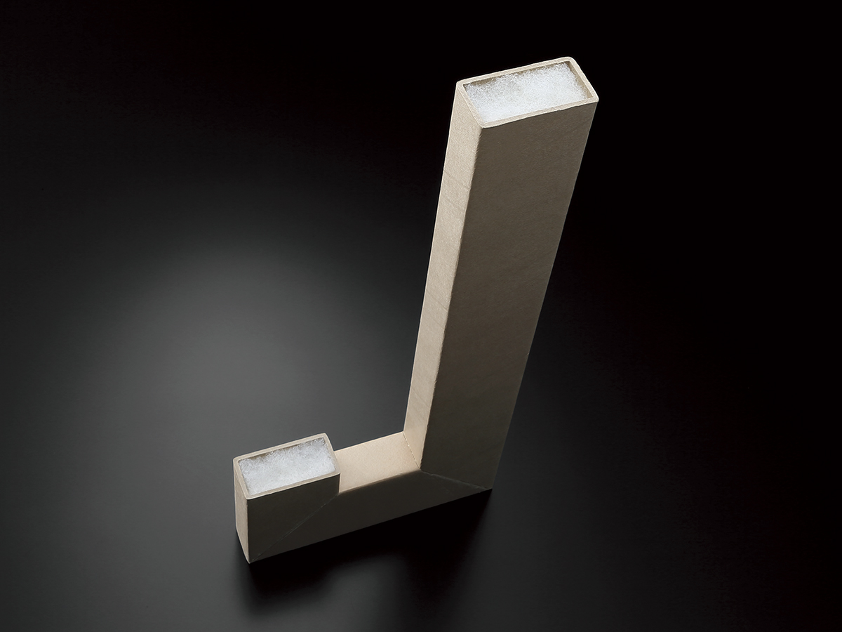

在低音部分,NS-2000A 加入了专利的吸音器共鸣管,用来消除驻波,这项设计与高音的 R.S. 共振抑制结构,有异曲同工之妙,假如在音箱箱体内部,装入很多吸音阻尼,虽然可以降低音箱内部低频驻波,可是同时会吸收音乐能量,让低频听起来不鲜活,所以 Yamaha 专利的吸音器共鸣管,作用也是箱体内部阻尼,但是用量比传统吸音棉少得多,减少阻尼减损音乐能量,保留强劲鲜活的低频。
