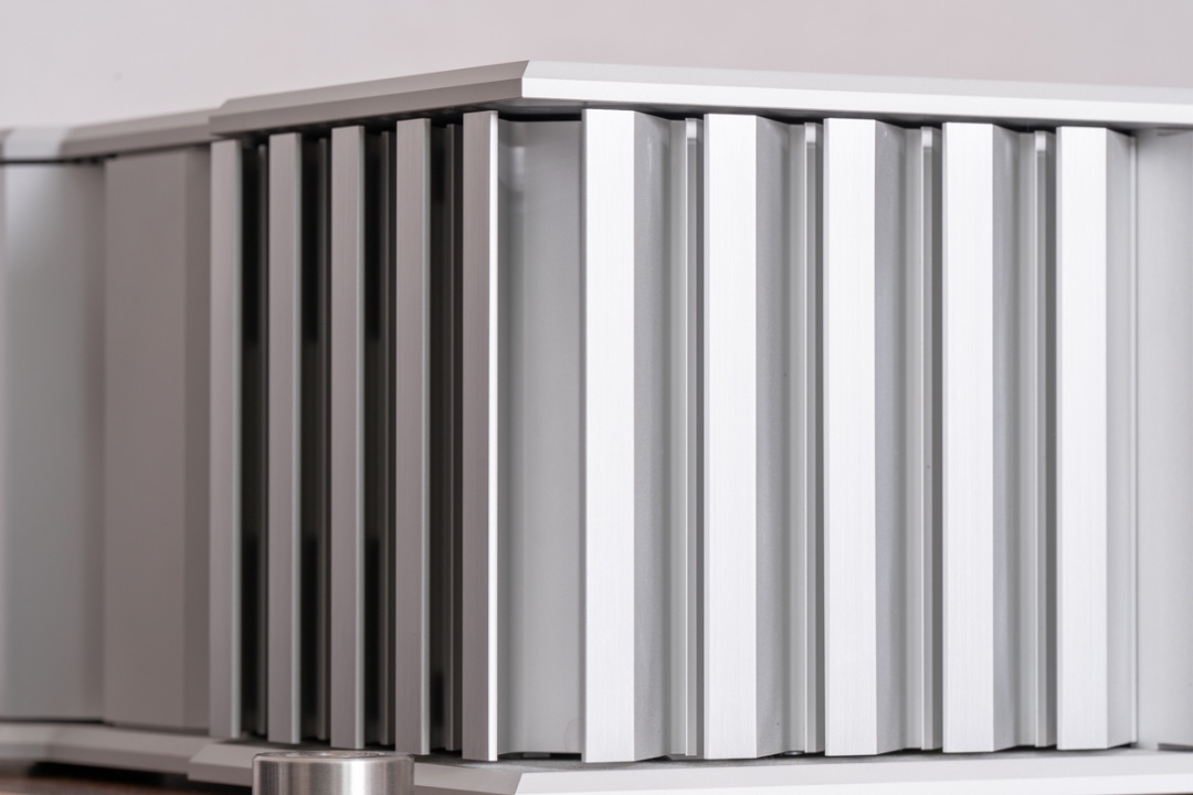

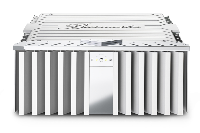

自从 Burmester 与 Porsche、Mercedes-Benz 车厂合作,提供 Burmester 高阶汽车音响选购,品牌高度水涨船高,赋予 Burmester 更鲜明的奢华形象,这次推出全新 216 后级,外观看起来和 911 MK III 很像,可是细部还是有些差异,而且是请名家出手,委托 Porsche Design 工作室跨刀相助,勾勒出 216 后级新世代 Burmester 工业设计语汇。

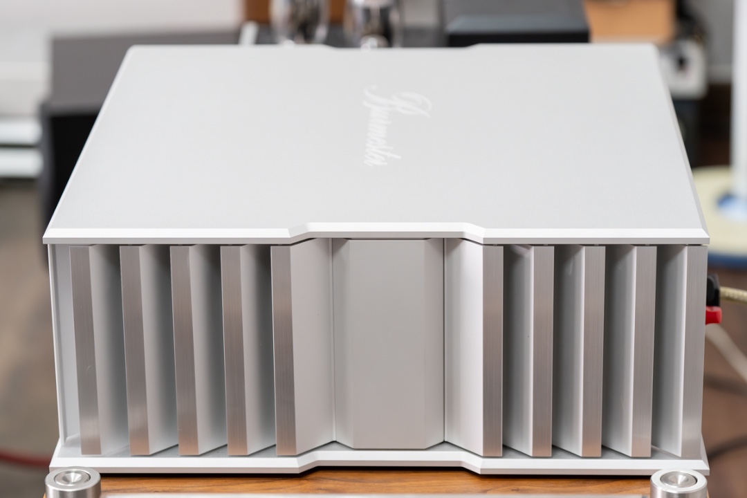

Porsche Design 保留了许多既有 Burmester 的设计元素,包括铝合金散热片构成的箱体与镀铬饰板,但是比例有所不同,镀铬面积减少一些,散热片的线条利落一些,就这么小小的改变,就让 216 后级呈现更具有包浩斯极简风格的样貌。

以上所说的技术特点,似乎都是 Burmester 延续多年的传承,不过 216 后级多了新的内容,来自 159 旗舰后级,那就是新的散热导管,外观上来看,216 后级机箱周围的铝合金鳍片,都是散热片,可是 216 后级在机箱内部加上了特殊的金属散热铜导管,围绕着金属机箱,铜管内部加入冷却液体,均匀地将功率晶体工作时的热量,传送到铝合金散热片,维持机器稳定的工作温度。

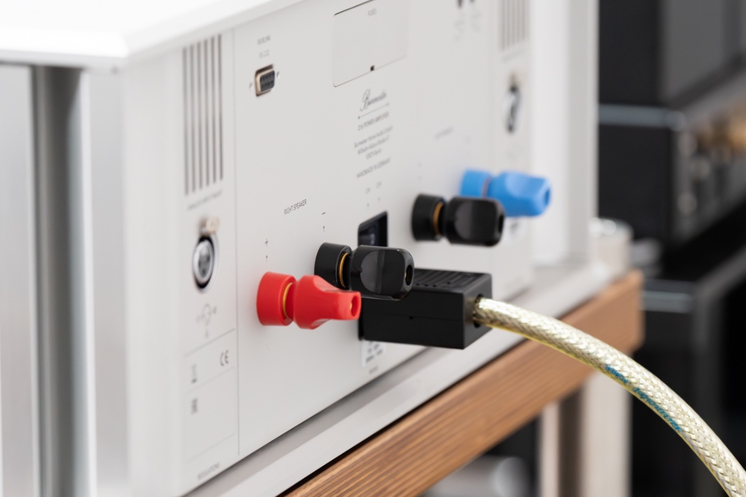

在讲 216 后级的声音表现之前,我要提醒三件事,第一、Burmester 的平衡输入,配置是一正二负三地,与 AES 标准的一地二正三负不同,虽然接上去都会有声音,可是那不是 216 后级的最佳表现,我发现代理商没有出借平衡线极性转换器,赶紧打电话求救,不借回来不能好好听 216 后级啊。
假如平衡输入的极性错误,会有什么影响?如果您用标准 AES 规格的平衡线,就是错误的接法,但是 216 后级依然会正常工作,可是音场会感觉后退许多,乐器的结相力与形体刻画,都会比较差,那不是 216 后级的正常表现,当您加入平衡线转换器之后,极性正确了,音场就会往回收,音像刻画清晰、饱满、凝聚,低频的力道与颗粒感都更漂亮。所以,连接 216 后级的平衡输入(您别无选择,只有一组 XLR),要不选择平衡转换器,要不订做专用输出改为一正二负三地的 XLR 线。

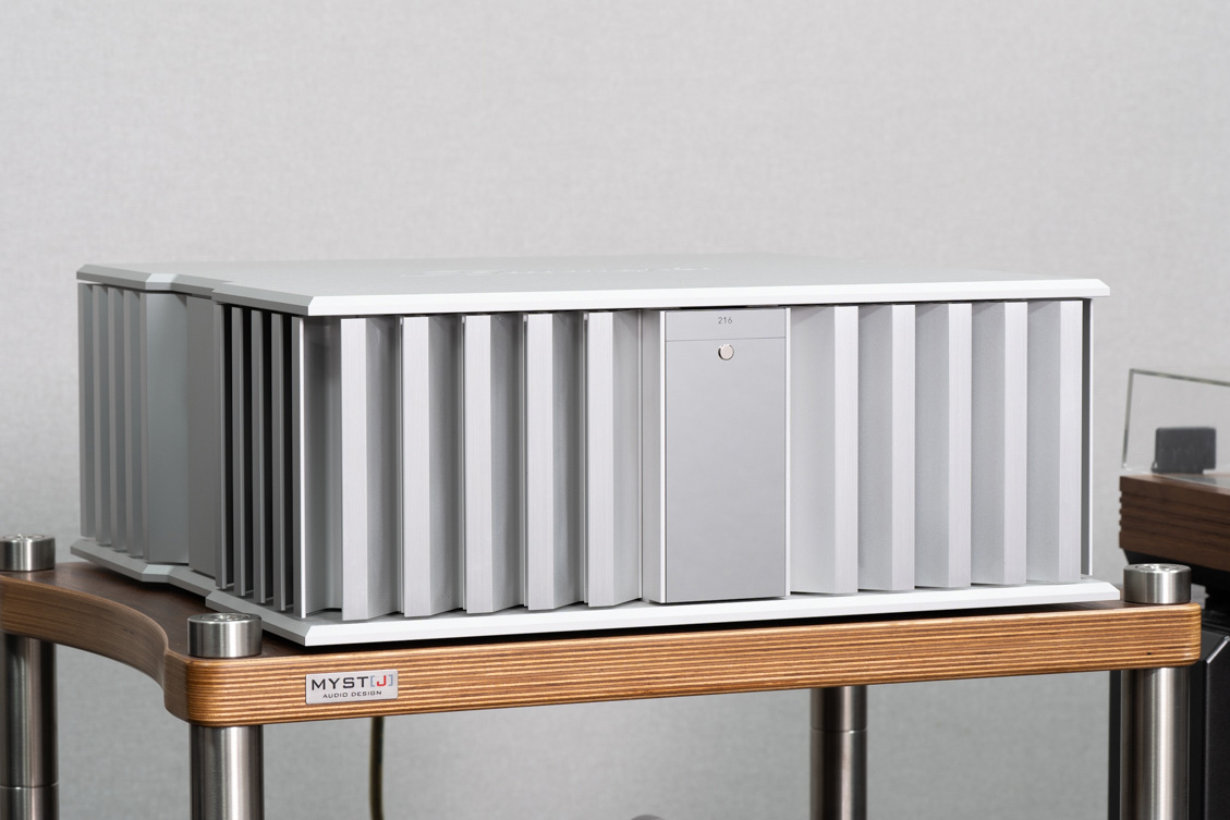

第二个要注意的是 216 后级的摆放位置,216 后级底部多了一块厚实的铝板,让机器不露出底部的角锥,可是这让机器与摆放底部更接近,所以如果将 216 后级摆放在地板上、音响架上,音色都会有若干变化,假如放在硬质地的地板或金刚石上面,音色会比较硬调,比较刚猛,假如摆放在木质音响架上,音色会较为软 Q,弹性比较好。

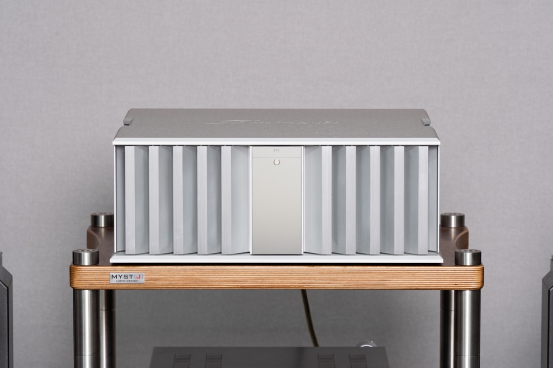

我先是把 216 后级摆在地上,然后搬到 MYSTJ 音响架上,确实有微妙的音色变化,摆在地上音色比较硬调性,摆在 MYSTJ 的厚重桦木夹板上面,音色比较温润,至于另一款 Sound Organization,底部是强化玻璃,对应 216 后级这么重的后级,自然没办法起加分的作用,所以,假如您想买 216 后级,为它准备专属的单层音响架,搭配合适的材质,会让声音表现更好。

第三件事情则是线材的搭配,这是我跟代理商求救,借平衡转换端子时,代理商同时出借 Cardas Clear Beyond XL 20A 电源线,外加 Cardas Clear Reflection 平衡讯号线,我才有机会更换搭配 216 后级的 Burmester 电源线。
原来这部后级对线材搭配昔当敏感,尤其是 20A 电源线,我用 Burmester 电源线时,音色比较清亮,换上Cardas Clear Beyond XL,声音的厚度更棒,同时维持漂亮的 3D 结像与通透的音场,让 216 后级的声音表现更上层楼,所以就用 Cardas 来搭配。
